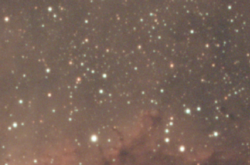

Estoy mirando lo de las estrellas, te paso un recorte de lo que sale del apilado, sin procesar nada. Ahi veo un halo, a eso te referis? Como lo arreglo? Tiene un filtro L-Para, dual narrowband.

En ese apilado se ven muy bien! lo que vi en las estrellas de la imagen editada debe ser por la muy baja calidad en la que se publica la foto acá en el foro. Te aconsejo que subas la imagen a Flickr o donde te sea más cómodo y compartas desde allí. Yo suelo subir las imágenes a Astrobin y antes lo hacía en Flickr. Puede que lo que yo esté notando sea culpa de la pérdida de calidad.

Ahora si veo bien las estrellas! en la imagen cargada en el foro, las estrellas en las zonas oscuras se veían con un pixelado a su alrededor que daba la impresión de un halo.

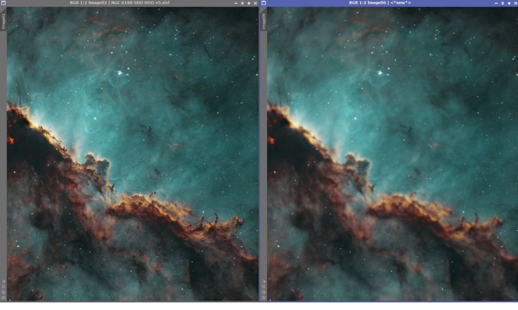

Que toda la imagen parece estar "suavizada", se nota al hacer zoom al 100%
Acá te dejo un ejemplo de una imagen con mucha reducción de ruido a la derecha (exagerado para el ejemplo) que le da un aspecto de "suavizado" vs la imagen sin la reducción de ruido a la izquierda. En tu recorte de la imagen apilada donde me mostraste las estrellas veo buenas transiciones en los bordes abajo donde sale algo de nebulosidad vs el fondo.
