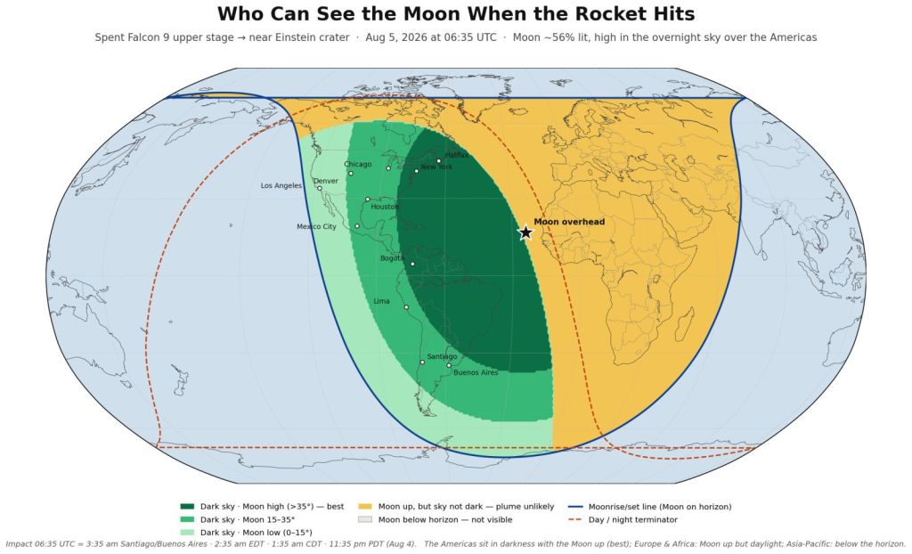

El mapa de visibilidad que he encontrado es:
