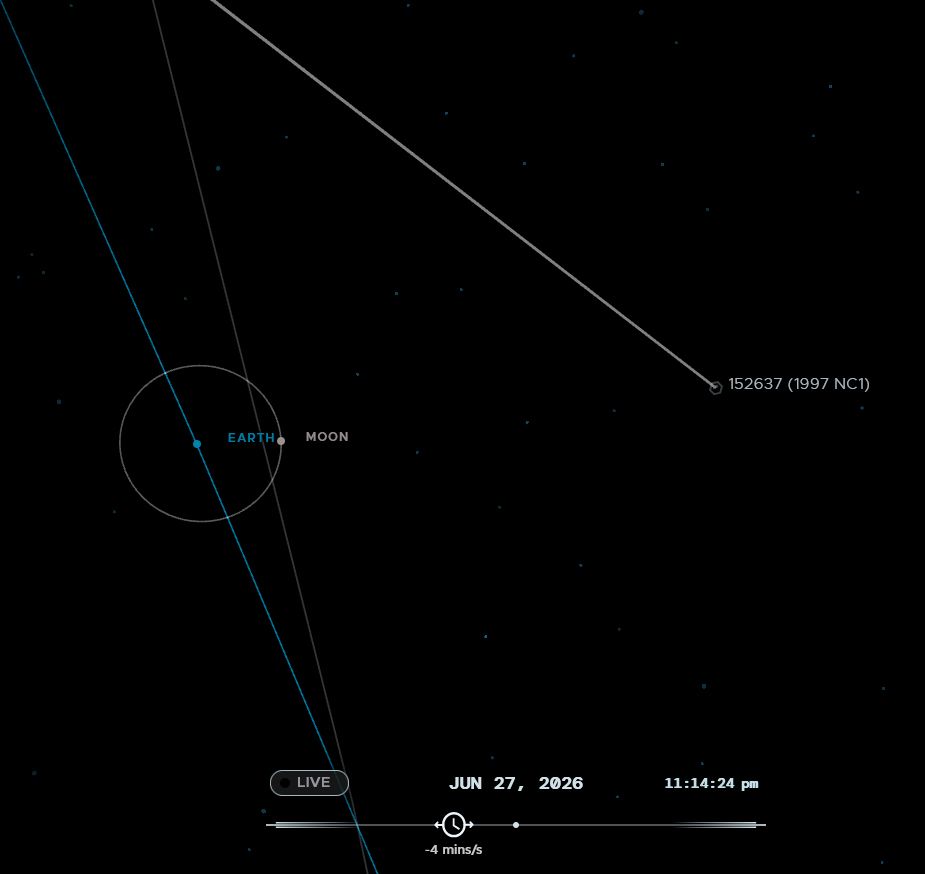

Como indica el título, el asteroide 1997 NC1 de 1km de ancho va a pasar a 2.5 millones de kilómetros de la Tierra (Eso es 6.7 veces la distancia a la Luna) el 27 de junio de 2026.
https://eyes.nasa.gov/apps/asteroids/#/152637_1997_nc1
Si bien actualmente tiene una magnitud de 17, para su máxima aproximación se estima que tendrá una magnitud de 11

Interesante y en 3D se ven cráteres, hoyos por impactos,
hace 9 horas, Perigeo dijo:
Asumo que es una representación artística, si te fijas en la web de la NASA dice "diámetro promedio estimado" 😅

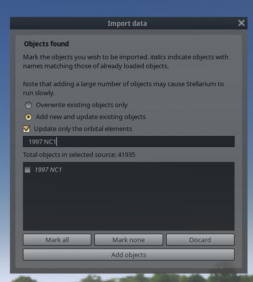

En cuanto a la denominación, paso el dato que para buscarlo en el Stellarium hay que hacerlo con la denominación "(152637)" porque no lo tiene cargado como "1997 NC1".

@Roberto W tenes razón en que el cálculo del tamaño del telescopio es solamente teórico pero sinceramente no sé como agregarle los parámetros "que lo bajen a la realidad" (aunque debería haberlo aclarado)
En stellarium yo lo agregué desde configuración-plugins-sistema solar
Seleccioné como fuente MPCORB-near-Earth asteroids (NEAs)
(Que es como aprendí a agregar cualquier cometa o cosa nueva que aparezca en el cielo 😅)
Por si le sirve a alguien esta forma.

En cuanto al agregado del asteroide, no me lo aceptó cuando lo puse como vos y tuve que averiguar su otra denominación; supongo que debe haber sido porque tengo una versión antigua.

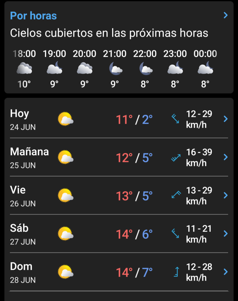

Screenshot_20260624-233723.Meteored.pngPor acá no anuncian lluvias pero hace como dos meses que está nublado y no parece que vaya a cambiar...

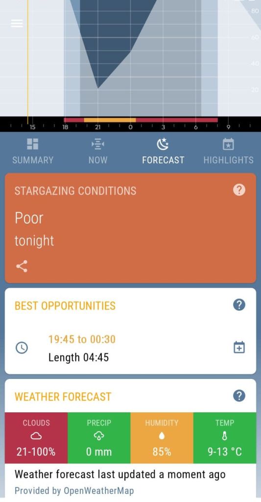

Tal como se estaba anunciando, desde el mediodía ya estaba todo cubierto y en este momento y por todo el día de mañana tendremos tormentas.

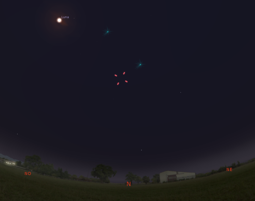

Aca tienen una captura del mismo:
Saludos y buenos cielos!!!!
sinceramente pensé que el desplazamiento se iba a notar mucho menos 🤯
hace 13 horas, NicoLasaigues dijo:
Yo pensaba igual, pero al ir adelantado el Stellarium con pocos minutos de diferencia el cambio de posición resultaba muy notable; hice varias tomas con el Seestar, pero entre la Luna, las nubes altas y la contaminación lumínica no se distingue el asteroide; en el 2017 seguí uno desde la ciudad de Jujuy durante dos días sin problemas con un refractor 120-1000, sin Luna y cielo despejado.
Es una lotería pero a veces se dan todas las variables...así es esta afición.
