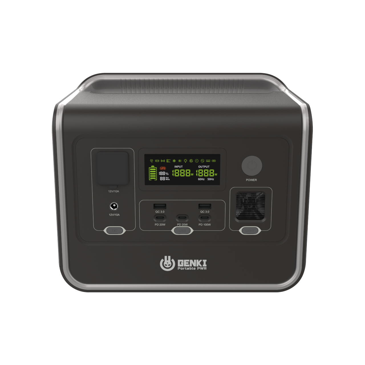

Yo me compre esta
No image preview
Estacion de Carga Portatil 800W - GENKI | Neil
Genki 800W: estación portátil con batería LiFePo4. Ideal para camping, pesca o motorhome. 3000 ciclos, liviana, compacta y con múltiples salidas.
