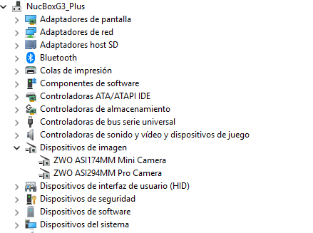

acá un ejemplo de como me aparecen ambas cámaras.
Si los drivers no están correctos, aparecerían como "dispositivo desconocido"
Si al conectar y desconectar la cámara, el administrador de dispositivos no se refresca, no parpadea o no hace nada, puede que algo pase con los puertos USB de esa compu.

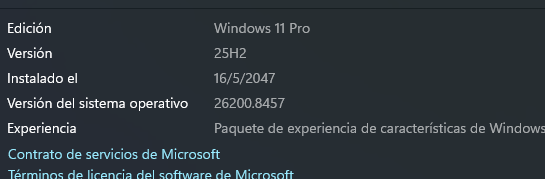

Que compu es? notebook? mini PC? que procesador tiene? que windows tiene?
Seguramente aun no se actualizo tu Windows, porque es un tema q se esta generalizando, todo lo q creas ya lo intente, menos tocar lo mas profundo de la pc.
Asi q me toca lidiar con mi pc vieja..
Esta es mi versión que tengo en la mini PC
se actualizó la semana pasada
