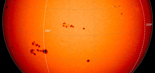

Comparto este GIF de un enorme grupo de manchas solares que se ha formado en la cara del Sol que actualmente no es posible ver desde la Tierra: mirad que el grupo está en el meridiano 180º en coordenadas heliográficas de Stonyhurst. En ese sistema, la cara visible del Sol desde la Tierra está centrada en el meridiano 0º y por lo tanto en la Tierra solo vemos desde 270º a 0º(=360º) y desde 0º a 90º

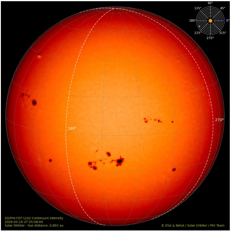

Las imágenes del GIF han sido captadas por nuestra bien conocida astronave Solar Orbiter de la ESA cuando, recorriendo su órbita en torno al Sol, observaba la parte de la superficie de nuestra estrella oculta en ese momento desde la Tierra.
Estas manchas solares están experimentando intensas erupciones solares. Los sensores de rayos X a bordo de la Solar Orbiter han detectado dos erupciones de clase X1 y más de una docena de erupciones de clase M desde el 15 de mayo 2026. Los coronógrafos en telescopios terrestres también han detectado múltiples eyecciones de masa coronal (CME) provenientes del lado oculto ahora del Sol, lo que confirma aún más la intensa actividad solar de esas manchas.

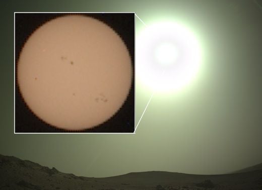

Y ahora un plus: el 16 de mayo 2026 el rover Perseverance que se desplaza por la superficie del planeta rojo, durante un estudio de polvo atmosférico, captó esta imagen del Sol.
Visto desde la Tierra la elongación actual de Marte del Sol es de unos ~30º por eso, en esta imagen, Perseverance ha podido captar también el área correspondiente al lado oculto para la Tierra: se observa el grupo principal de manchas solares en forma de > que se ve abajo a la derecha y el grupo que le sigue, ubicado ahí en el centro de la imagen.

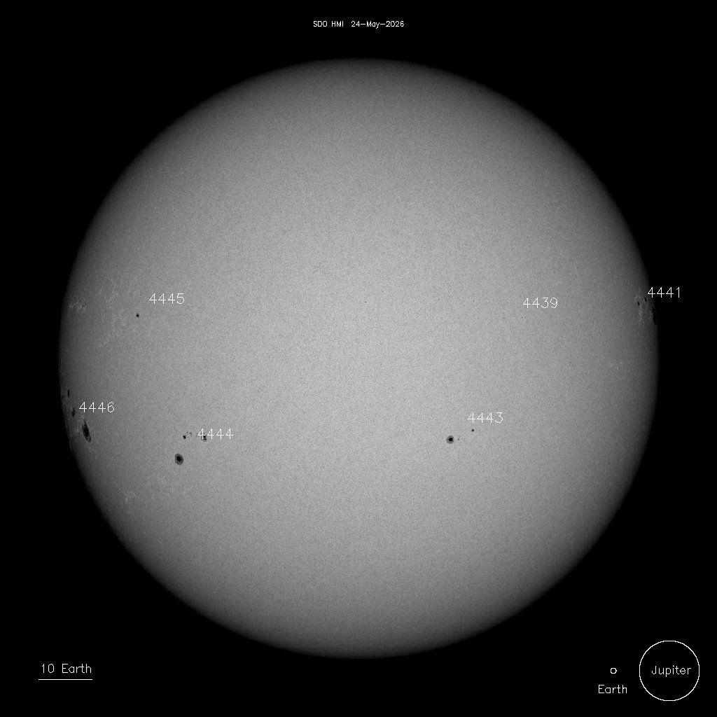

La mancha solar numerada abajo 4446 ya se ve desde la Tierra y es la antigua mancha solar gigante del lado oculto que fue vista por primera vez la semana pasada por la Solar Orbiter, y que dio pie a iniciar este hilo. Se ha debilitado desde entonces, pero sus restos aún parecen potentes.
