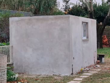

Buenas gente! Me decidí a hacer mi observatorio y estoy en una etapa bastante avanzada. Decidí hacerlo de material y es de 3.35 mts de largo x 2 mts de ancho y 1.85 mts de altura.
Lo pensé para tener armados dos setups, mas o menos voy a tener despejados de los 30/35 grados para arriba prácticamente 360. Salvo una zona donde hay un árbol al sureste que ahora me tapa las nubes de magallanes, el resto lo tengo todo libre.
Les muestro como va quedando. Estamos en etapa de pintura, adentro ya tiene cerámica oscura y mate, y toda para hacer la instalación eléctrica. Pero no mande a pasar los cables hasta tener el techo que es el tema principal.

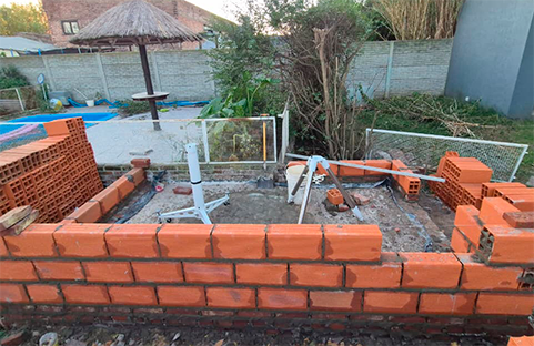

Aca hice una muestra de donde quedaba el tripode y pier. (No queria hacer un pier fijo porque no quiero tener que estar cerrado a no poder moverlo por algún motivo)

Aunque en los observatorios que vi, la mayoría no tienen ventanas, decidí ponerle una chiquita de 90x60 para darle un aspecto mas de casita porque sino mi mujer me mataba con un cubo blanco en el medio del patio jaja

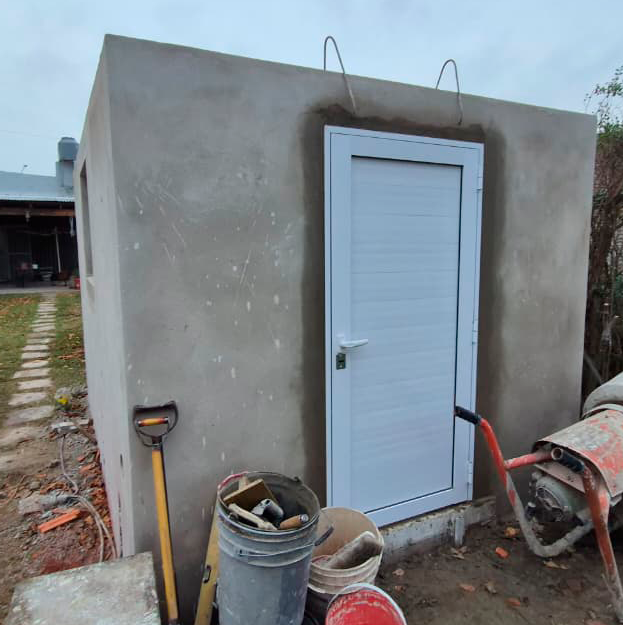

Y le mande a hacer una puerta a medida de 1.70x80 (mido 1.64 asi que para mi esta perfecta jaja)

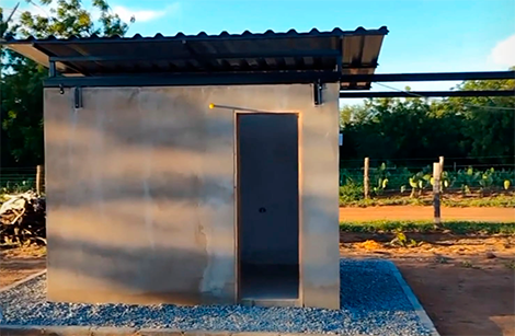

Pero ahora el problema mayor es que un herrero me había dicho de hacer el techo y al final me dijo que no, porque nunca hizo eso y bueno, nada, no lo quiere hacer.
Así que en estos días tengo que hablar con otro, pero quería ver si había algún herrero o alguno que me recomienden que me ayude con este tema del techo ya que es complicado y la mayoría no quiere salir del confort de hacer cosas que ya sabe y prefieren no adentrarse en algo así. Así que si saben de alguien que este en el tema y puedan contactarme, estaría agradecido.
Les cuento como quiero hacer el techo.

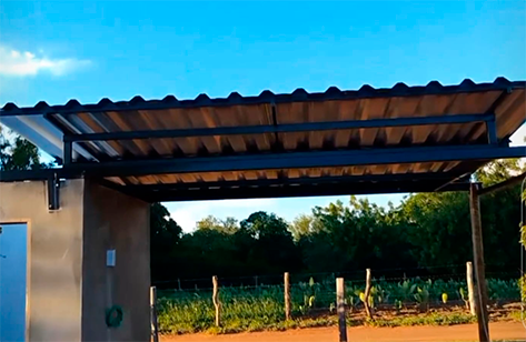

La idea es hacer un techo a 1 agua, vi un ejemplo que es en el que me estoy basando que es de un astrofotografo brasilero y lo tiene asi:

Capaz el que se te bajo no quiere arriesgar el peso sin columnas? 🤔 tiene encadenado? Porque semejante estructura la tenes que anclar a hormigón y sino deberias hacer algo independiente, el ladrillo hueco con reboque no soporta, se parte todo ojo con eso

Yo tuve algo asi, pero todo casero, lo hicimos dos personas de sistemas @eprimucci y quedo perfecto. Son dos perfiles "C", por dentro 4 rulemanes al techo para que corra y el techo con una cuna que vaya montada en las correderas. Si sos bien especifico cualquier herrero te lo hace. Lo fundamental es darle caida al techo...
Buenas Diego! Le pusieron fierros cada 4 hiladas de ladrillo y arriba de todo otro para soportar el techo. Me dijo el que lo hizo que para ese peso y tamaño no hacian falta columnas. Tambien vi varios observatorios de este estilo sin columnas. Cimientos si tiene. Espero no haberle pifiado en eso.
Claro, estuve en el observatorio de Piri y me comento eso. Por eso no creo que sea algo tan complejo, pero bueno, hay que encontrar un herrero que tenga ganas de hacerlo. Esta semana tengo una reunion con uno, a ver que pasa. Si tenes algun tipo de plano o si te animas a pasarme algunas fotos si tenes del techo, te agradeceria!
