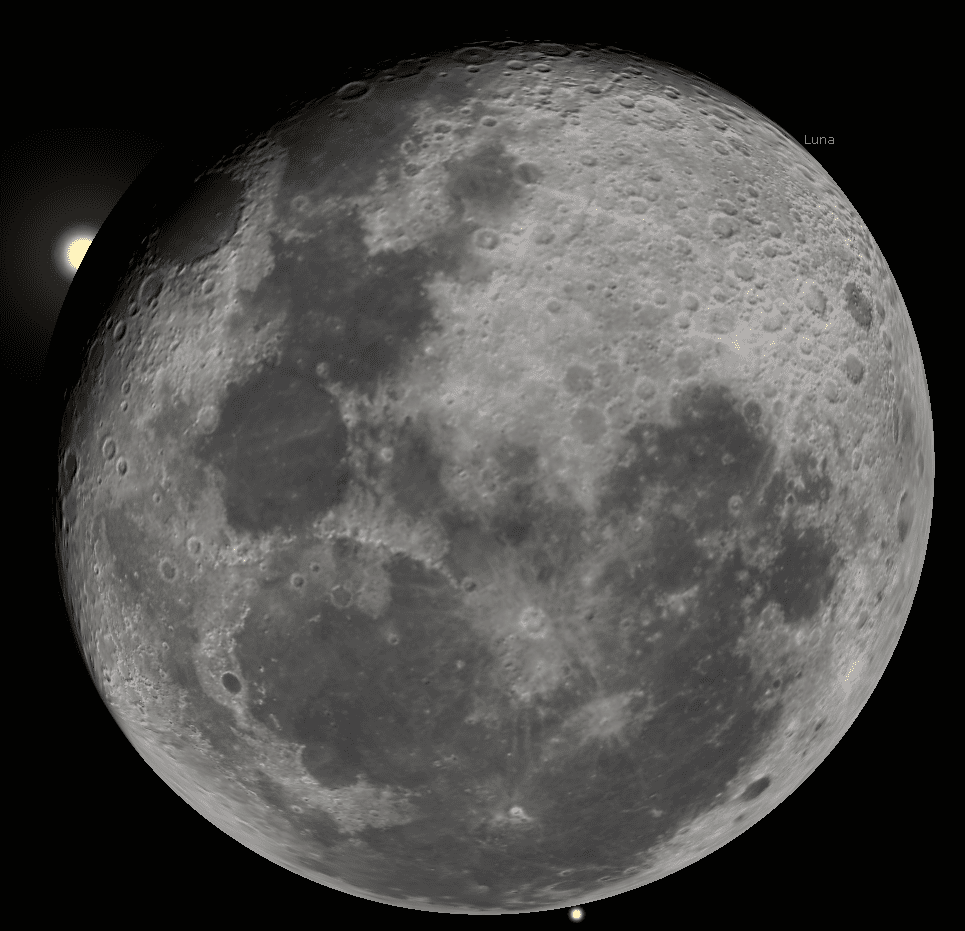

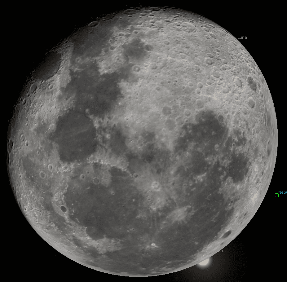

Durante la noche del Domingo próximo 3 de Mayo va a ocurrir un lindo evento en la constelación de Escorpio que va a ser la ocultación de Antares por la Luna.
El ocultamiento va a empezar en un horario cómodo, a las 22:10 hs., entrando por la parte iluminada del Cuarto Menguante de la parte derecha de la Luna y va a volver a aparecer a las 23:15 hs. por la parte oscura no iluminada a la izquierda.
Hay que aclarar que esto está calculado para Buenos Aires pero va a variar en algunos minutos para los diferentes lugares del resto del país.
Acá adjunto 2 simulaciones que hice en Stellarium:

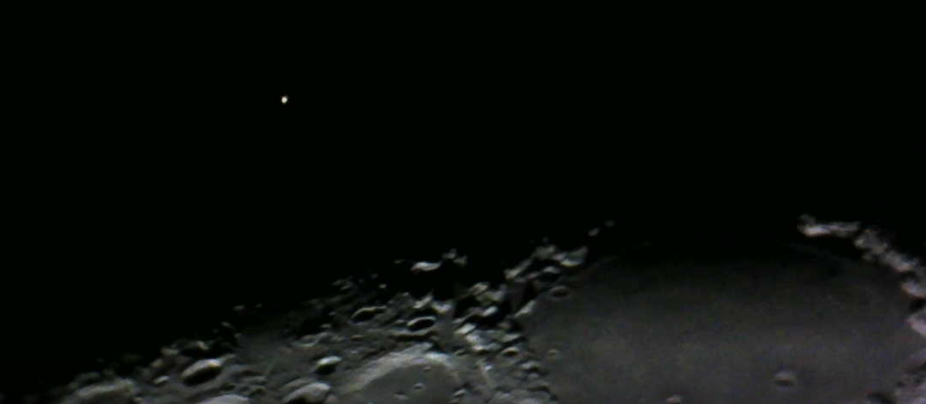

Al final no pude visualizar la secundaria y mucho menos medir la separación.
El problema fue que estaba nublado mal a las 22:10 hs. con nubes bajas cuando empezó el ocultamiento entrando por el lado iluminado y apenas se veía Luna, por lo que Antares ni se veía.
Esperé hasta las 23:17 hs. en que empezó a aparecer por el lado no iluminado y ahí pude capturar la aparición, aunque seguía nublado pero con nubes medias y altas y encima con un seeing espantoso.
Si bien las nubes medias y altas a veces ayudan para atenuar la luminosidad de una estrella doble permitiendo que se perciba la secundaria (las nubes hacen las veces de un flitro), en este caso la densidad de la nubosidad fue muy alta y no permitió capturar a Antares B.
Durante el minuto y medio que duró la salida de la ocultación varié lo mejor que pude la ganancia y la exposición de las capturas en varias posiciones pero no terminó alcanzando para que aparezca la secundaria Antares B en la pantalla durante el procesamiento.
Así que después de 207 años, con los adelantos tecnológicos que hay en la actualidad, no pude hacer lo que hizo el astrónomo austríaco Johann Tobias Bürg cuando la descubrió en 1819 ¡Horriblemente mal lo mío! 😄
Paso una de las capturas que logré hacer en los momentos en que apareció por la parte oscura:
