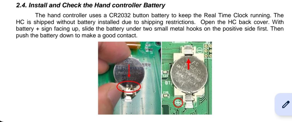

Te paso un video en el que colocan la batería a un mando ioptron y es una cr 2032
Son equivalentes en tensión pero no en dimensiones, la cr1220 es más fina. Podría estar haciendo mal contacto.
Chequeá con el manual del equipo que batería lleva.

8900_AZMP_Manual.pdf https://share.google/Ww1ZoLhXOtbDarRT6
No sé si sea ése el equipo, pero como decía antes en éste manual la bat es CR2032.
GraciamMuchas gracias por la respuesta. Lamentablemente cambie la pila, en mí caso una CR1220 y sigue oscureciendose y después se apaga la pantalla, solo queda encendido el teclado. Cambie el transformador y tampoco logro solucionar el problema. Saludoss gracias muchas gracias por la
