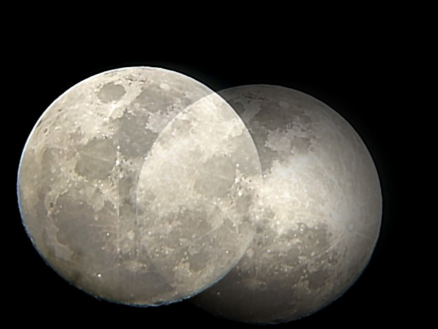

Publicado 18 de Agosto del 200816 a Hola gente Les comento un poco como fue la cosa: este finde fuimos con mi flia a cordoba, cuando mi viejo volvio con el auto de un viaje al centro, me dice... mira lo que compre... eran unos binoculares hokenn 10x50premier,me gustaron mucho por la marca, pero cuando sali a probarlos paso algo... Mirando con un solo ojo en cualquiera de los 2 oculares, entregan una imagen exelente, aun de noche pese a su capa antireflejo, pero cuando se mira por los 2 (para lo que estan pensados los binoculares) me entrega una imagen doble, Probe de todas formas, con la rueda de enfoque comun para los 2 ojos, con la del derecho y no hay caso ( ya habia usado binoculares y se como se usan) Fuimos volando al local y probamos otro exactamente igual y tenian el mismo problema, pero unos de muy inferior calidad no lo tenian, pero como no devolvian el dinero no nos quedo otra que quedarnoslos Les adjunto una imagen que hice para que tengan una idea de como se ve. Por favor, si alguien sabe como arreglerlos o que puede ser se lo agradeceria mucho...para mi hay algo que esta desalineado, pero no entiendo mucho sobre estos aparatitos tan lindos
Publicado 18 de Agosto del 200816 a Hola Pablo! Están descolimados. Mirate este link: about1689.html Saludos!!
Publicado 18 de Agosto del 200816 a No te quedes con algo que funciona mal, hace un reclamo formal a wald que te los cambian. Te paso por privado como hacerlo. El binocular esta en garantia y por lo que comentas esta descolimado, y no corresponde que vos lo tengas que arreglar. Saludos y buenos cielos! iOptron CEM70AG, iOptron GEM28ECAskar ACL200, Duoptic ED Pro 60, APO 90, Photo 90 5 elementosQHY600M, QHY294M Pro, QHY268C, QHY183M, QHY5III462CZelaya - Pilar - Buenos Aires - ArgentinaDuoptic - Espacio ProfundoMi Galeria de Fotos IG: @rfcontrerasb
