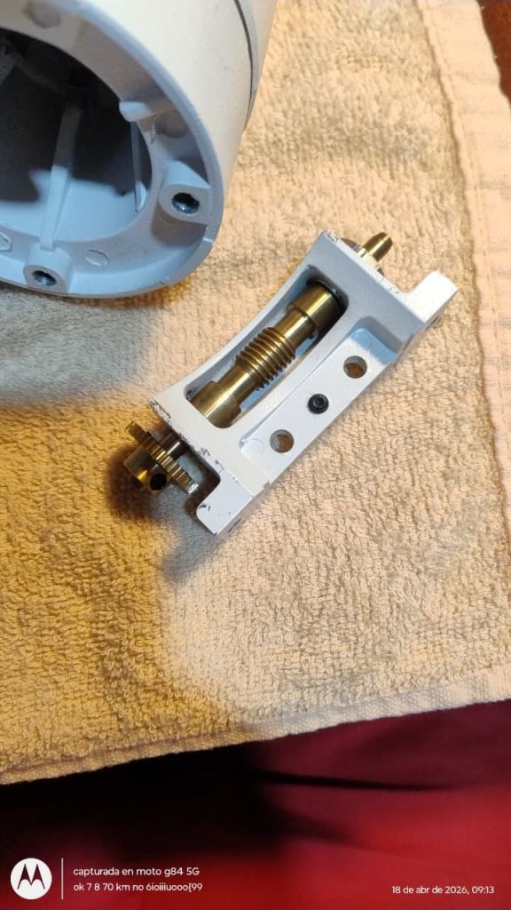

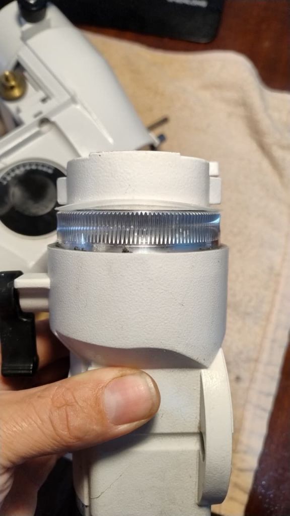

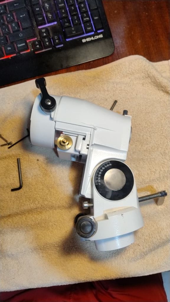

Hola comunidad, creo que este es el lugar para publicar lo que estoy buscando, tengo una montura EQ5 ( no es la HEQ5) adjunto fotos...estaría buscando links de web dónde conseguir el kit de repuestos, me refiero al conjunto de tornillo sin fin y corona para ambos ejes, AR y Declinación.- el conjunto de AR lo veo bien en cuanto a holgura, me parece aceptable, pero el de Declinación tiene más holgura que el AR, ahora lo tengo desarmado, por mantenimiento, lavé todas las piezas con thinner y una segunda lavada con alcohol y luego armar y engrasar, es media chica mi montura para el newton 200/1000 que lleva, ando justo tb con el peso.- Cuando pueda iré por una EQ6 que es la que quisiera.- En fin,,,me gustaría conseguir el kit mencionado.- ( tb estoy estuadiando la posibilidad de cambiar a nema17 con on step ) pero de momento la usaré así .- Gracias

Hola Dario,
la holgura en los ejes la ajustas con el tornillo central de la foto que subiste del soporte del sinfin. Tenes que acercarlo lo suficiente para que quede bien apoyado pero no llegar al punto de contacto total porque se agarra con la corona. Ajustando esto deberias eliminar la holgura.
  • Solución
Hola Dario, como dijo @ricardo eso lo eliminas jugando con el ajuste del alen central, si lo aflojas se arriman los dientes de los engranajes y se ajustan; si lo enroscas se alejan y se aflojan. Tene en cuenta que cuando lo aflojas tenes que ajustar los dos alen que están a los lados. Una vez que consigas el ajuste adecuado recién ahí apretas los dos tornillos exteriores que aprietan la pieza contra el cuerpo de la montura.
Espero haber sido claro…
También mirando el sinfín no se ve super gastado, tiene que funcionar.
Saludos!!
Hola gente, si, después de armar y desarmar varias veces logré reducir esa holgura, ahora me gusta como quedó...de igual manera me di cuenta que esta montura es muy justa para mi 200/1000 y el tubo guia ed 50..+ cámaras..asi,,quedará para tubos más chicos y cuando pueda iré por una EQ6 R pro que están a buen precio en aliexpress.- De mmento digo, problema resuelto esto.-
