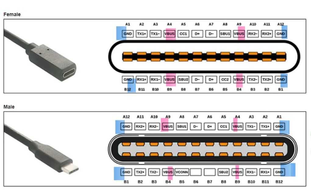

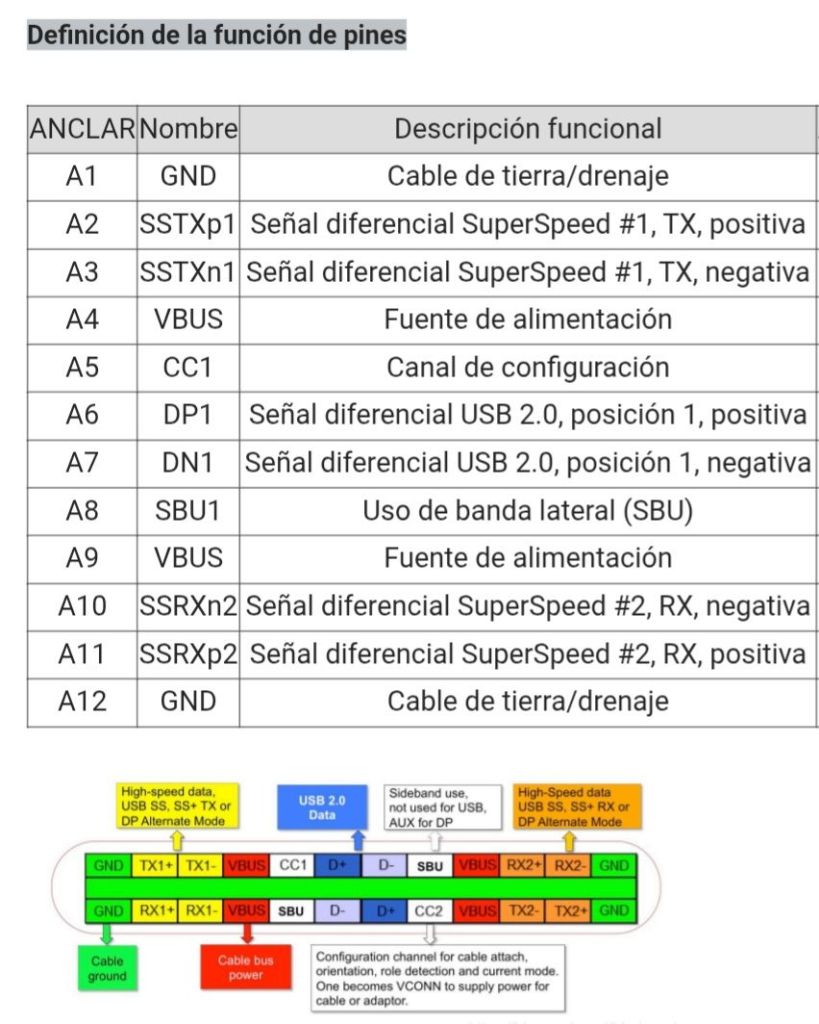

Dentro de los pines de conexión hay +5V y GND que entregan alimentación y otros pines qué se utilizan para la transmisión-recepción de datos y demás funciones.
Con el USB C corrigieron un error de las versiones anteriores en donde solo tenía una posición de coneccionado.
Ahora podes conectar en cualquiera de las dos posiciones que es indistinto.
Esto requiere que los pines sean más y sean simétricos respecto a la posición central. Screenshot_20260409_120315_Chrome.jpg
Allí están marcados los terminales de +5V y GND
La función de carga con estos pines podría funcionar pero las cámaras por lo general requieren condiciones óptimas para la transmisión de datos a buena velocidad.
Con lo cual el cable debe tener en su interior todos cables necesarios soldados y en el orden establecido.
No tengo experiencia en verificar las colecciones de los usb c "truchos" actuales, pero con los usb A y usb B anteriores se ahorraban cables ya que solo serian utilizados para carga.
O sea si bien los conectores tenían todos sus pines cuando abrías el cable encontrabas menos pares de cobre de los que el estándar establece.
A modo informativo allí están todos los pines y sus funciones. Con los estándares anteriores con esfuerzo se podían corroborar los cableados midiendo el cable entre una punta y otra, pero ahora no es algo fácil de hacer, más que nada por el espacio tan reducido que queda en el interior del conector y el espesor de los pines.
