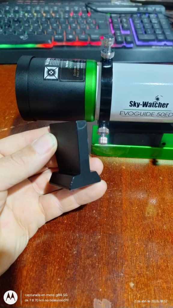

Hola comunidad, hace uios días me llegó la EvoGuide que la quiero utilizar para guiado, como la cámara aún no me llegó ( una ZWO 220 mini) calculo un par de semanas..en el mientras tanto, quisiera poder
hacer visual con este, para probarlo nomás, y de paso estudiarlo...pero no logro haer foco, es decir..metí un ocular de 20mm, otro de 10mm..9 mm y no hay manera de hacer foco...volviendo al de 20 mm para tener más campo visual..apenas logro hacer alguito de foco si retiro el ocular hasta casi que salga del extensor...obviamente se mueve todo, porque lo hago a mano, al teles lo sostengo con ambas manos...tipo larga vista...no montado sobre el teles principal aún (SW 200/1000).-
Pregunta..me falta algún accesorio extra para visual? no viene preparado para este fin de fábrica?? ( lo adquierí en Duoptic)- Adjunto algunas fotos del mismo..

Hola
Por lo que se aprecia en video, el anillo verde del enfocador no tiene mucho desplazamiento.
Yo tengo el evoguide , pero el modelo de cuando traia el soporte de buscador y no la cola de milano vixen que tiene el tuyo, y el anillo enfocador permite extenderlo más de lo que parece hace el tuyo ( el mio más de 1cm) . De esa manera conseguirias hacer foco con ocular sin tener que retirarlo mucho y no lo pueda sostener el tornillo de ajuste.
Deberias revisar el anillo verde ( y controlar que no esté presionado el tornillo que lo ajusta). Supongo que este evoguide nuevo solo se diferencia en la cola de milano con respecto al mio.

tb trae el soporte cola de milano,,,creo.WhatsApp Image 2026-04-02 at 18.53.53.jpeg

Que bueno que ahora viene con dos opciones. Usando la vixen si le agregas el aplanador (para la version anterior habia aplanador) te queda un tubito bastante digno para usar con sensores pequeños.
Deberias ver lo del enfocador, el mío tiene por lo menos 1,5 cm de recorrido y con eso es suficiente.

Hola Gabriel---bueno...debo decir que era error mio..al no conocer el teles..y el manual no dice mucho..entre videos y videos..encontré uno que mostraba el uso del mismo (aunque parece obvio) y yo no lo estaba retirando lo suficiente , sea,,tiene como 20mm de recorrido,,,ahora si, logro hacer foco...!!
