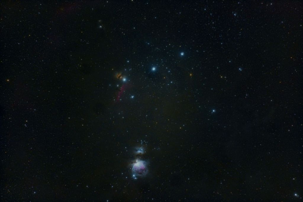

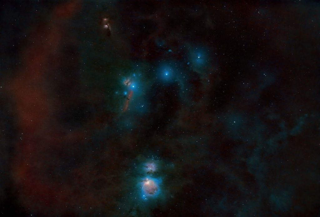

Hola de nuevo.
Por no abrir un hilo nuevo y continuando con Pixinsight, comentaros mi experiencia con Pixinsight después de haber visto varios vídeos, de seguir paso a paso un tutorial de Pixinsight en eBook que encontré en este foro, y habiendo invertido infinitamente más tiempo en editar que en Siril.
He procesado tres capturas diferentes y en las tres he tenido los mismos problemas.
Encuentro muchas dificultades que el propio software genera dada su complejidad (novato)
El apilamiento con auto crop y Plate Solve me parecen increíblemente buenos (también es verdad que hay que descargar el Gaia y es tremendo en cuanto a peso). Pero a partir de aquí la cosa cambia y el tiempo a que hay que dedicar aumenta exponencialmente.
Por ejemplo, encuentro que StarNet funciona mucho peor que en Siril, ademas tarda (uso Mac M4) si le pides un X2 en el muestreo. Por tanto, he tenido que crear los Starmask con las herramientas nativas y se tarda un rato.
Una vez libre de estrellas y habiendo pasado por la extracción de fondo, quitar dominante verde, etc., en Siril estiras y haces operaciones de colorimetría, saturación y prácticamente obtienes un resultado más o menos final pero en Pixinsight hay que hacer una cantidad de cosas abrumadoras para llegar al mismo punto.
Me he vuelto loco con las máscaras porque se comían literalmente las nebulosas o las galaxias, hay que estar constantemente haciendo Convolution y Deconvolution, análisis por capas, transformaciones de histograma,....ufffff
Por simplificarme la vida decidí descargar repositorios viendo lo "bien que funcionaban en video tutoriales" pero no terminan de convencer una vez configurados.
Seguro que esto pasa por la falta de experiencia y por desconocer el programa. Eso sí, tiene un "algo" que lo hace agradable y atractivo. No dudo de su enorme potencial y superioridad respecto a los demás programas pero sí que me hace pensar si este software es para un usuario medio.
Por ahora, sólo he conseguido este Orión (primera foto) pero en Siril he podido sacar más nebulosidad aunque el color hay que afinarlo mejor(segunda foto)
