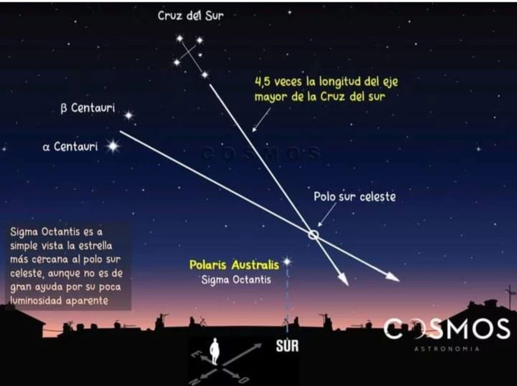

No sé si termino de entender bien la consulta, pero como decís: La famosa estrella polar desde estos lares es imposible usarla.
Para alinear desde buenos cielos podés usar el asterismo del Octante. Sino tenes el método de la deriva, alineación de tres estrellas (vía soft) o directamente cámaras dedicadas como polemaster.

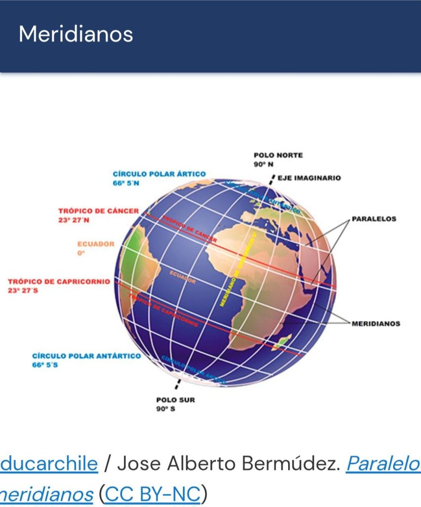

Buenas, si compraras la tierra con una naranja y le atravesaras por el cabo un palo de brochette obtendrias un modelo de tierra con su eje de rotación. Si realizarás una marca como para cortar la naranja al medio dejarías delimitados los dos casquetes sur y norte.
El fondo de cielo desde nuestro punto de vista terrestre rota a lo largo de la noche en torno al polo celeste sur y norte. Si te pararas en el polo norte exacto y miraras justo al centro del cielo veras rotar a lo largo de la noche todo tu fondo de cielo y también verías allí la estrella polar estatica al centro.
Si hicieras lo mismo desde el polo sur pasaría algo similar pero como te decía Nico no tendrías una estrella en el centro.

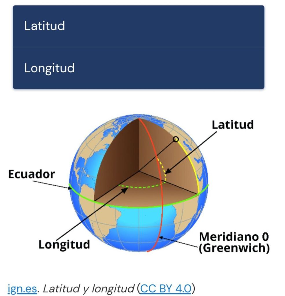

Las personas no observamos por lo general exactamente desde los polos al cielo, con lo cual para encontrar el polo sur o norte tenemos que hamacarnos un poco.
Las monturas ecuatoriales cuentan con una herramienta graduada que permite colocar su eje en coincidencia con la latitud en la que estás observando.
Después de eso tendrías que orientar bien las patas de la montura.
Una brújula puede ayudarte a encontrar el sur magnético, pero difiere según el lugar en la tierra unos grados respecto del geográfico.

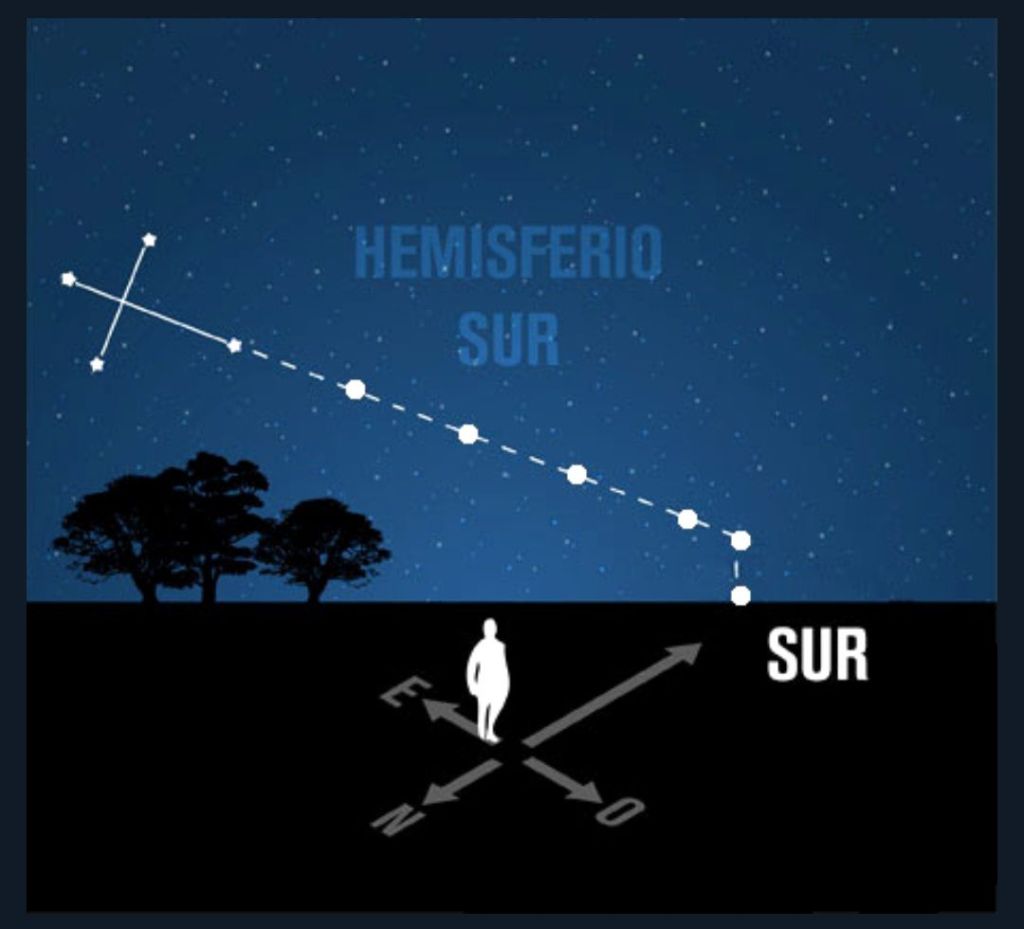

Como regla practica
O bien
Tomada de " https://llamastargazing.cl/cruz-del-sur/ "
