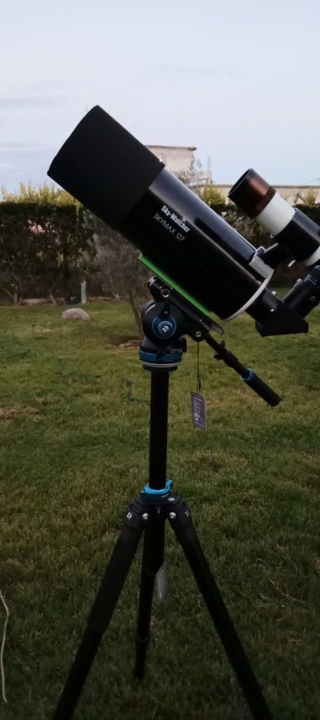

Hola amigos; necesito referencias de usuarios de prisma 45* para el nuevo integrante de la familia, un Mak 127 adquirido a un integrante del foro, que dicho sea de paso recibí en excelente estado y colimado; lo instalé provisoria mente en un tripode Benro s8 pro, que lo maneja muy bien, tanto para observación terrestre como astronomica.
Para observación terrestre el diagonal a 90* es incomodisimo, cosa que ya intuía, y como quiero darle al teles un uso general, el prisma me es sumamente necesario; Duoptic tiene uno en existencia que parece ser bueno, muy similar a Omegon y algún otro; con el espejo diagonal de serie el Mak da excelentes imágenes con oculares de 82 y 100 grados, sin viñeteo visible, y mi duda es si con el prisma a 45* esto limitaría los oculares a formatos con çampo más reducido.

La verdad nunca note que con un prisma (al menos el mio), se achicara el campo, y menos en este equipo que no proveeun circulo iluminado tan grande, generalmente apto para sensores de 1 pulgada o 4/3.
Un prisma bueno esta sobrado, incluso si es de 1.25, ya que excede el diametro iluminado.

Hola Diego, gracias por el dato, me quedo más tranquilo entonces; en cuanto al Mak, me está gustando mucho, pude probarlo con Júpiter con aumento hasta unos 150 x , lo que daba el seeing, y la imagen mostraba bastante detalle; tuve hace unos años uno de estos ( en azul) , pero prácticamente no lo usé, y lo vendí al poco tiempo; también me sorprendió el desempeño de los oculares ultra wide, tanto de día como de noche, una locura; este creo que se va a quedar mucho más.
Espero comprar luego un AZ GTI ... veremos.
