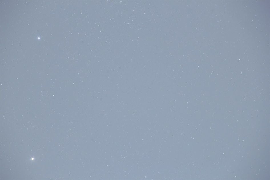

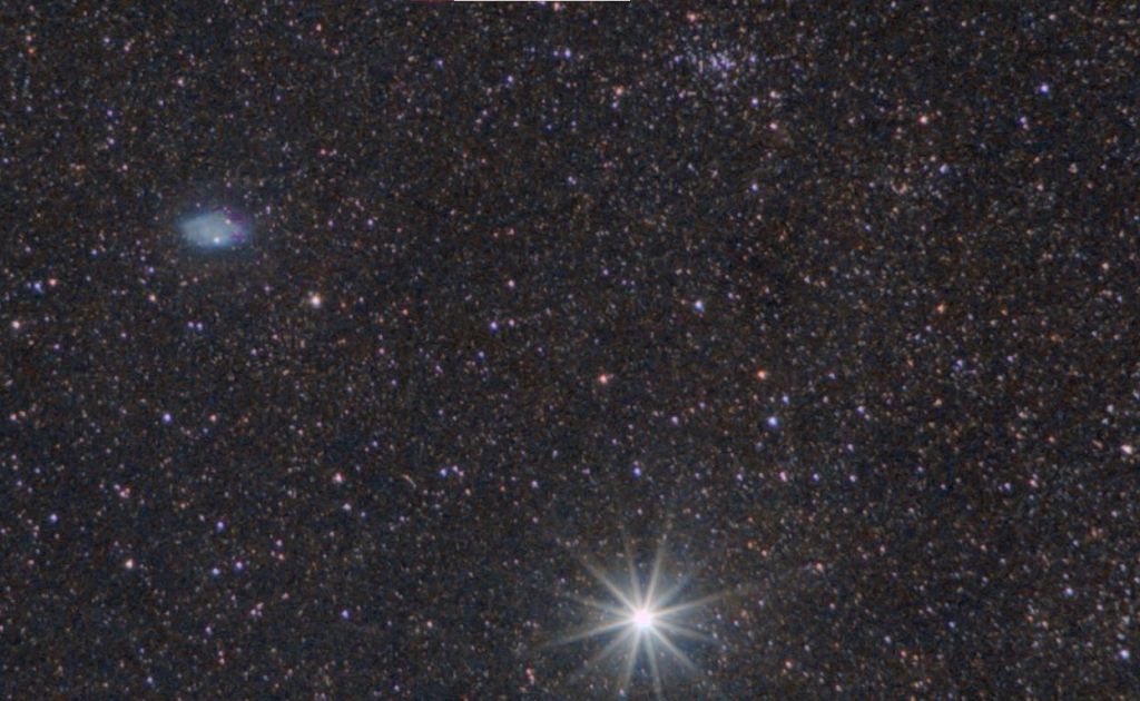

buenas , esperando que esten bien, comparto un objeto que me llamo la atencion en las cercanias de alfa centauro y que no aparece como algo del espacio en la resolucion de placas, probe de todo y el objeto acompañaba el movimiento del cielo, no es algo de la camara, saque a la misma zona en horarios anteriores la misma noche y no estaba alli, entre las imagenes me doy cuenta comparando primera y ultima que se mueve respecto al fondo. Les paso lo que tengo no conozco que pueda ser, quiza a algun forero le haya pasado y me ilumine
imagen 1 a 1 arriba izquierda: ovalo azulado

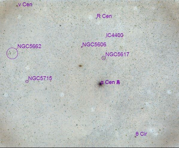

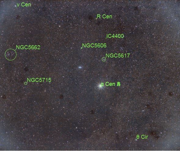

imagen anotada de siril con resolucion de placas: (hay algunas manchas - no hice flats)

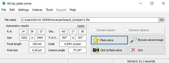

Coordenadas del centro de imagen y otras anotadas :

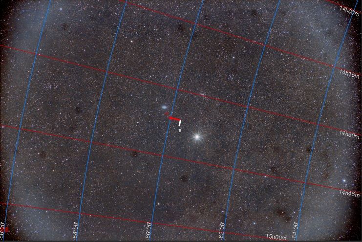

sin recortar:

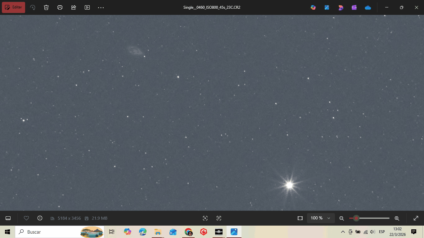

ahora paso alfa y beta que los capture en la misma focal y misma exposicion mas temprano mientras alineaba:
les comparto el gift animado entra la primera imagen a las 2:44 hs y la ultima a las 3:33 hs del 22-03-2026, esto es lo que me decanto a publicarlo aqui, ya que para mi al ver que se mueve con respecto al fondo espacial , es atribuible a un fenomeno de nuestra atmosfera:

A mi me pasaba mucho cuando hay estrellas potentes cerca, un reflejo pero lo descartaste así que es muy raro. Quizas sea alguna reentrada de algún objeto pero no se si aguantaria casi 1 hora la estela.
confirmado, reflejo interno provocado por el filtro UV, recien volvi a apuntar a estrellas brillantes y aparece, saque el filtro y no esta mas, gracias @Lean por tu aporte
Si, me paso que veía una nebulosa planetaria qué no existía en los registros hasta que me di cuenta que era un reflejo. Engañan bastante. Que bueno que lo encontraste! Saludos
