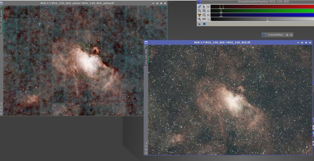

Hola, algo raro paso, se ve muy mal. Te hago una captura para q veas.Captura de pantalla 2026-03-26 103521.jpg

buenas, que raro, pero me parece que he visto otra gente quejarse por algo similar. No recuerdo cual era la solucion. Me fijo cuando tenga un rato y vuelvo a probar, yo no he observado ese problema en mis fotos. En este caso simplemente ejecute las cosas pero luego no lo estire ni nada como para ver en que estado habia quedado, perdon era re tarde y me queria ir a dormir. je. Apenas pueda vuelvo a probar.

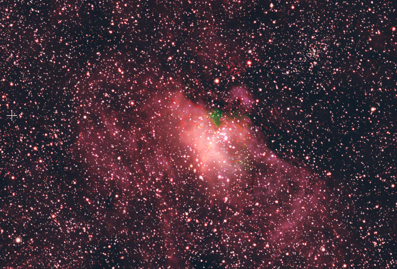

Muchas gracias!!! Lo que veo es q el starless se lleva montón de nebulosa, y por lo que sabía, lo que se lleva le falta a la nebulosa. Tiene el mismo comportamiento en la versión free.
Cuando estiras y agregas las estrella queda muy mal.
Esto hecho todo muy rápido.
Me parece q está verde aún, como lo ves vos? O hay algo groso que me estoy comiendo.

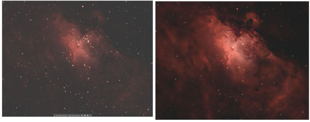

la izq es el archivo orginal. la derecha el archivo starless + estrellas que este en la carpeta "starless_prism"
tambien hecho medio rapido. Pero lo que si me parece es que a diferencia de otras pruebas que he hecho, en este caso las estrellas estan como mas reducidas.

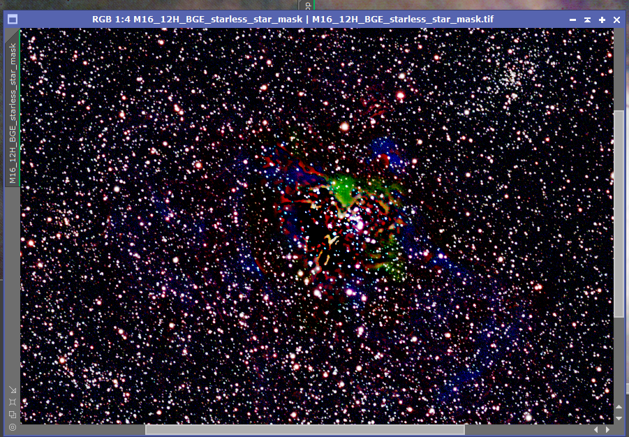

Usas Photoshop? Quizá ese sea el problema de estrellas, la fusión de capas.
Pero este starmask no me gusta nada...
