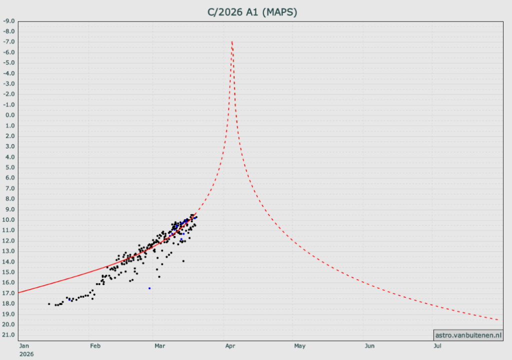

El cometa ya está a tiro de los astrofotógrafos del foro, puesto que ya es de magnitud +9 y su brillo está aumentando. Su magnitud absoluta es H~11.4
Como todos los cometas rasantes, predecir su comportamiento es una lotería: pueden ser muy brillantes, (éste podría alcanzar magnitudes negativas y ser espectacular), o desintegrarse al acercarse al Sol evaporándose cerca del perihelio y pasar desapercibido.

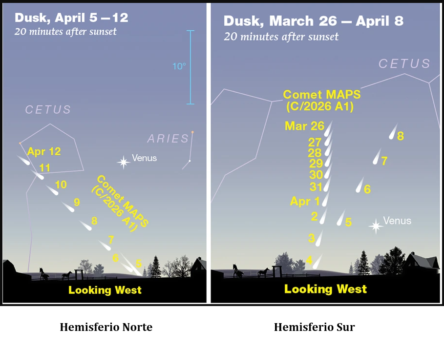

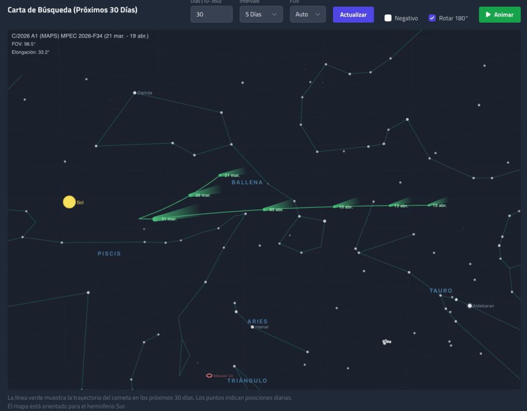

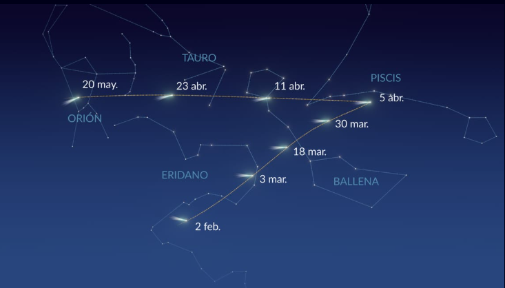

El cometa será observable entre Cetus y Pisces, con mayor facilidad en el hemisferio austral que en el boreal:

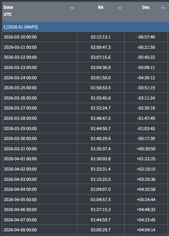

En la tabla siguiente figuran las coordenadas del cometa durante las próximas semanas.

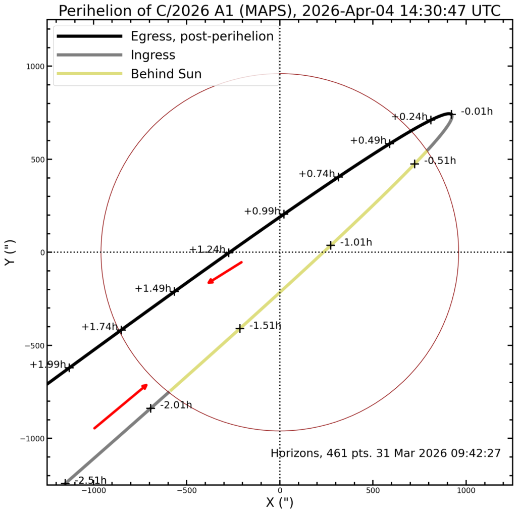

Efectivamente el cometa C/2026 A1 (MAPS) no ha sobrevivido. Las mejores imágenes de sus últimos momentos las he encontrado en "Astronomy Picture Of the Day" (APOD) que ha publicado hoy (09/04/2026) este vídeo en el que mezclan imágenes del coronógrafo a bordo del "Solar and Heliospheric Observatory" (SOHO) con imágenes de otros observatorios para realizar este time-lapse: el cometa se acerca al Sol, pero ya no aparece íntegro al otro lado del coronógrafo, se ve que al paso por el perihelio ha quedado reducido a una nube de vapor que se desvanece. Primero el vídeo lo explica, (también en los subtítulos), y el cometa aparece a partir del minuto 1:29/3.40
"El video presentado se realizó con 40 horas de datos y muestra al cometa precipitándose hacia el Sol, como una polilla atraída por la luz. Observar el cometa tan cerca de nuestra brillante estrella requiere un coronógrafo, un instrumento que bloquea el Sol y se utiliza para estudiar su corona . Este video compuesto combina, comenzando desde el exterior, vistas de: el coronógrafo de ángulo amplio (azul) y el coronógrafo de ángulo más estrecho (rojo), ambos en el Observatorio Solar y Heliosférico de la NASA (SOHO), y el Observatorio de Dinámica Solar de la NASA (SDO negro). Podemos ver el cometa acercándose al sol, estirándose , desapareciendo detrás del disco de ocultación del coronógrafo y reapareciendo como una nube de escombros que se disipa"
