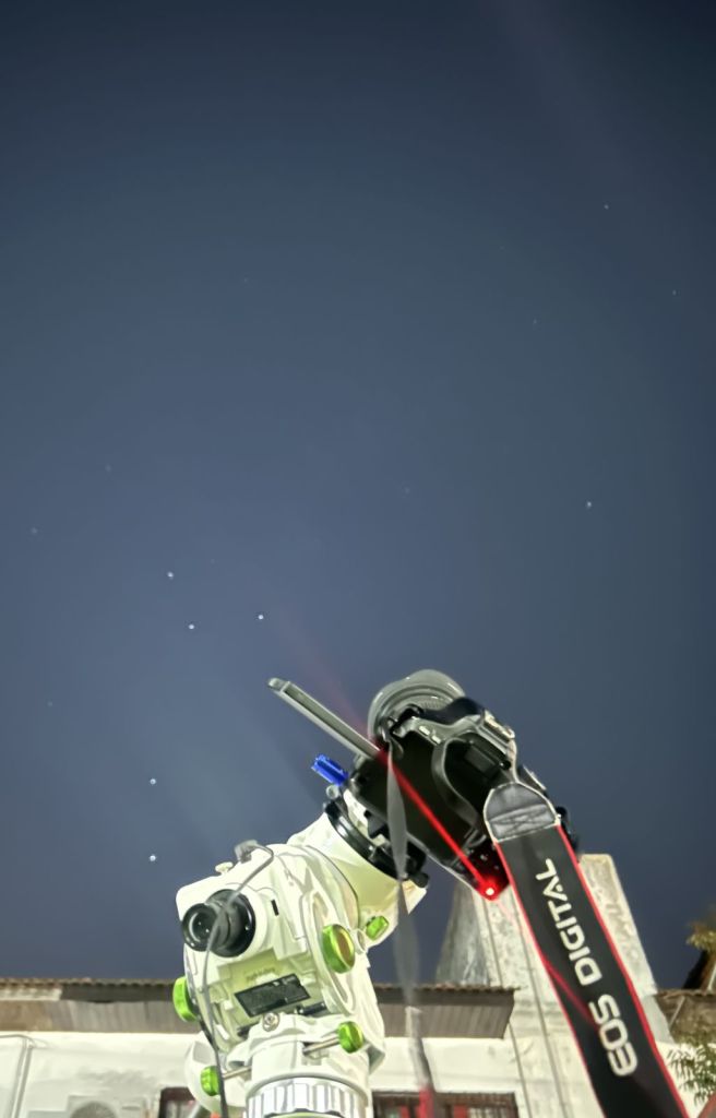

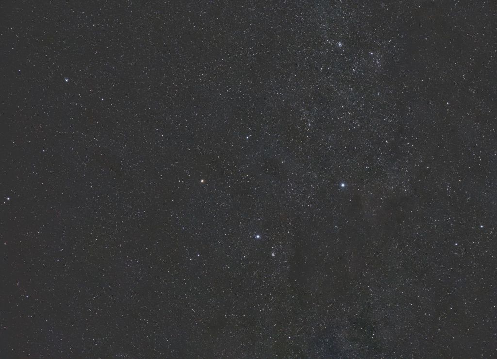

Anoche entre una cosa y la otra me agarraron ganas de sacar la dslr (ahora que compré la batería dummy que se enchufa ya no tengo que prepararme horas antes)
Son 209 fotos de 30 segundos cada una, iso 200 y f5.6 que dieron un total de integración de 1hs 44min 30 seg
Apiladas en DeepSkyStacker, calibración de color en Siril, graxpert para sacar el gradiente y correcciones mínimas en photoshop
Si bien fue tomada desde bortle 8/9 se puede apreciar la nebulosa Saco de Carbón
Equipo: Canon T2i con lente de 50mm sobre Star Adventurer

Sobre tu imagen, yo le bajaría el brillo al fondo para que se contrasten mejor las estructuras, aplicando curvas.

@Alejandro Moreschi la verdad es que la Star Adventurer es tan fácil de usar y de alinear (yo lo hago con el celular) que me tiré el lance mientras poníamos la mesa para cenar 😅
Gracias por el feedback de la imagen! voy a jugar con eso
Muy buena , la verdad levantaste bastante a pesar de la polucion

Los laureles se lo lleva Graxpert ahi eh
saca los gradientes que es una locura
Muy buena pese a ser cielo 9!
