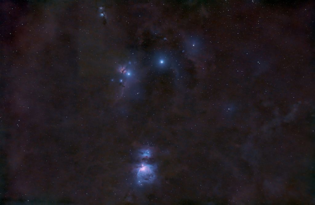

Estoy obsesionado con retratar Orión usando el 105 (unos 150 contando con el recorte). En el plano me entra M42, Cabeza de caballo y el cinturón. La cosa es que no soy capaz de sacar detalle de las nubes de gas y polvo oscuras ni la zona del loop de Bernard que se cuele de forma residual en el encuadre.
Tengo sesiones de 71x60" 2500 ISO , 92x30" 2500 ISO, 185x30" 1000 ISO  y 300x30" 1000 ISO. Darks y bias también (flats no). Nada de filtros Ha, OIII, doble banda, etc.
Proceso cada sesión con Siril por separado y sólo consigo visibilidad en M42 y Cabeza de Caballo. Si las proceso todas juntas consigo algo de mejoría pero no lo que yo quisiera.
Apilo, extraigo fondo,hago astrometría, calibración de color fotométrica, ruido verde, quito estrellas y estiro con  Veralux. A partir de aquí hay veces que hago color y ruido en Siril, otras veces en Gimp con filtro paso alto y otras veces en Darktable pero no consigo lo que quiero.

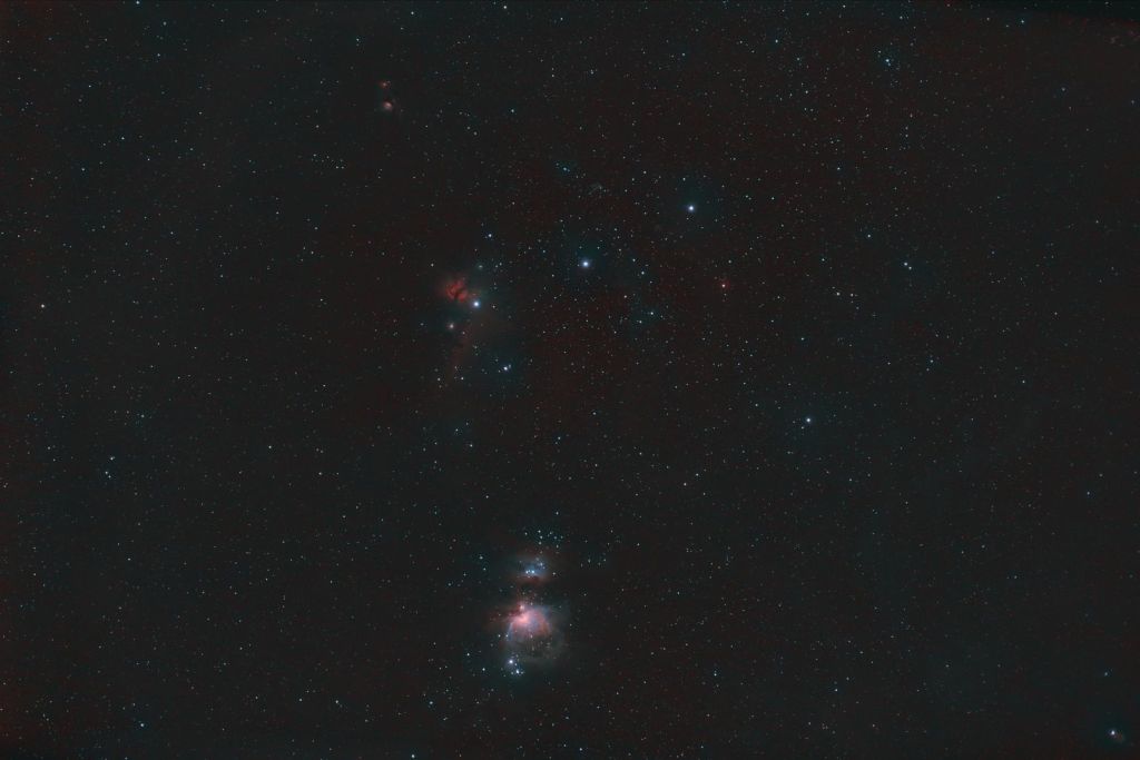

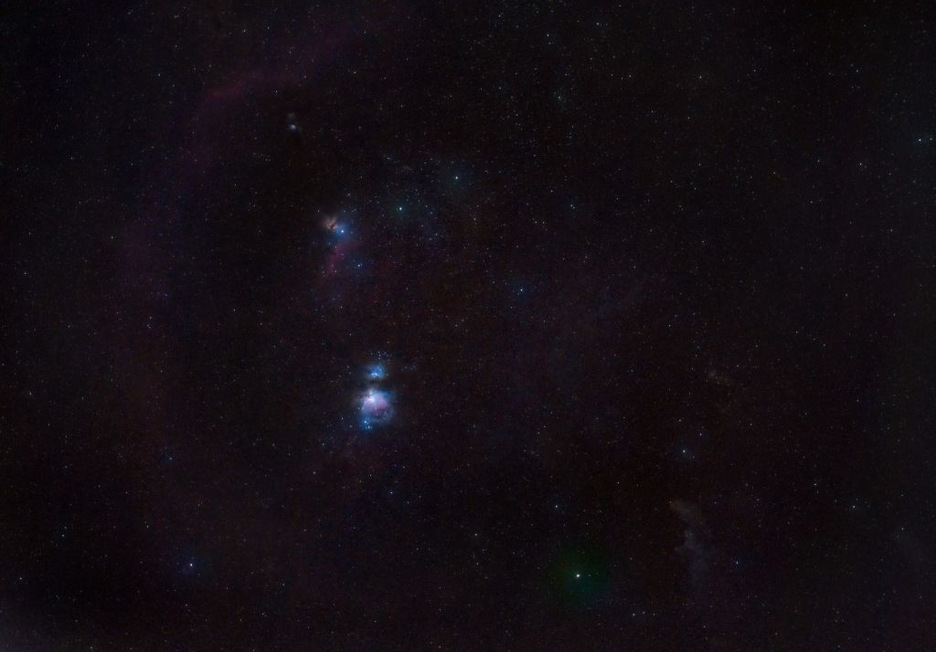

Esta Sólo Siril

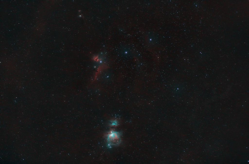

Y esta con Siril + On1 Photo Raw
Como veis, hay grandes diferencias entre ellas.
¿Qué me falta, qué estoy haciendo mal y qué me falta?
Mil gracias de antemano!

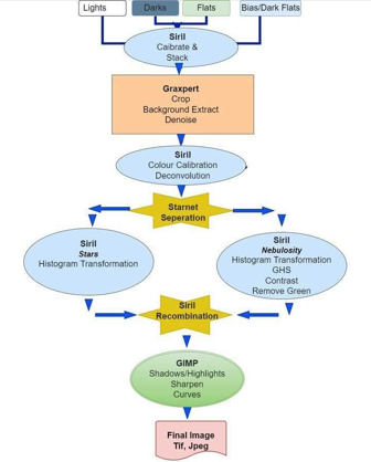

La última esta muy bien, hay mucha información, quizá te falte procesado,
En lo personal, estos campos yo los proceso apilado en siril, extracción de fondo y reducción de ruido con graxpert, luego vuelvo a siril y allí haces la calibración fotometrica y demás pasos, si separas estrellas y nebulosa vas a poder estirar mejor el bucle de barnard y brujas que sale, es práctica!!!!, recorda que la mitad de la foto es el procesado. Incluso otros software como pix te saque un poco más de jugo también
Editado por diego19771
Saludos y buenos cielos!!!!
Hola Diego, gracias por contestar!
Yo estoy convencido de que me falla la técnica de procesado.
Esta noche he vuelto a hacer exposiciones a Orión. A ver si soy capaz de sacar esto adelante con el flujo que propones.
Gracias de nuevo!

Hola Nico,
tengo los dos y es verdad lo q comentas.
Siempre he pensado que si Siril tardaba tanto “sería por algo”
Anoche estuve trasteando y probé a usar el número máximo de celdas en la extracción de fondo y la cosa mejoró. Se nota algo más el loop pero queda muy plano de color, el rojo es prácticamente inexistente. Después al recomponer, la capa de estrellas se come mucho detalle. Si las estiro poco, quedan enanas y si aumento el estirado aparecen tantas q devoran toda nebulosidad débil. Así quedan me quedo igual.
Hoy voy a reprocessed de nuevo. Estoy pensando que, a pesar del cielo negro, el seeing puede que no el mejor.
Gracias!
Un saludo
hace 2 minutos, Ignatius-Nach dijo:

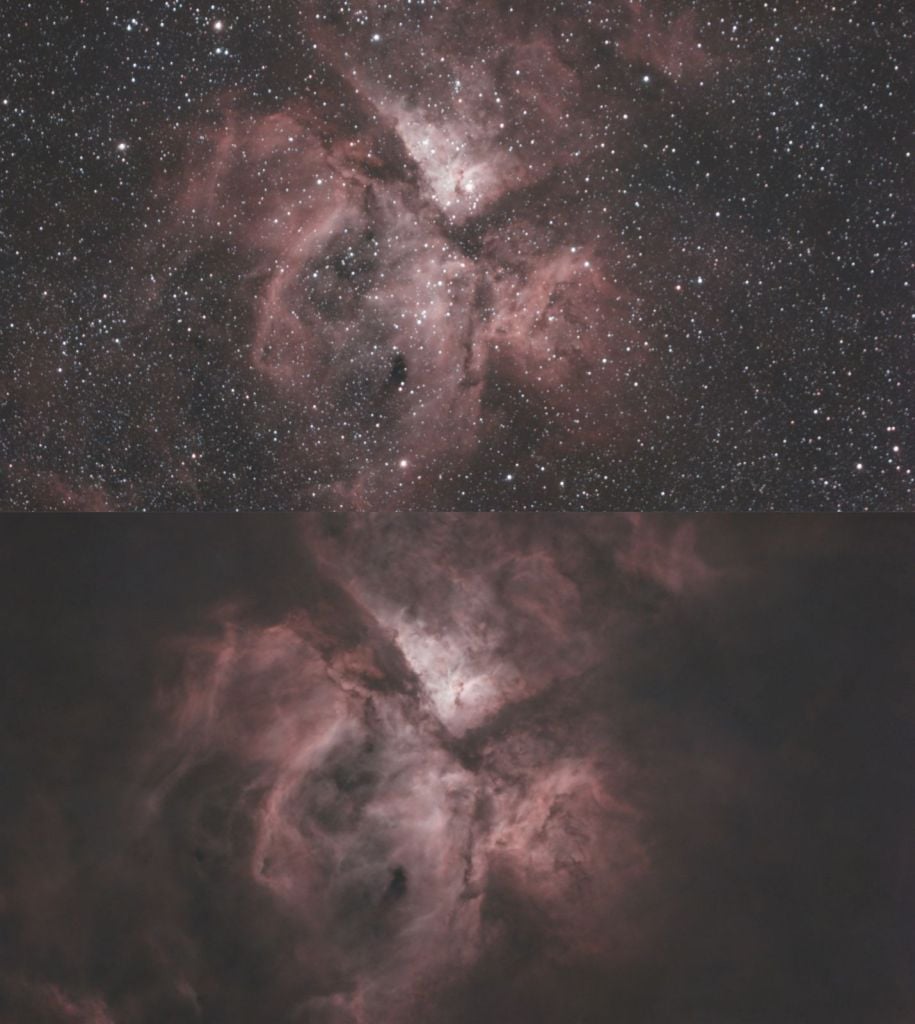

Ahí el truco es separar las estrellas por un lado y la nebulosa por otro
Yo lo hago con Starnet (es gratuito). Sé que con Siril se puede hacer pero ya me agarré la costumbre de hacerlo así
Trabajas la nebulosidad sin culpa y después les volves sumar las estrellas.
Bueno, he llegado hasta aquí.
Me hubiera gustado tener mejor color.
Lo peor de todo es que, como he dado tantas vueltas, ya no me acuerdo qué he ido haciendo!!!!!! jaja

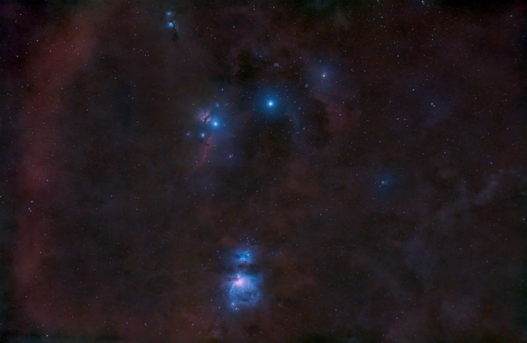

¿Cómo lo veis?
Gracias de nuevo.
Si me lo llevo a On1 Photo Raw queda así.
Me gusta más
hace 6 minutos, Ignatius-Nach dijo:
Me gusta más
Coincido, muy bien
