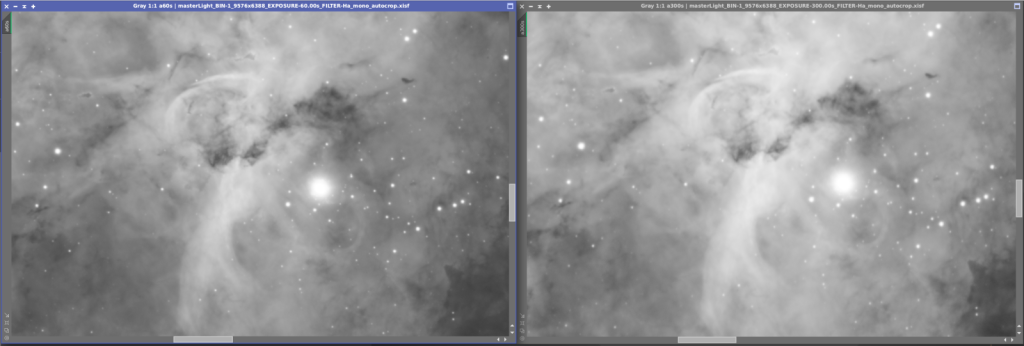

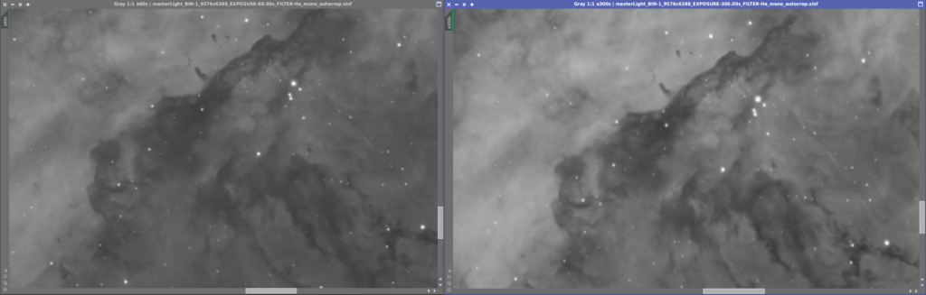

Anoche hice las pruebas con NGC3372, aprovechando que esta alto hice 2 horas en tomas de 60 segundos de un lado, y del otro 24 tomas de 300 segundos, totalizando 2 horas tambien.
Esta prueba tiene una "trampa", la nebulosa tiene muchisima luz, lo que me permite superar el ruido del sensor en tomas cortas, sin embargo el tiempo sugerido para Ha es de 120 segundos, cosa que no hice. Por otro lado la noche no acompaño y no pude llevar la camara a -10C, con lo que calibre con darks a -10C pero las tomas fueron a -5C.
Las tomas las hice con un Esprit 150 y una qhy600m, que me daban 0.74 seg. de arco de resolucion, exigiendo el guiado muchisimo mas que con las tomas de 300 segundos.

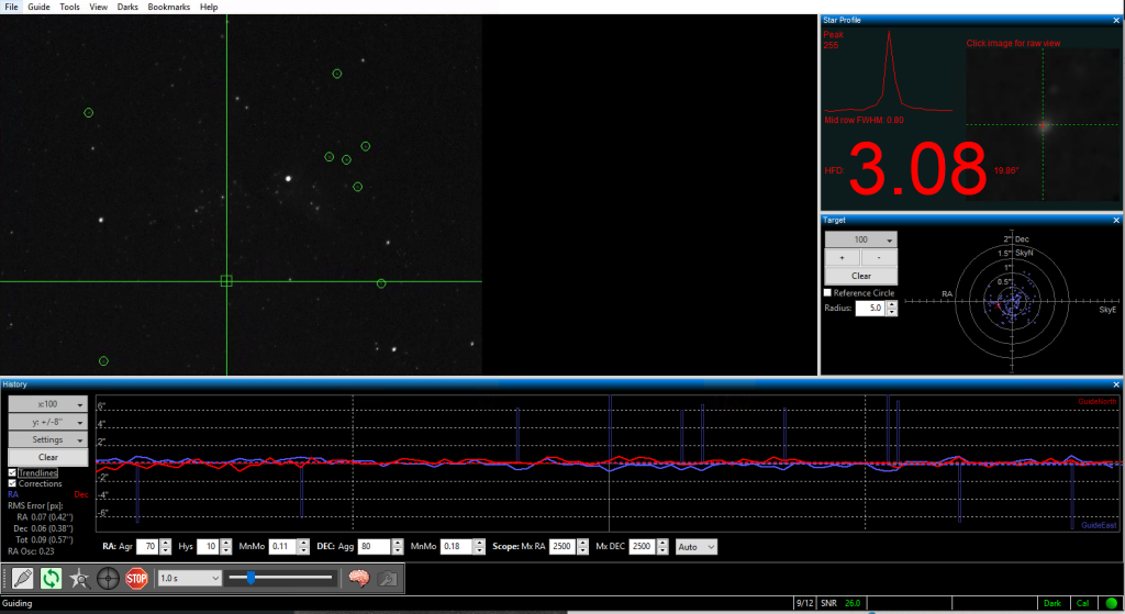

El guiado en ambas sesiones fue excelente, con una puesta en estacion muy precisa (iOptron CEM70), usando el iGuider integrado.

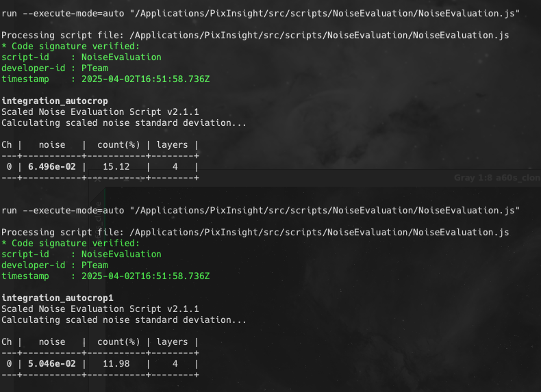

Para mi equipo, 60 segundos la señal no deberia superar el ruido de lectura, pero el objeto me lo permitio. Si comparo el apilado crudo de las tomas de 60 segundos y 300 segundos obtengo esto.
El Pix me lo indica, tengo mas ruido en la toma de 60 segundos que en la de 300. Falto planificacion de mi parte porque 120 segundos era el factor de swamping que necesitaba.

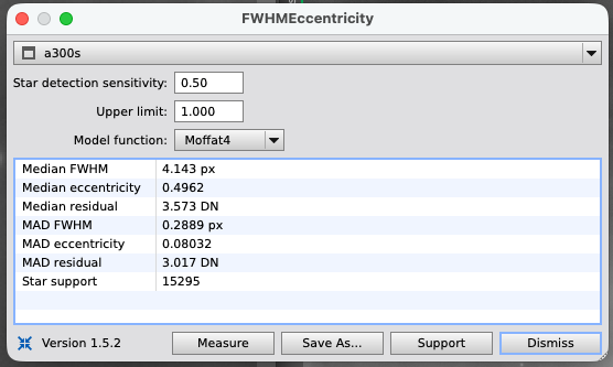

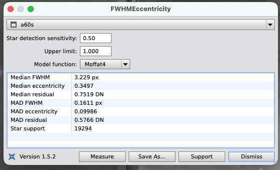

Tambien me indica que el FWHM de la toma de 60 segundos es mucho mejor que en de 300 segundos, y la excentricidad sensiblemente mejor. Los 0.74 seg de arco de resolucion tienen mucho que ver en la diferencia.

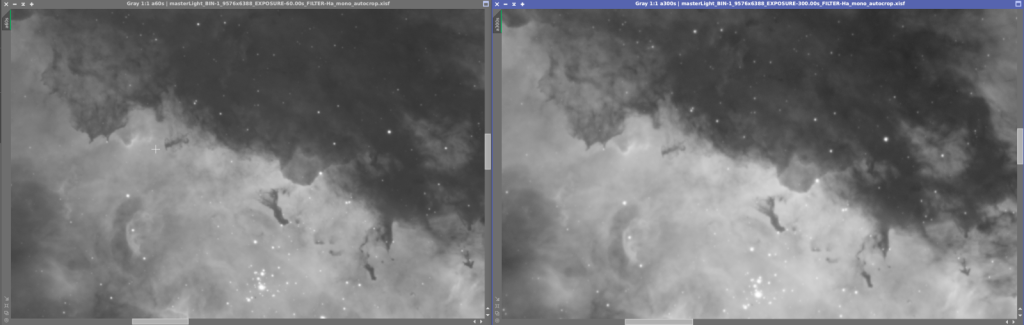

Esto redundo en un nivel de detalle superior en las tomas cortas, ya que me afecto mucho menos el seeing y las estrellas quedaron mucho mas pequeñas.
Las conclusiones a las que llego con esta prueba son;
Tiempos cortos de expo con especificamente este equipo me permitieron retener mas detalle.
El ruido es mayor, pero manejable, tantas tomas me dejaron mitigarlo bastante.
Tiene menos contraste el apilado de tomas cortas, pero no satura ni el homunculo. En el caso de las tomas de 300 segundos ya aparecieron estrellas detonadas.
Visualmente es mas interesante la de tomas cortas por la resolucion que mantuvieron, a expensas de un contraste menor.
Si intento lo mismo con canales como Oiii o Sii seguramente voy a tener un ruido infernal, ahi voy a tener que exponer mas tiempo.
Seguire haciendo pruebas, esta claro que depende del brillo del objeto, el tipo de filtro y el bortle los valores cambian sensiblemente. Deberia hacer tomas de 120 segundos para tener un panorama mas claro.
