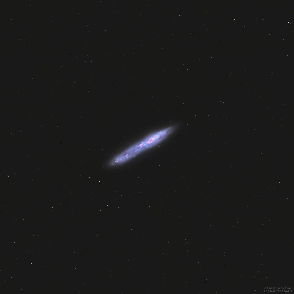

¡Buenas!
Vengo a mostrar mi NGC 55. Los lights los hice durante 11 noches a fines de 2025 y comencé el procesado en enero de 2026. Anteriormente hice dos nebulosas: Hélice y M8. Esta es mi primera galaxia. Disfruté mucho del proceso, aunque en algunas ocasiones me encontré con alguna situación que llegó a parecer insalvable. Fui y vine varias veces, sobre todo durante el procesado e integración de las estrellas. Tuve momentos de dedicarle muchas horas durante el mismo día y, también, momentos en las que la dejé reposar durante varios días. Cuando hice la Hélice y M8 me llevaron menos tiempo. No creo que haya sido por impaciencia sino porque, simplemente, llegaba un punto en el que no me daba cuenta de los problemas u oportunidades de mejora que tenía delante y no quería sobreprocesar. En este procesado siento que pude interpretar mejor la información que tenía y aún no se estaba viendo. Imagino que volverá a pasarme con los siguientes objetos que haga ).
Equipo principal:
Tubo: Askar FRA400 400mm, F5,6
Montura: ZWO AM5
Controlador: ZWO ASIair Plus
Cámara principal: ZWO ASI533MC Pro
Enfocador: ZWO EAF
Equipo guía:
Tubo: ZWO 120mm
Cámara: ZWO ASI585MC
Locación:
Banfield, bortle 9
Galaxia:
162*180" lights. Tiempo total de integración: 8h 6'. Una cosa que, creo, no repetiría: planeé las sesiones para capturar el doble de lo que quería integrar. Por ejemplo, si quería 4h de Ha, planeé capturar 8h. Leyendo sobre la eficacia de WBPP y, en particular, del sopesado de Pix, creo que no volvería a ser tan exigente a la hora del descarte.
Gain 100, -10 º C
Filtro Optolong L-Quad
Ha:
81*180" lights. Tiempo total de integración: 4h 3'.
Gain 100, -10 º C
Filtro Optolong L-eNhance
Estrellas:
31*4" lights. Tiempo total de integración: 2' 4".
Gain 100, -10 º C
Sin filtro
Calibración:
30 Darks x 180"
30 Darks x 4"
30 Flats por jornada, al amanecer, con el filtro correspondiente a la sesión
30 Darkflats
Captura con ASIair y procesado con PixInsight 1.9.3
Como siempre, las críticas son bienvenidas y me ayudan mucho a aprender.
NGC55 - Galaxia de la ballena - 20260307 - 95.jpg70
Link a Telescopius para ver en mejor resolución.
Gracias por leer.
Editado por Coco2806

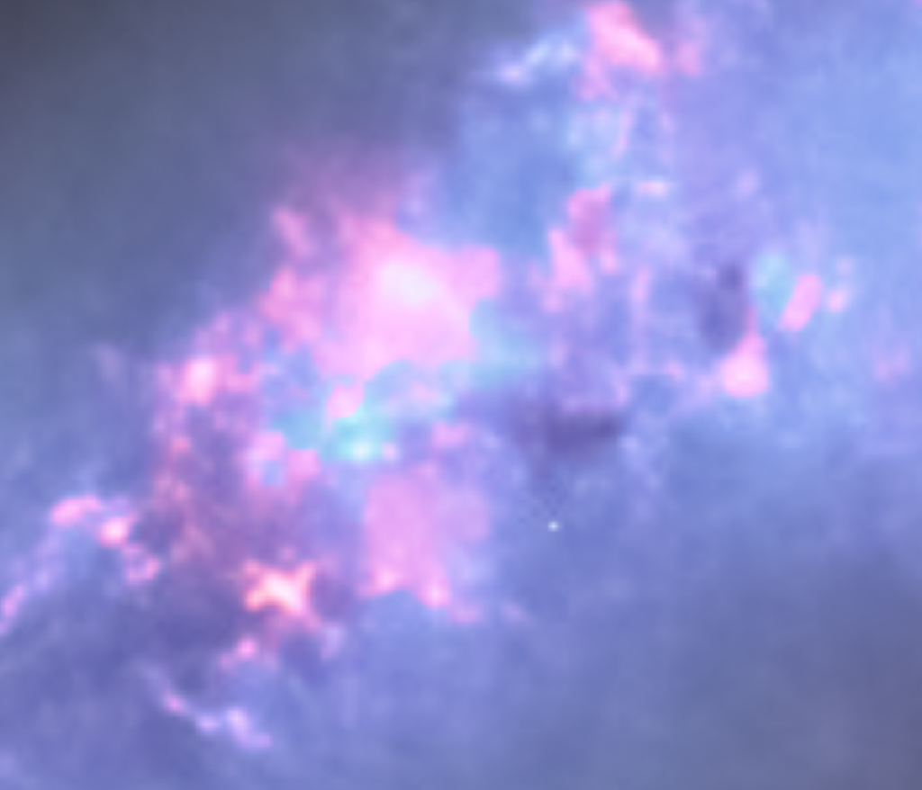

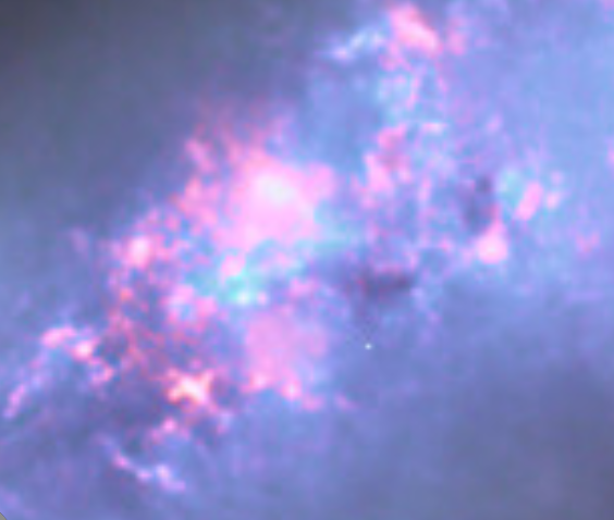

Buenas Coco! Como andas? Esta muy linda, pero si queres te hago una critica constructiva como pediste, pero tomala de alguien que tampoco es experto eh!
Teniendo en cuenta que es con una focal corta para una galaxia, los detalles están bastante bien, pero noto como una aberración de colores en el centro que quizas podrias solucionar dándole en photoshop con cámara raw una reducción de ruido de color.
Aca te dejo un ejemplo, obviamente hice una captura de tu imagen y no tiene calidad, pero puede servir de ejemplo. La primera es una captura directa de tu imagen y la segunda le aplique a lo bestia la reducción de ruido y se nota como bajaron esos detalles en las nebulosas que estaban como muy quemados. Seguramente con la imagen en su mayor resolución se puede mejorar mucho más selectivo.
También las estrellas las noto un poco todas verdosas y medio iguales, supongo que no separaste estrellas para procesar la galaxia. No se si le hiciste un spcc para recuperar el color natural o como las trataste.

Gracias Lean por tomarte el tiempo.
Observé mucho esas zonas de Ha poque me daba la sensación de que podía llegar a tener detalles capturados pero ocultos. Después de probar diferentes cosas y comparar con otras fotos del objeto, llegué a la conclusión de que cualquier cambio notorio a simple vista iba a implicar que la imagen quedara artificial. Por lo que estoy viendo, se vio levemente afectada por un CT del 4% (con máscara) que hice sobre el final. Algo que hice previamente fue un MLT que concentró un poco las formas y el color (ese lo apliqué con una máscara del Ha).
Las estrellas las procesé por separado y les hice SPCC (integré un master con el filtro Quad, otro con el eNhance para el Ha y otro sin filtro para las estrellas). No logro que tengan el brillo y la presencia que veo en otras fotos (si bien las que más me gustan siempre están hechas con reflectores). Lo que sí noto es el tono verdoso. Le pasé un SCNR al 70%, comparé, y recién ahí lo noté.
¡Gracias por las observaciones y los consejos!
