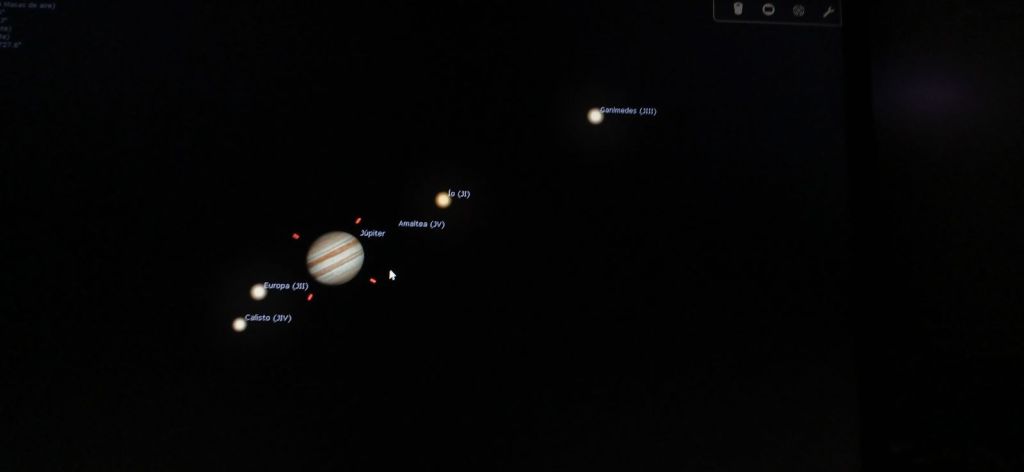

Lo más as brillante del cielo próximo a la luna, con esos aumentos seguramente veas cuatro lunas.
La disposición es la de la imagen.
