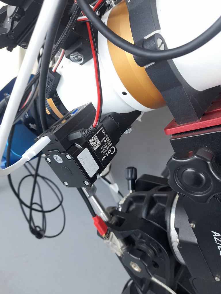

El enfocador stepper automático de RB focus

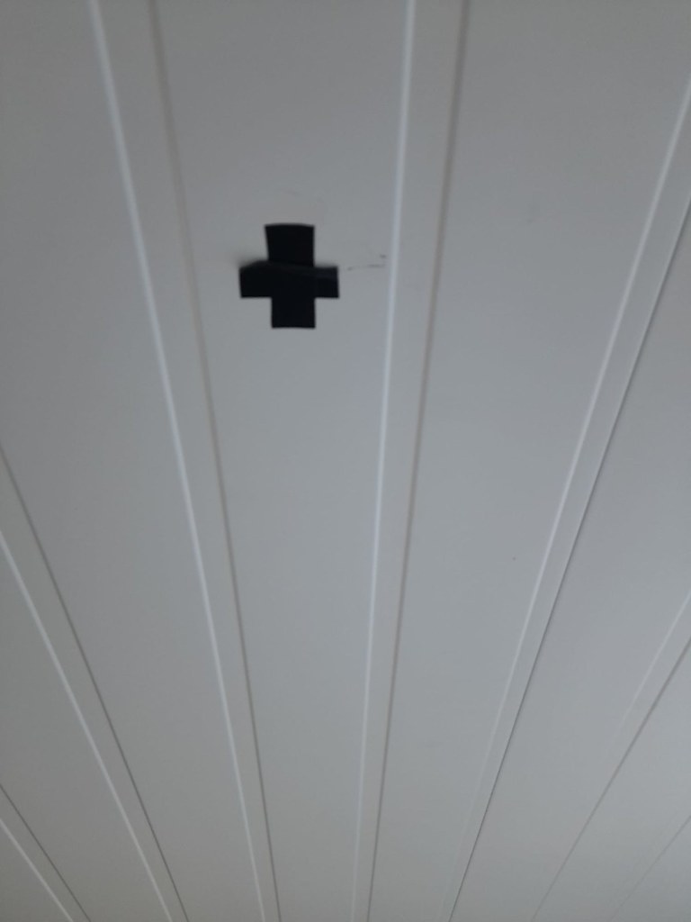

Marca en el techo hacia donde enfoca la cámara USB cuando el techo está cerrado. Es una verificación adicional que la montura quedó bien aparcada. Frente a cualquier inconveniente se puedo llevar la montura con los comandos manuales hasta la posición de home. Simple , pero efectivo. Este método lo utilizó la Nasa en las misiones Apollo para verificar visualmente la extracción del módulo Lunar. Funciona aquí también.
