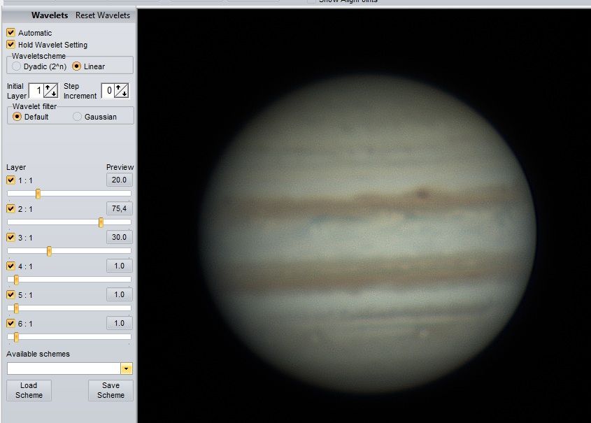

Para el sharpening de los sets RGB utilicé LSW7, que realmente hizo maravillas para poder recuperar algo de detalle. En RS6 la cosa era más o menos así:
