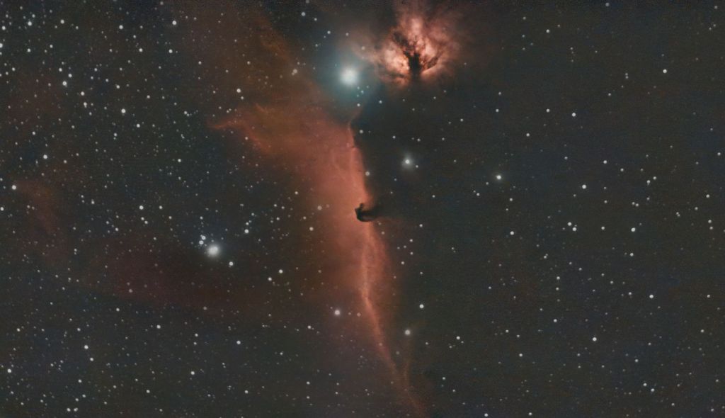

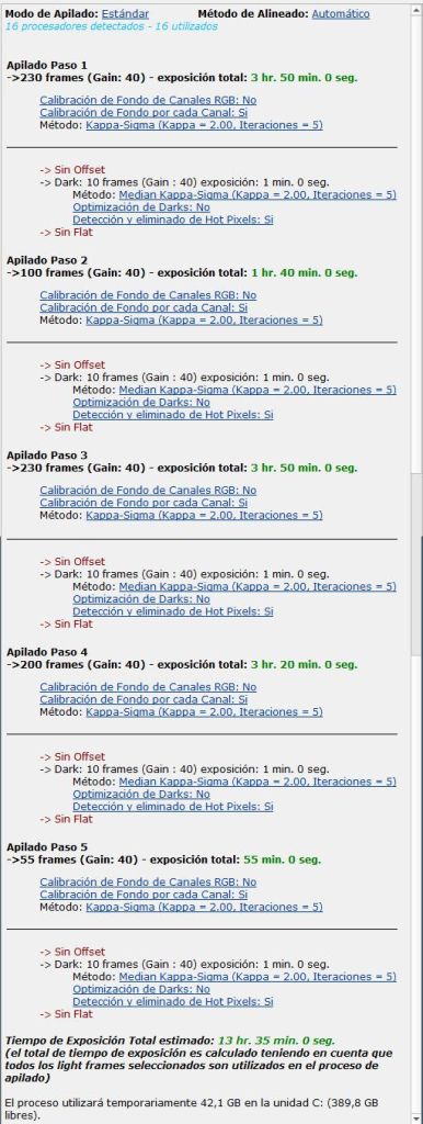

815 fotos de 60 segundos cada una, tomadas a lo largo de 5 días.
Con un total de integración de 13hs 35min
Tomadas con el Dwarf3 en modo ecuatorial desde un bortle 8/9
Procesado en Siril, Starnet (para separar las estrellas de la nebulosa), Graxpert, Topaz y photoshop para unir todo de nuevo
Hola Nico, levantaste un monton de informacion. Lo que noto en las estrellas en un punto en el centro, no se como es el equipo pero parece que no esta bien enfocado, o es obstruccion. Tenes una foto con zoom del detalle de las estrellas ?
Ricardo
hace 4 horas, ricardo dijo:
Ricardo
Buena observación @ricardo
apenas leí el comentario adjudiqué el tema a un error mío cuando trabajé en la composición final
pero mirando el apilado que saqué directamente de Siril veo que está igual.
(también lo chequeé en el apilado que hice en DeepSkyStacker)

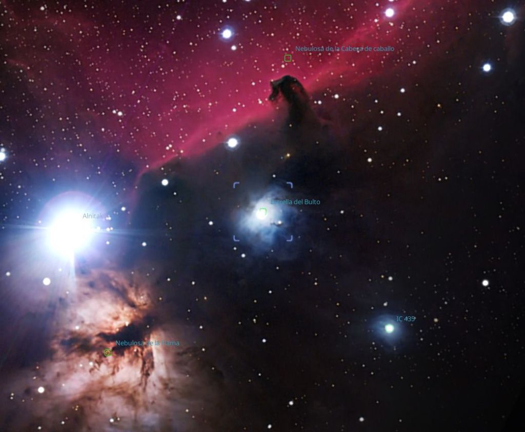

Buscando en Stellarium veo que son estrellas que tienen cierta nubosidad (no sé si te referías a esas dos que están entre la cabeza del caballo y la flama pero es donde más lo noté)
Creo que al Dwarf3 no le da la capacidad para sacarle mejor resolución, o al menos no desde el cielo que tengo
