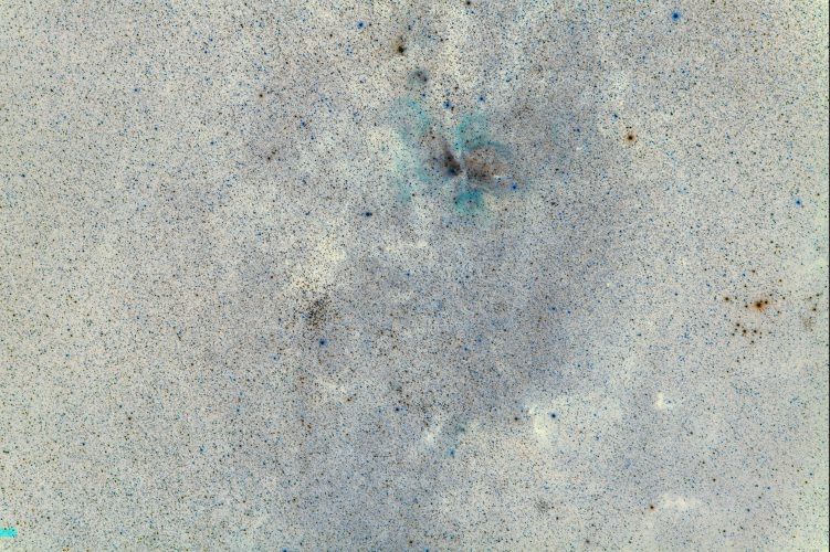

Triangulo de Eta carinae, Pleyades del sur y cumulo fiesta de luciernagas, me gusta mucho como queda este ultimo cumulo en negativo:

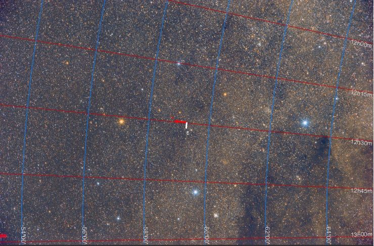

Les paso con coordenadas para certificar que sirve para encontrar el sur bastante bien la prolongacion del palo mayor 4 veces y media hacia la derecha:

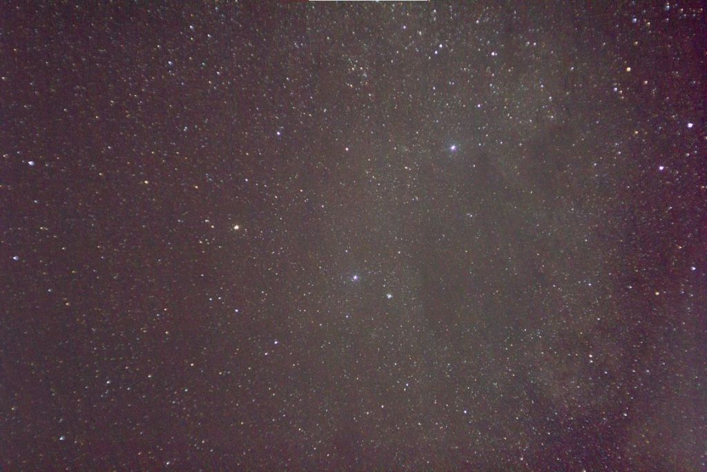

Cruz y Puntero:

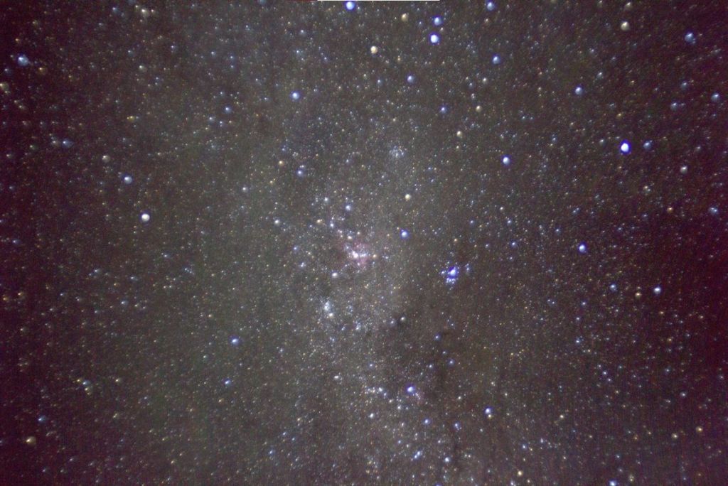

Eta Carinae y efecto viñeta (sin adicionar nada digital, asi sale):

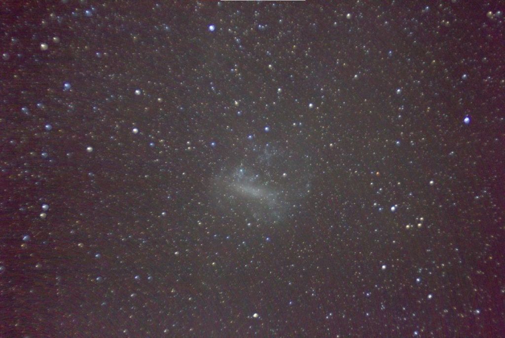

Gran Nube:

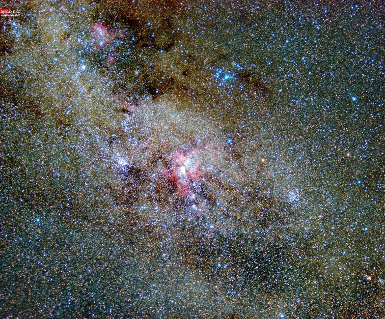

Solo por comparar distintos rendimientos en cielos diferentes:
Ciudad Manuel B. Gonnet Bortle 8
Canon EOS 60 D 113 mm (lente de serie 18-135 mm)Iso 800 30 segundos f 7.1, filtro UV
Ligths 55 entre 29°C y 32°C Iso 800 30 segundos.
Darks 17 entre 30°C y 32°C Iso 800 30 segundos
Bias 20 Iso 800 1/8000 seg
Flats 20 Iso 800 modo AV de la camara al zenith con el sol 5°-6° debajo del horizonte. da tiempos de 1/3 seg a 1/4 seg con histograma al 40%
Adquisicion APT montura ioptron sky guider pro
Procesado Siril apilado con script (si esta bien configurado me da mejor resultado que DSS), extraccion de fondo y reduccion de ruido con Graxpert 3.02 win10 , calibracion fotometrica, deconvolucion, asinh transformation, Histograma, Reduccion de ruido verde, saturacion de color; todo en ese orden con siril. Niveles ruido y firma con GIMP 2.1:
La imagen esta recortada, me sorprendi del rendimiento, me quede con los 30 segundos porque a 120 en ciudad, te queda blanca y debe ser un caos lidiar para quitar la polucion, mas que ganar, perdes.

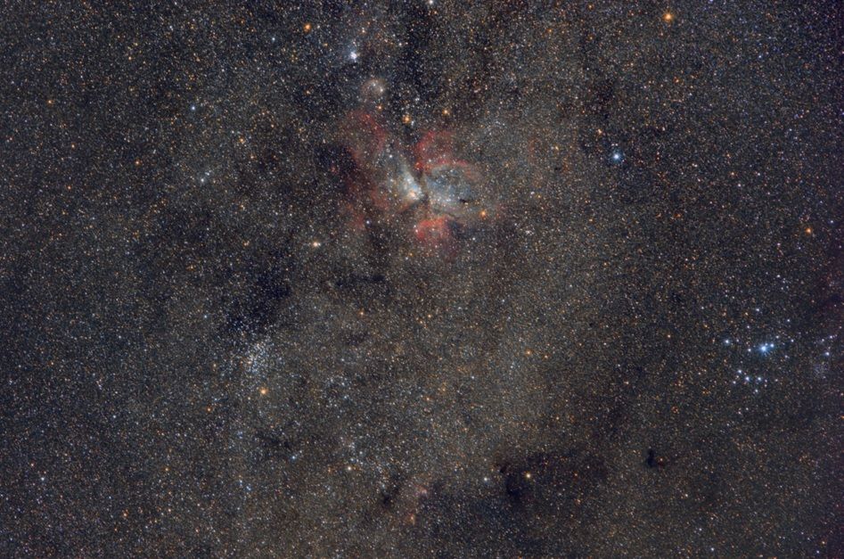

Punta Indio Bortle 3-4
Canon EOS 90 D 50 mm (lente de serie 18-135 mm) Iso 6400 120 segundos f 5 sin filtro
Ligths 60 Iso 6400 120 segundos f 5 sin filtro
Sin tomas de calibracion
Adquisicion APT montura ioptron sky guider pro:

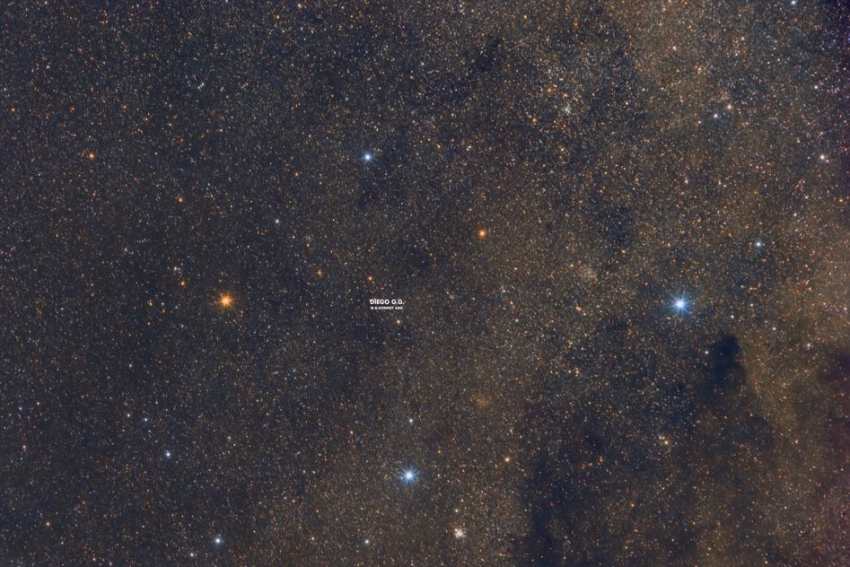

Canon EOS 90 D 100 mm (lente de serie 18-135 mm) Iso 6400 120 segundos f 7.1 sin filtro
Lights 32 Iso 6400 120 segundos
Con la Practica me estoy dando cuenta que el punto dulce esta en 100 mm de focal este lente y levanta mejor la canon eos 60 D que la 90 D, debe ser que los pequeños errores de seguimiento se delatan mas al pixel mas chico de la segunda camara.
