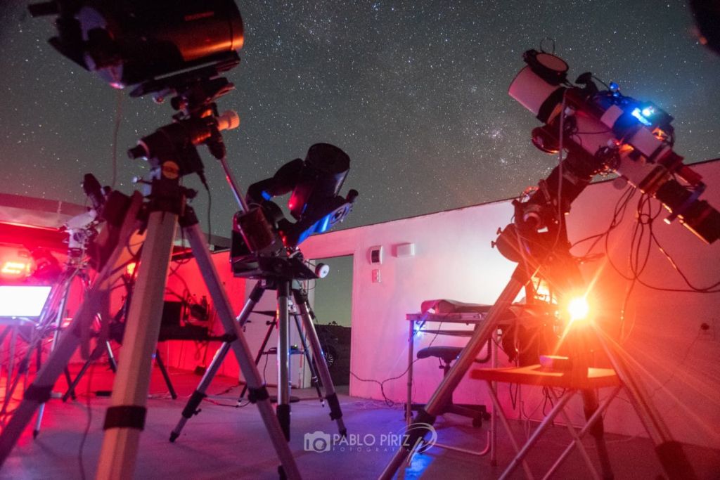

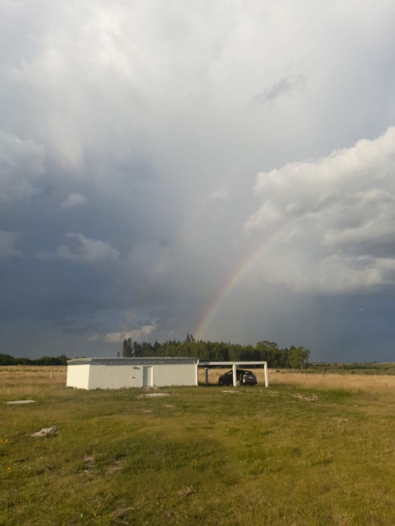

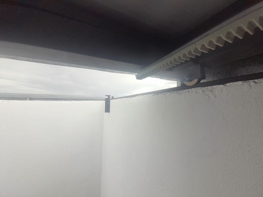

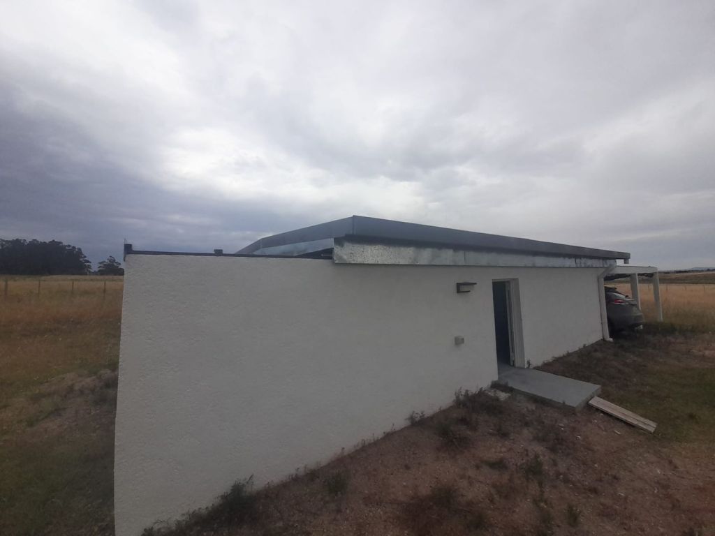

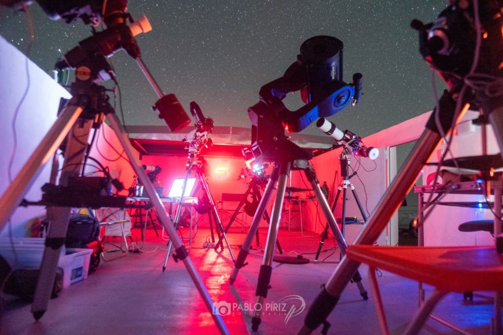

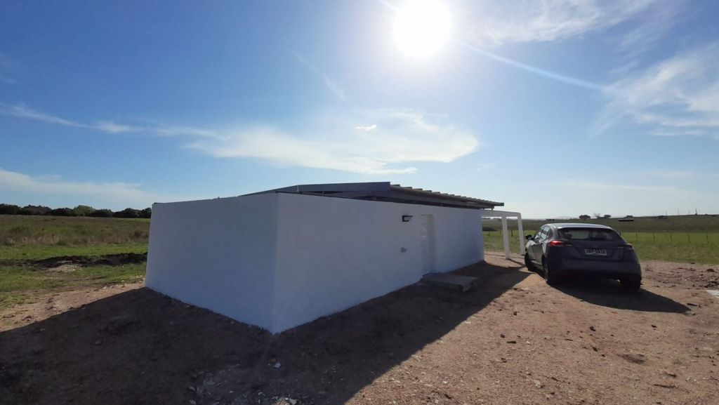

hace 7 horas, Lean dijo:
Felicitaciones por el proyecto! Me gustaria ver fotos del observatorio!

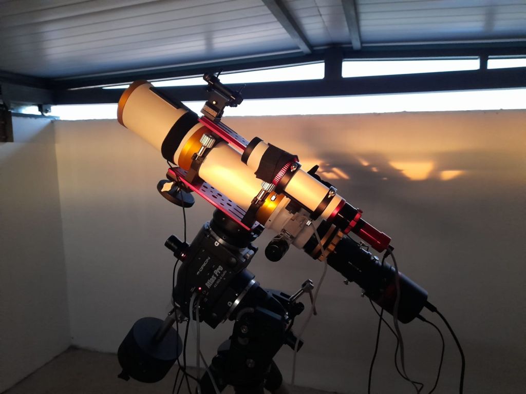

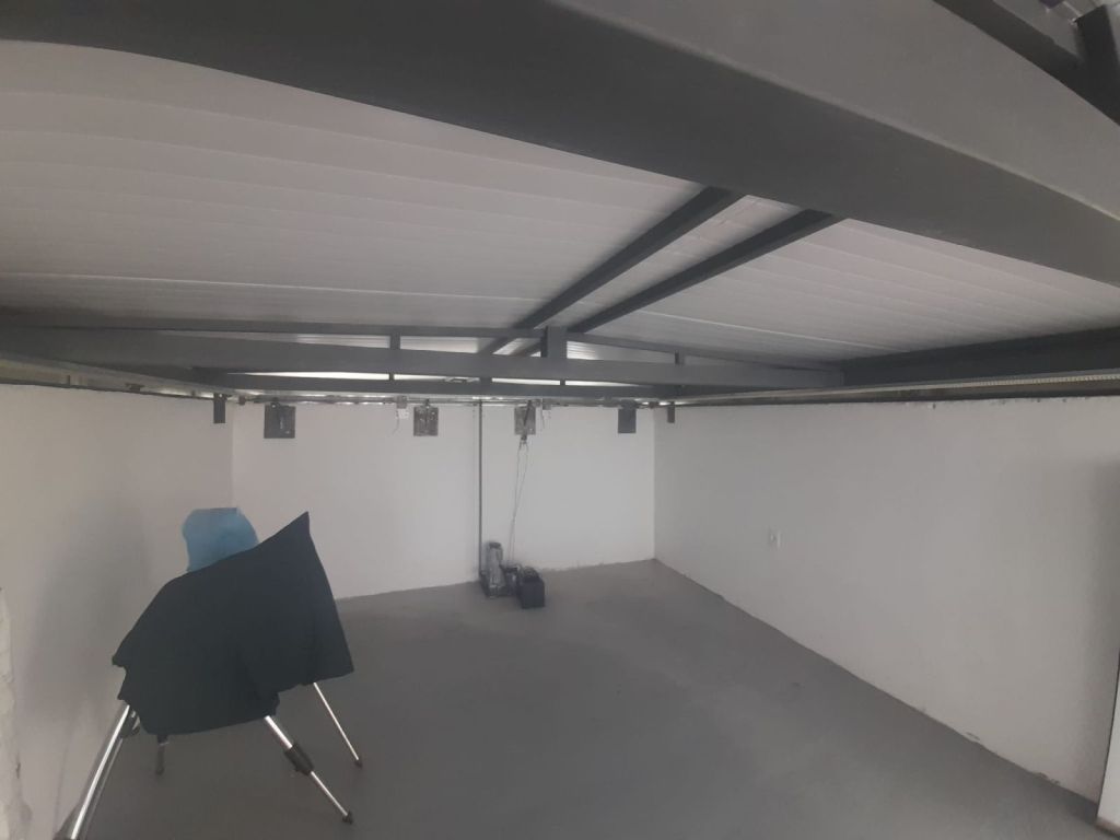

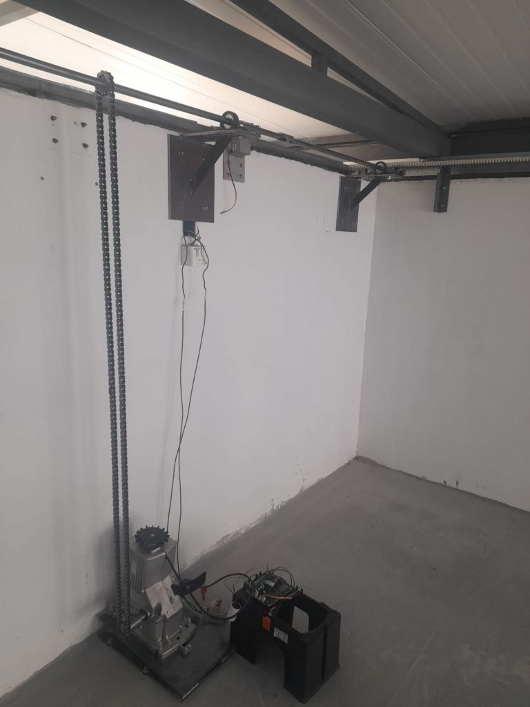

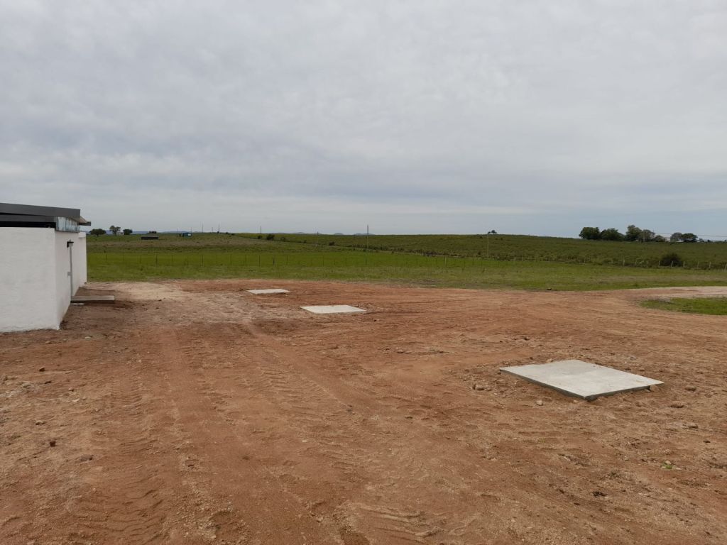

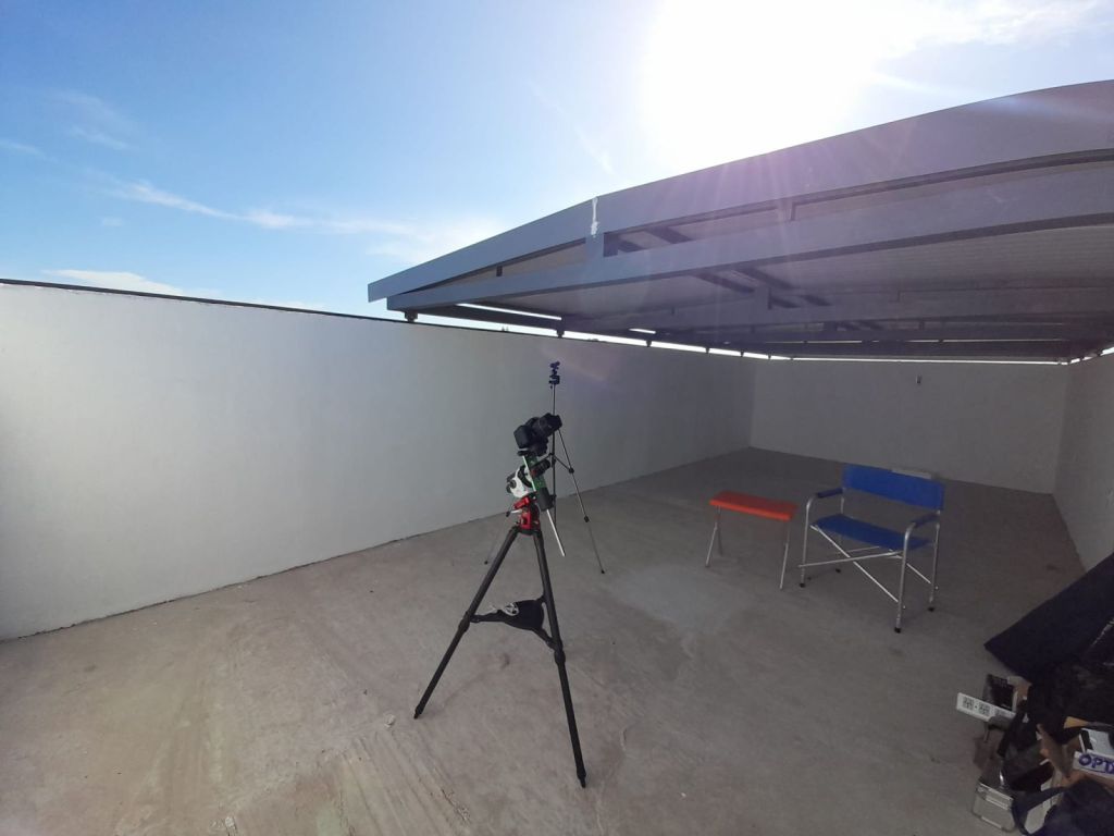

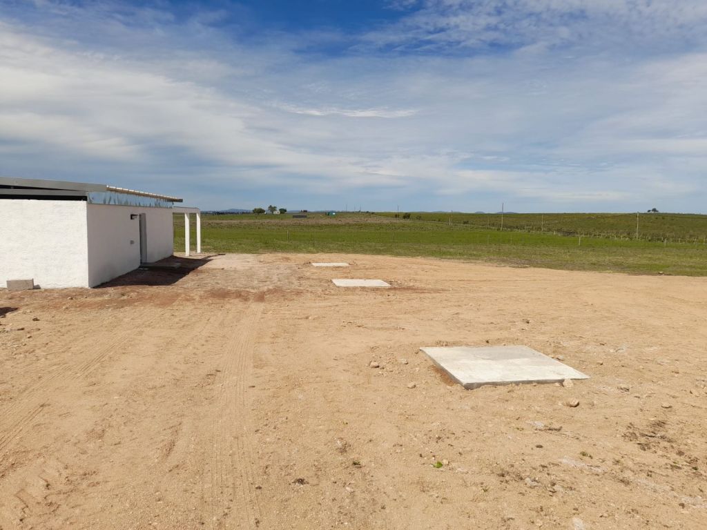

Subo algunas fotos, un poco desordenadas en tiempo. Luego haré una publicación específica
