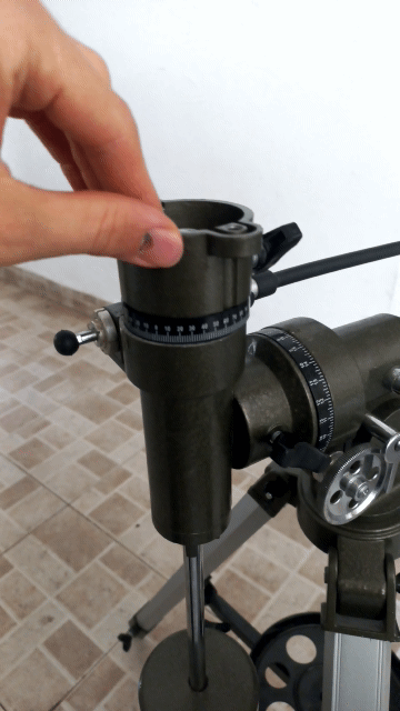

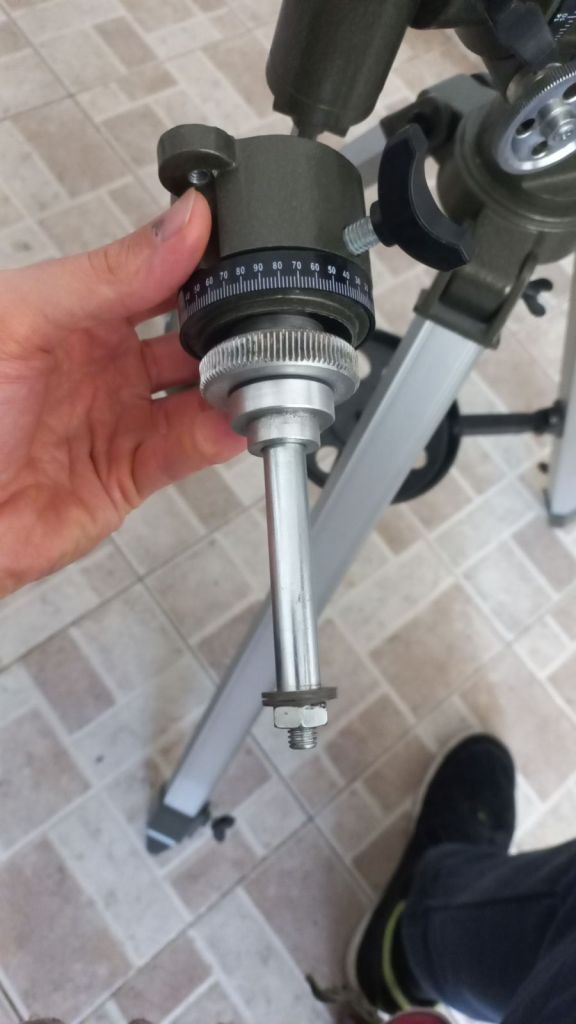

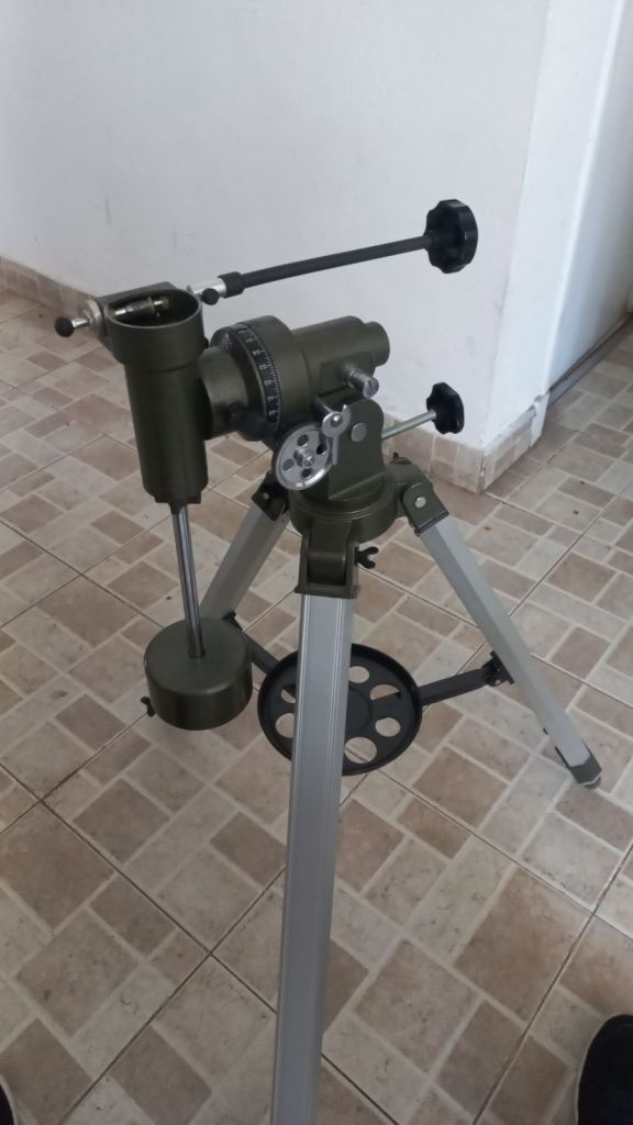

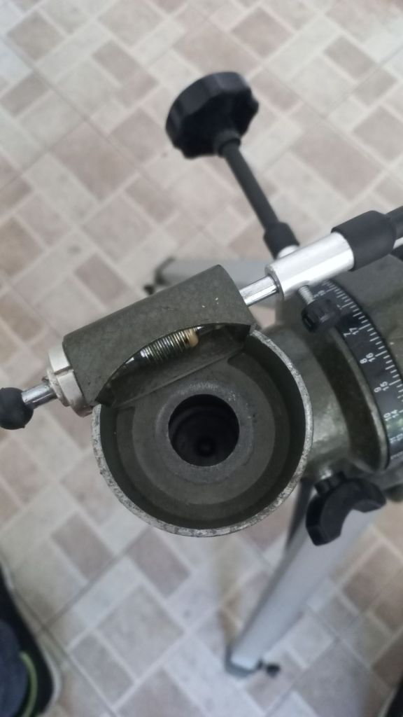

Hola que tal, estoy necesitando ayuda con mi telescopio Galileo F900x114EQ. Lo volví a armar luego de VARIOS años y estoy teniendo problemas con em eje de declinacion, ya que al ponerlo me queda suelto y debido al peso del lente queda inestable y se cae.
Desconozco si me falta alguna pieza, o se despegó algo o que, pero no le estoy encontrando solución. La corona encaja bien y gira perfecto, pero se mueve y no se fija con nada.
Agradezco la ayuda

Hola @Tinncho , cuando uno desarma algo por primera vez siempre es bueno llevar un registro de los pasos realizados para luego seguir el camino contrario al armarlo.
En tu caso, me parece que ese eje con la tuerca y arandelas del extremo deberían estar sujeto desde el otro lado de la caja del eje de declinación, supongo que sacando la barra de pesas vas a poder acceder al mismo y fijar el eje con esa tuerca.

Hola que tal, sisi lo lógico, la última vez que se armo y desarmó fue hace 10 años y yo era peque.
Con respecto al eje de declinacion, no es posible hacer lo que me comentas porque no coinciden las roscas, la barra con el contrapeso es más gruesa que la otra parte, sumado a que si o si tiene que ir de ese lado porque tienen que coincidir la corona con el tornillo que hace que gire el mecanismo.
Me refiero a que retires la tuerca y una arandela y posiciones el eje de declinación en su sitio. Hecho esto y habiendo retirado la barra de contrapesos seguro que veras asomar el eje de declinación por el orificio dejado por la barra de contrapesos, allí colocas la arandela y lo fijas con la tuerca. Si todo sale bien ya puedes volver a colocar la barra de contrapeso.
Luis
No es exactamente igual, pero sirve de guía, a partir del minuto 7 comienza el desmonte del eje de declinación, eso ya debe de darte una idea básica de como es que va puesto, fijate que en tu eje de declinación en el extremo tienes una tuerca y dos arandelas, al menos una arandela y la tuerca deben ir desde el otro lado de la caja de eje.

Gracias por el video veré a ver que puedo hacer, dudo que se pueda porque no es tan largo la barra del eje como para que sobresalga y pueda ajustarlo con la tuerca. Sinceramente siento que algo falta pero bueno, veré a ver que hago. Graciass!!
