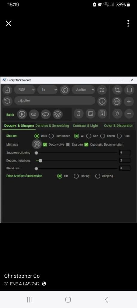

Hace rato que no hago planetaria, pero les paso la configuración que usa Cgoo:
