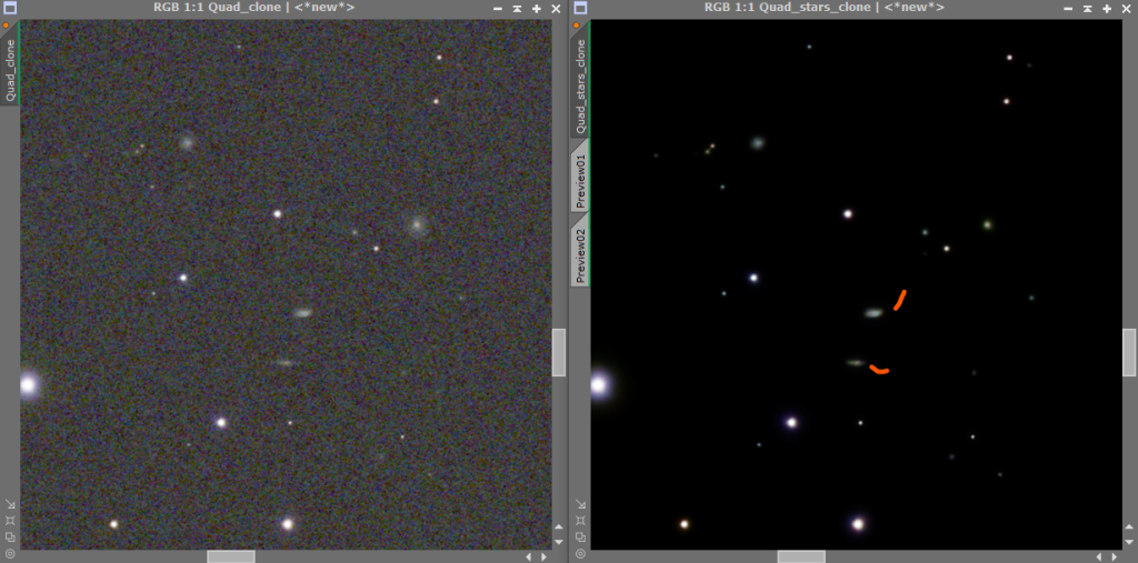

Buenas!
Estoy procesando NGC 55. Tengo un master "Quad" (usé ese filtro para los lights) que tomé como base. Otro master "Ha" (lights con L-eNhance) y, por último, master "estrellas" (lights sin filtro, exposición muy corta). La cámara usada es una ASI533MC Pro.
Ya tengo avanzado el master "Quad", al cual le sumé el Ha del otro master. Hace rato que lo tengo sin estrellas y estirado. Se me dio por tomar las estrellas (vienen del master con los lights sin filtro y de expo corta), estirarlas un poquito y sumarlas al master "Quad", para ver dónde estaba parado. En principio parecía que todo iba bien, peeeero... me puse a mirar en detalle y no tengo las galaxias pequeñas (u objetos, en general) de fondo. Ya detecté lo que pasó:
Del master Quad salieron junto con las estrellas (que no son las que voy a usar, en principio) cuando corrí SXT. Y en el master sin filtro nunca estuvieron (por no haber usado filtro y, sobre todo, porque hice exposiciones cortas para no quemar las estrellas). Puedo volver al master Quad antes de sacar las estrellas. También tengo las estrellas que le saqué a ese master (donde sí están estos pequeños objetos de fondo). La pregunta es: ¿cuál es la mejor manera de conservar estos objetos de fondo en el master final?
Dejo captura para que vean a qué tipo de galaxias u objetos del fondo me refiero:
Izquierda: master Quad, sin extracción de estrellas. Derecha: estrellas extraídas del master Quad, incluyendo objetos que no son estrellas.
Estuve haciendo algunos intentos con diferentes configuraciones de SXT, StarNet, RangeSelection, StarMask, etc.. Los enfoques que me dan alguna esperanza también me dan la sensación de estar trayendo más problemas bajo el brazo.
¡Se buscan ideas!
Gracias de antemano.
Buenas, como andas? Probaste con hdrcomposition? Pones las dos estrellas y ver que sale? Quizás ahí recuperas esas galaxias débiles de la otra y aparte te quedan las estrellas de corta expo también.
