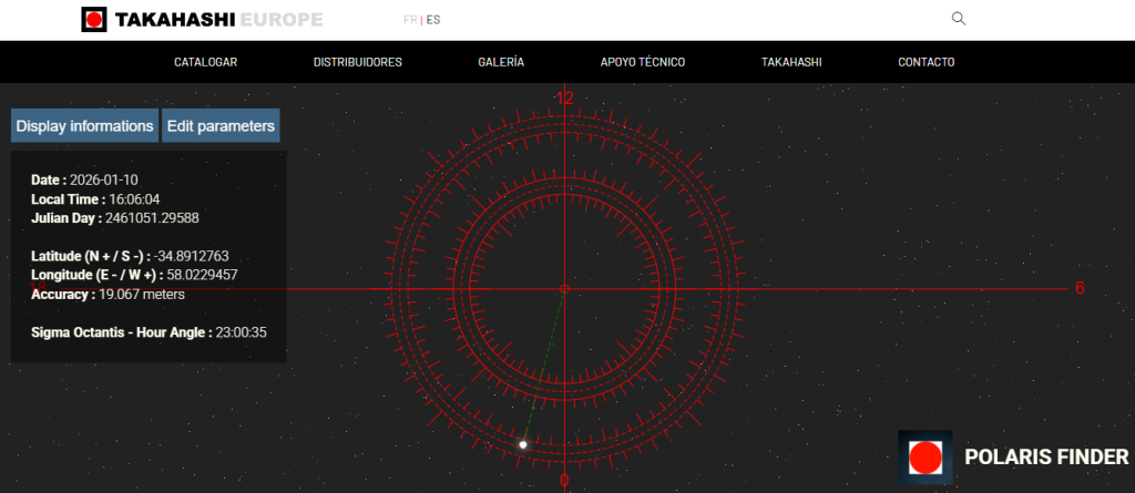

En la ioptron eh aqui el kit de la cuestion, es un poco mas dificil, porque necesitamos saber donde esta justo sigma octantis en el momento que estamos poniendo en estacion, hay una aplicacion para ello gratuita que me llevo tiempo encontrarla, les paso el link app celular buscador sigma octantis
Les puede servir verlo en la pc tambien hay un sitio: para pc

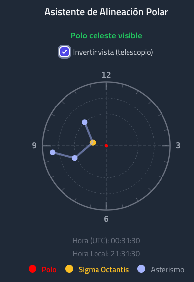

Hay que ponerle a la app que estamos en el polo sur, si le damos permiso a que accese a nuestra ubicacion, lo hace automaticamente, a la pc tambien hay que otorgarle permiso.
Hay que hacer coincidir el punto brillante blanco, o el amarillo en el celular (hay que tener señal) con el buscador que tiene la montura y una vez coincididos, poner a trackear y luego las fotos.
En la ioptron se le puede dar mas o menos iluminacion para ver los circulos, en cielos oscuros ni tengo que prender el led y en ciudad hay que dejarlo suave porque si no no ves la estrella.
Nota en la app del foro ya te hace la inversion como lo ves en el buscador (arriba abajo// izquierda derecha), para no marearse app foro

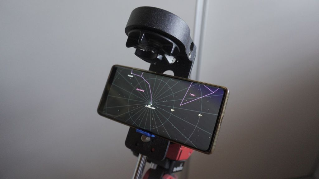

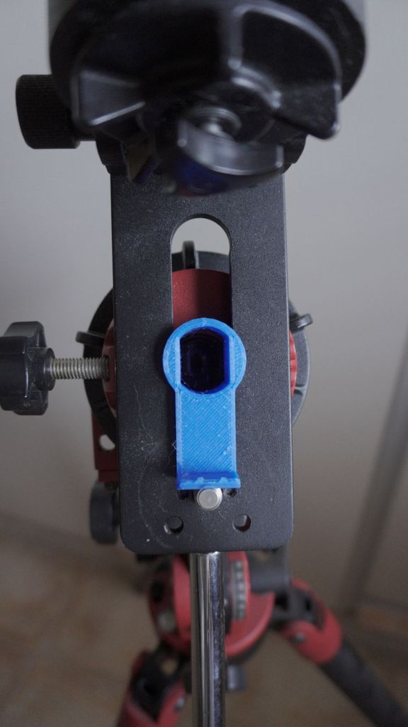

El año pasado hice ese aparatito que se pone en el bracket de la Star Adventurer
sirve para apoyar el celular y con una aplicación gratuita (yo uso skymap) se puede apuntar a la estrella polar que está del otro lado del planeta
(tiene que estar la brújula bien calibrada)
si el celu apunta a la estrella polar, eso significa que la montura apunta al polo sur celeste
O aproximadamente, no es que sea un sistema muy preciso jajaja
pero te deja lo suficientemente cerca para usar el buscador polar que queda libre de visión con solo sacar el celular.
dejo el link al archivo para descarga e impresión: https://www.thingiverse.com/thing:7269748
