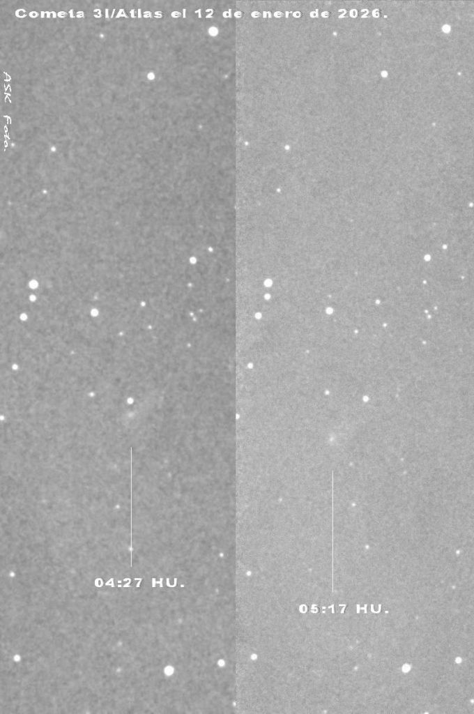

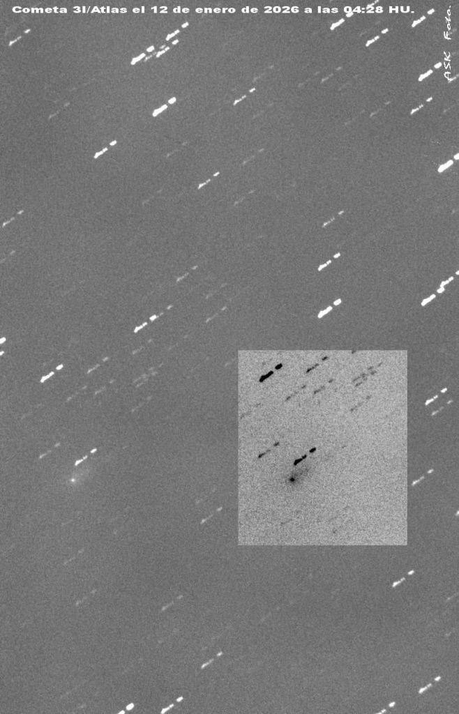

va a continuación un aporte, son capturas del 12 de enero de 2026, con exposiciones de 7,79 minutos, y también de 51 y de 45 segundos, con Reflector SW de 15 cm F5 y cámara DSI 3 desde cielo urbano, mi terraza en barrio Alberdi de Rosario SF...
3I/Atlas el 12 de enero de 2026, larga exposición.https
Buenos cielos,
3I/Atlas el 12 de enero de 2026, corta exposición.
"E pur si muove "
con solo una hora de diferencia es notorio su movimiento...

Muchas gracias! Lograste capturarlo también! Tener un cometa interestelar más viejo que el sistema solar en nuestras galerías es increíble!
hace 17 horas, Lucho2000 dijo:
"E pur si muove "
Si, se mueve rapidísimo! Va surcando estrellas como si nada! Saludos
hola Amigos, les cuento que estuve Reprocesando mis capturas del 3I/Atlas, y creo que el resultado mejoró...
van a continuación las nuevas versiones :
Buen viaje Cometa Interestelar... ! gracias por la visita !
