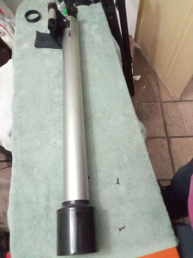

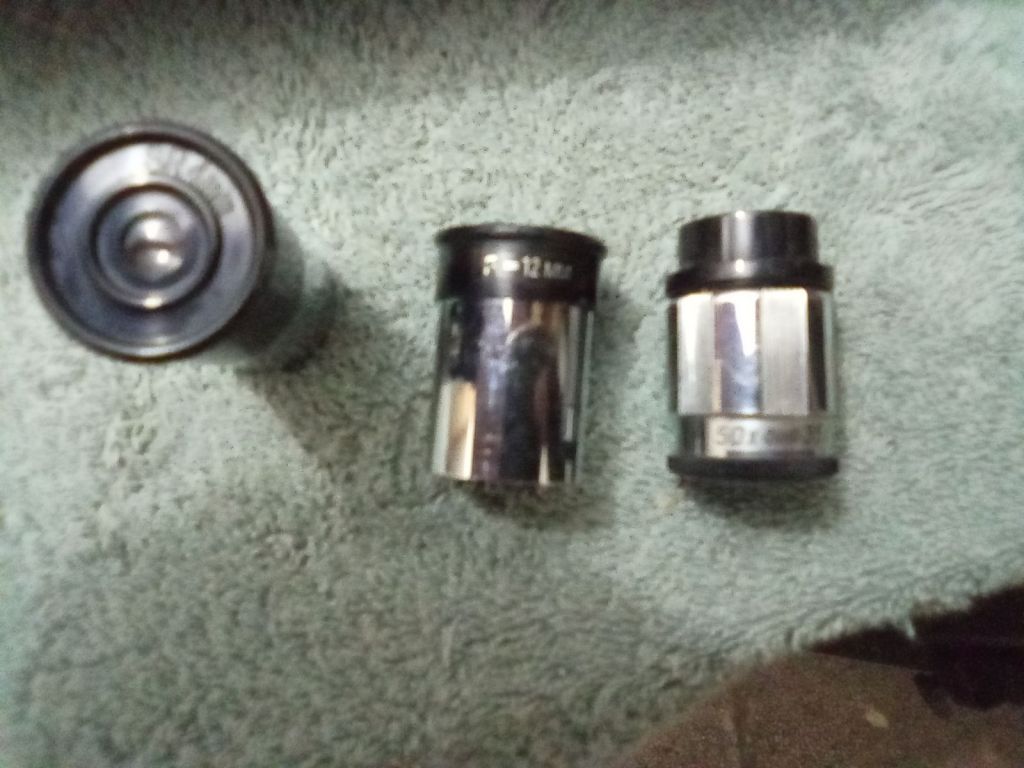

Gracias, voy a intentar durante el día. También voy a subir fotos del equipo para aportar más información.

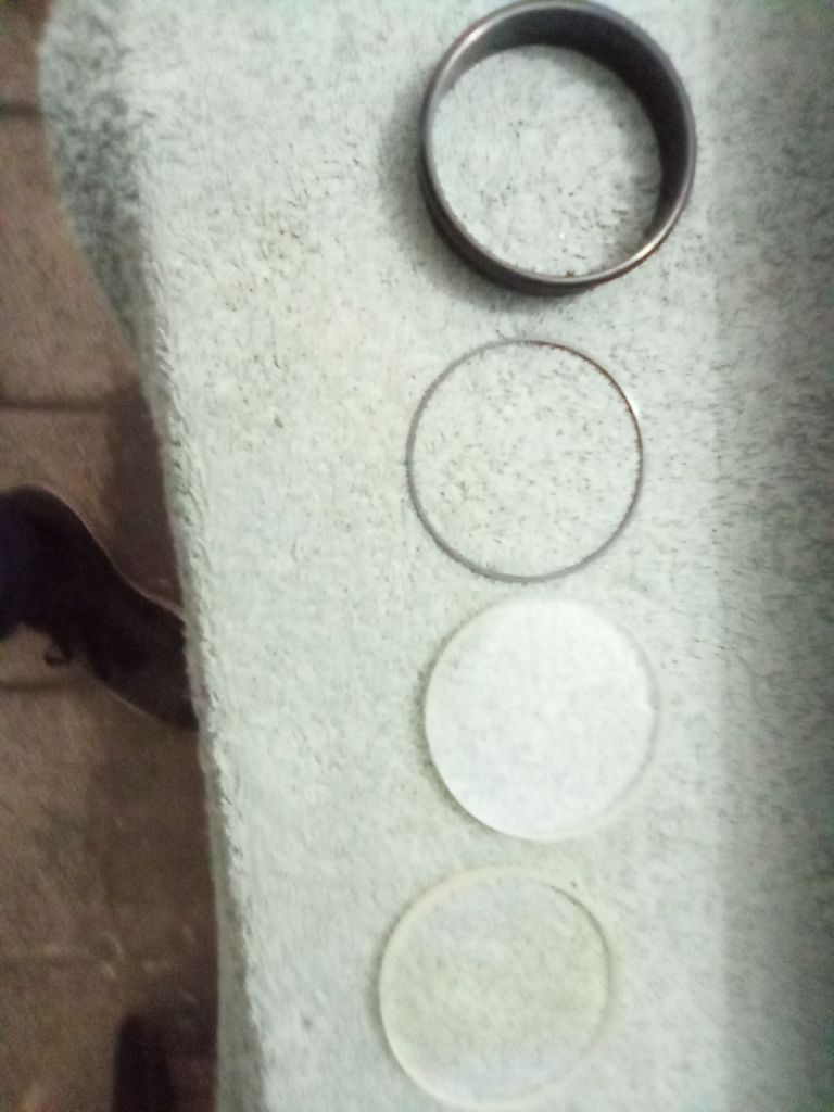

Ahí subo fotos por separado del tubo, las lentes y oculares

Estas lentes de donde salieron? has desarmado la celda del objetivo del telescopio?
Luis

Son las lentes del telescopio, estaba guardado y desarmado. Yo se las coloqué.

@Juan Andrés cuantas lentes son??? (supongo que dos y lo otro son separadores)
¿recuerdas si cuando las desarmaron estaban pegadas y/o marcadas? (si es así... estas complicado)
