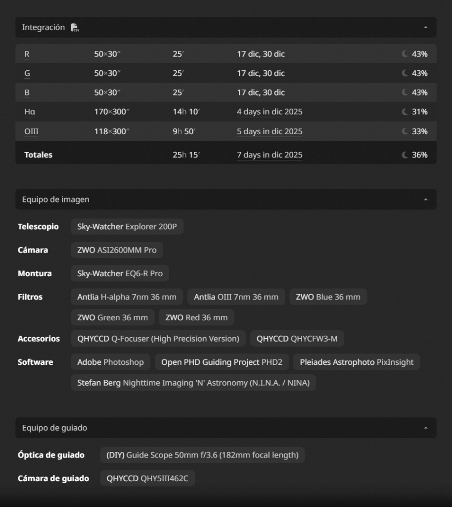

A mediados de diciembre 2025, comencé la captura con mi nueva cámara que tanto me costo conseguir, la ASI2600MM pro, con la que se vio un salto importante en cuanto a información capturada, ya que venía de la qhy 163m que me dio excelentes resultados y me ayudó a aprender muchisimo, pero sus 12bits me tenian un poco atrasado para hacer algo más importante.

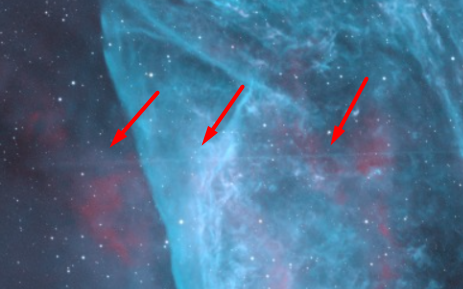

Lamentablemente, las primeras 16hs de integración del objeto, por problemas de algún reflejo en el tubo, me quedó con un gran defecto por un spike de esa estrella de la derecha, la cual me manchaba toda la nebulosa.
Intente de todas formas arreglarlo (blemish, clonestamp, etc...) pero fueron muchos días de probar procesos distintos y no daba con un resultado que me deje totalmente satisfecho.
Asi que decidi solucionar el problema de raíz y no hacer malavares con pixinsight.
Si bien tengo mi skywatcher 200p upgradeado al máximo (Interior con tela flocado, reemplazo de araña por araña cnc y ring del primario también de cnc, enfocador reemplazado por un baader diamond steeltrack), evidentemente tenia algun problema de reflejos y sabia que venia por parte del tubo porque con la cámara anterior tambien me pasaba.
Así que compre una pintura en mercadolibre que tapa el 99% de la luz y decidí pintar todo lo que vea que pueda causar algún reflejo en el interior. Pinte el ring del primario y también lije las puntas de las gomitas que agarran al primario que sobre salían un poquito del ring (también las pinté de paso), pinte el borde del contenedor del espejo primario, pinte la araña cnc, pinte el secundario, pinte la punta del enfocador que tiene contacto con el interior del telescopio, pinte por dentro el anillo de adelante del telescopio donde luego se pone la tapa y todos los tornillos que fui viendo que podían generar cualquier tipo de reflexión indeseada. En pocas palabras, es un agujero negro el tubo jaja
Luego de este trabajo, volví a colocar el secundario, colimé y arme el telescopio nuevamente.
Ahora si, la primer light ya no tenía el reflejo ese, asi que evidentemente algo de todo lo que hice soluciono el problema, pero ahora tenía otro problema.
Si bien podía empezar de 0 el objeto, no quería desperdiciar 16 horas de valiosa información que tantas noches costó conseguir.
Asi que decidi hacer 10 horas más, para tener la información suficiente para reemplazar esa zona donde afectaba el reflejo. Lo cual tuve que aprender (mediante chatgpt) a sumar y restar mascarás, cosa que nunca había hecho y que era la solución a medias, ya que obviamente, al restar la vieja y sumar la nueva, el ruido no era el mismo, así que con noisexterminator en la máscara sobre el reflejo, fui buscando el punto justo para que quede el ruido lo más parecido posible al del resto de la imagen y después de 5 o 6 pruebas, logré disimular muchísimo el problema. Todo esto lo cuento rápido pero fueron semanas!! Así que a pesar de todo, lo que aprendí con todo este proceso me hace entender que es lo que realmente me gusta hacer y darle este 2026 con mucha más ganas!

Adquisición: con N.I.N.A + PHD2
Procesado: PixInsight + Photoshop
