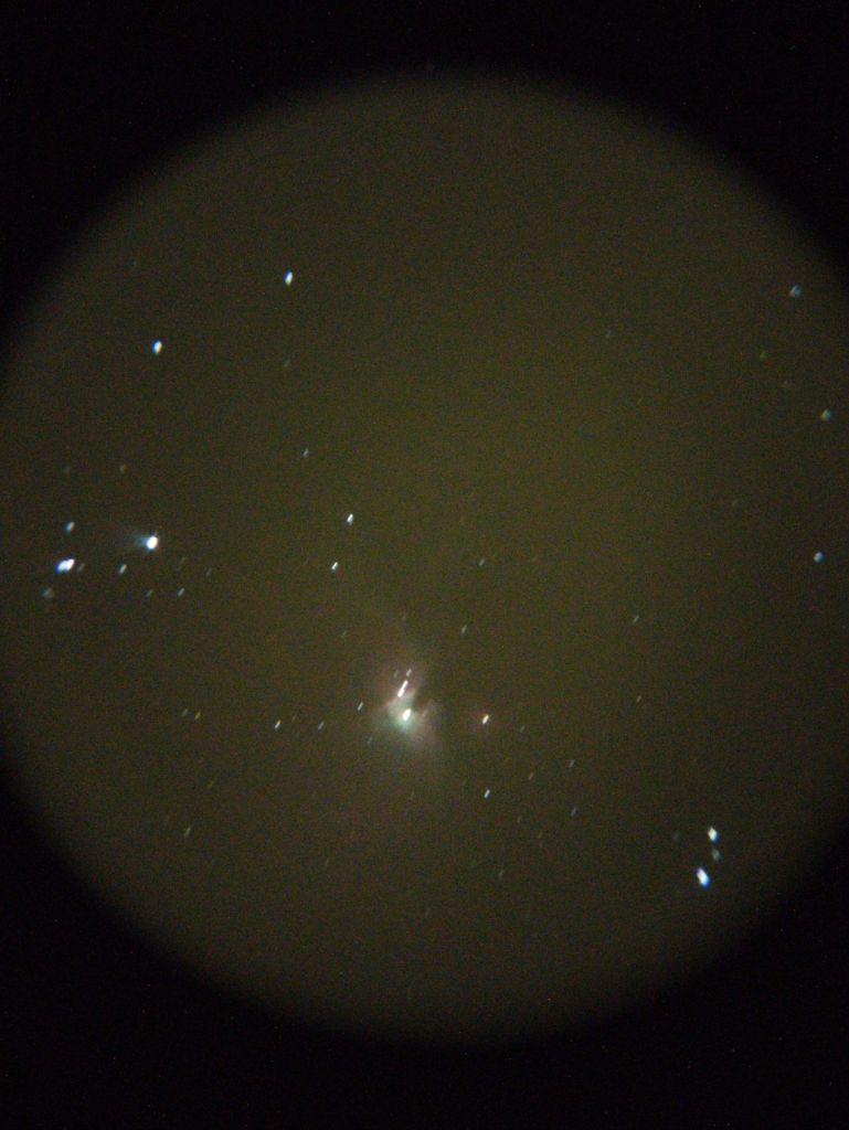

Ayer intente una de mis primeras fotos de la nebulosa de Orión con mi telescopio (Starsense Explorer de 114 mm de apertura) y aunque quedé bastante contento para que sea mi primera vez, venía en busca de algunos consejos para mejorar la foto. Me refiero a mejorarla a la hora de tomarla, no para editarla y tal. Os dejo la foto en cuestión por aquí.
Cabe recalcar que la foto esta hecha con 3200 de ISO y con unos 3 segundos de exposición, esta en ROW y sin tratar ni editar nada, evidentemente habría que editarla, pero os la dejo así para que se vea claro las cosas que hago mal.

Buenas, que tal? con qué dispositivo hiciste la foto? Que ocular tenes? Que clase de cielo es? (me refiero a si estas en ciudad muy contaminada o es un cielo oscuro).
Necesitamos más datos quizás para ayudarte. De todas formas, calculo que es con celu y si es así, el iso 3200 me parece un poco elevado. Después las trazas las vas a tener siempre porque no estas haciendo un seguimiento goto. Pero igualmente, para ser tu primera foto, deberías estar contento porque estás fotografiando una nebulosa con tu celular, y eso es mágico cuando estamos comenzando!

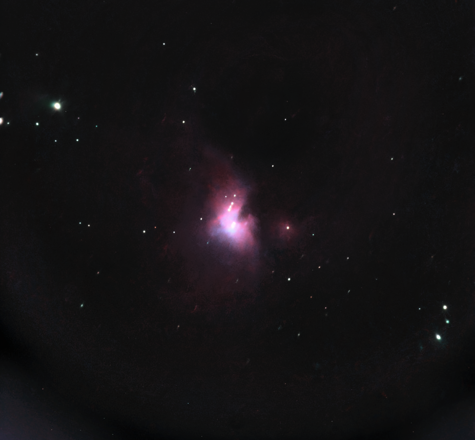

La edite un poco forzada en pixinsight para que veas que hay más de lo que crees en esa foto!

Muchísimas gracias de verdad, no sabes cuanto lo aprecio y cuanto me motivas a seguir con esto.
Aqui dejo mas datos acerca de la foto, esta hecha con un redmi, ocular de 25mm y cielo de una ciudad pequeña, se que no es lo ideal pero es donde vivo, aun así tengo un cielo casi perfecto a una hora en coche a donde suelo ir, por lo que ya intentare mas allí (es en medio de las montañas)
Otra cosa, pixinsight es gratuito? Me puedes explicar muy rapidamente que has hecho o como aprendiste a editar asi? Hasta ahora solo he editado planetaria y lunar.

Si, se que cuando uno empieza con sus primeras fotos, saber que hay algo mas que solo una manchita te da más motivación. Me pasó!
Para este tipo de imágenes con celu, no hace falta que te vayas a un cielo muy oscuro si ya en tu casa tenes un cielo aceptable. Pero siempre es más lindo ir a lugares bien oscuros no solo para sacar fotos, sino también, para apreciar con tu propia vista el cielo!
Por otro lado, el pixinsight tiene una versión de prueba de 45 dias creo. Hay otros programas gratuitos como el de seti astro, pero la verdad no los usé.
Con respecto a como lo edité. Hice una captura de pantalla a tu imagen, la pegue en pixinsight, le hice BlurXterminator para que las estrellas no queden con trazas, osea, afinar la nebulosa y redondear las estrellas (un poco agresivo porque estaban con mucha traza obvio), luego hice NoiseXterminator para reducir el ruido que tenia y una extraccion de fondo para quitar el color verde ese que tenia y contrastar un poco la nebulosa. Luego separe las estrellas con StarXterminator para trabajar la nebulosa con curvas, luego selective color correction para darle un poco mas de saturacion a cada color y por ultimo uni con imageblend la nebulosa y las estrellas.
Obviamente a modo muy agresivo para resaltar mas que nada a la fuerza porque tiene muchos defectos la imagen pero esta bueno para que veas lo que habia ahi atras y son tus fotones!

La verdad que el iso y cuantos segundos de expo es muy variable. Deberías hacer varias pruebas con isos diferente y tiempos.
Podrias probar con 800 y 3 o 4 segundos de exposición. Aunque vas a generar trazas obviamente. De ultima cuando tengas la foto, pasala y con gusto te la paso con blurxterminator aplicado.
