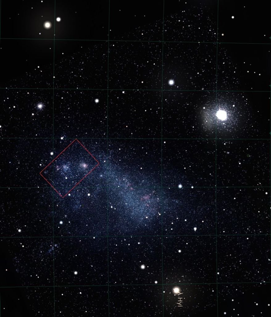

Gracias Lean, es una lastima que Flickr no deje ver la imagen en escala 1:1 desde hace un tiempo. Te dejo un encuadre por simulador del setup camara/telescopio respecto al tamaño angular de la pequeña nube de magallanes. Hau=y otras zonas de interes que vale la pena tambien fotografiar en esta galaxia irregular:
