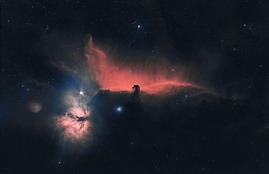

Hola a todos: Aqui les comparto un trabajo de hoy capturado ayer por la noche. Adquirí gracias a @shadowchaser, a quien le compré esta magnifica cámara. (Cámara Player One Poseidon-C Pro (IMX571)). la monté el tele mediano que tengo. SW 150/650 F3.8. Y apunté a Caballo y Flama. Tuve que ajustar Backfocus, volver a ajustar el autofoco y resto de parámetros para usar NINA como sofware de captura. previo hice pruebas con SharpCap y obtuve una unidad de ganancia a 0. Asi que ajusté esos parámetros y fueron 5 hs 35 minutos de integración en Bortle 9 con una superluna, supermolesta.

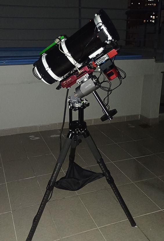

Equipo adquisición y procesado:
SW Quattro 150/600 + corrector
Player One Poseidon-C Pro + ZWO EAF
Portafiltros individual y OAG Antilia
Filtros Askar Colourmagic C1 (Ha+O3)
OAG con ZWO Asi174MM Mini
Montura: Harmónica UMi 17R
PC Primaluce Eagle4 : con NINA y PHD2

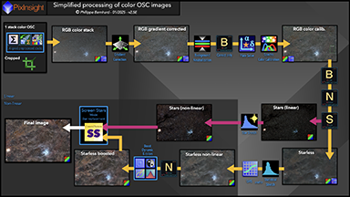

Apilado Calibrado y procesado con PixInsight y todos los Xterminators (Adjunto flujo de trabajo) nebulosa y estrellas procesadas por separado.
107 lights 180 seg Gain 0 Offset: 50 -5ºC (Hacía tanto calor a la noche que mas bajo no podía)
20 Darks (Tan bajo ruido de lectura que no se si hacen falta)
20 Flats (Idem gain, offset que los lights pero el histograma al 40%)
20 Dark-Flats (parámetros idénticos a los flats)
Espero le guste
Buenos cielos

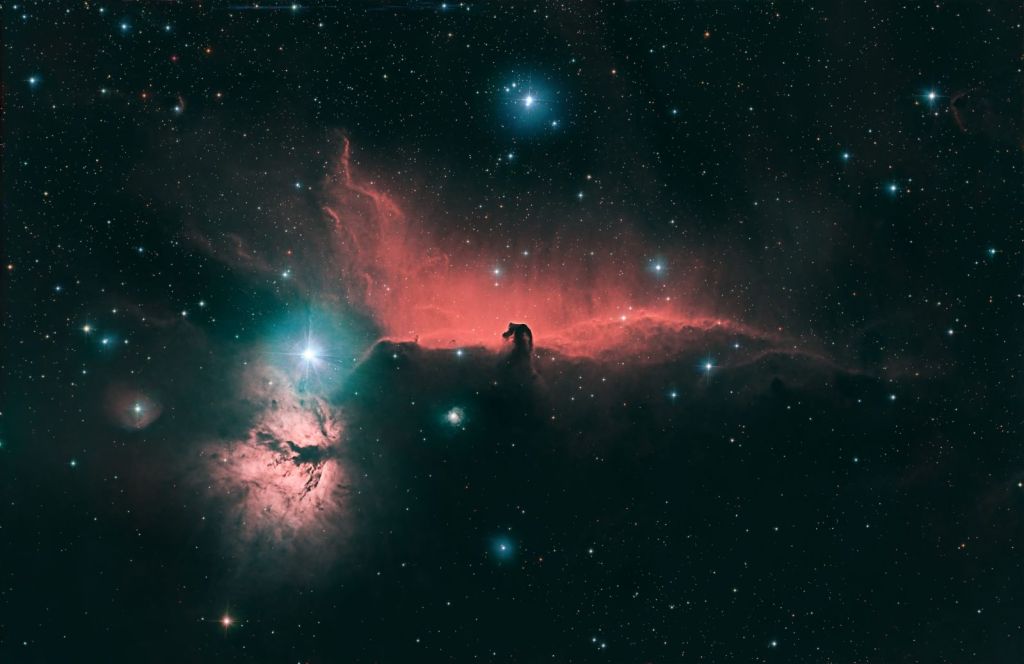

Que hermoso encuadre! Lo que si, te quedo un poco verde todo, pero con solo 6 horas y bortle 9, un lujo!
Muy buena imagen, lindo equipo te quedo armado.
hace 19 horas, Lean dijo:
Gracias Lean por los comentarios, a mi me parece tambien que quedó demasido verde y el SNCR no quita tanto el verde o me lo pasa a otros colores que no me gustaron. Usé de SetiAstro la herramienta que quita halos.. por ahi se ve un poco mejor. todavía tengo que encontrarle la vuelta.- tal vez es mejor tomar las estrellas con L-Pro y la nebulosa con C1 (que es como un L-Enhance)
Gracias de nuevo
Afeltra Javier www.deepskypro.com.ar
Felicitaciones por la nueva cámara .
Muy linda foto. Ahora veo la ventaja de no ver bien los colores , respecto a lo verdoso que mencionan yo no le veo nada verde 😁. Jaja.
