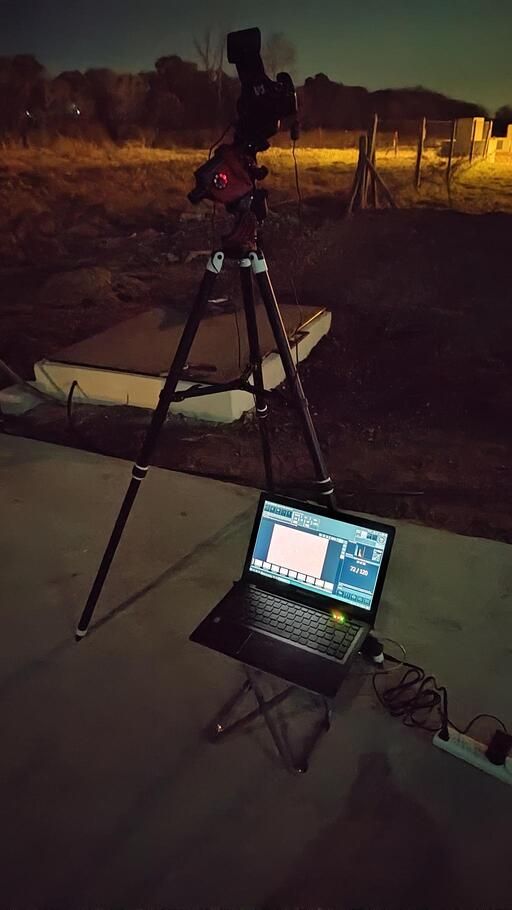

La calidad del cielo es Bortle 5, tipo suburbano, pero tengo un buen horizonte norte con pocas luces de ciudades cercanas. Con ello, las primeras pruebas de astrofotografía, dieron resultados aceptables, teniendo en cuenta estos factores.
Imagen del centro galáctico, la constelación de Sagitario, tomada con la StarAdventurer un teleobjetivo 135mm f5 y la cámara Canon T2i modificada

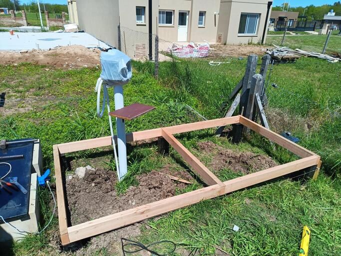

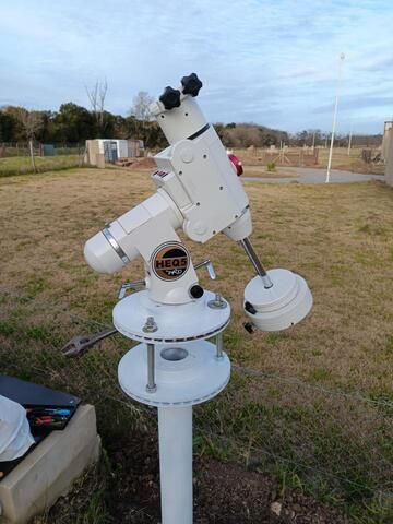

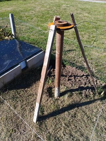

El pedestal y soporte para la montura HEQ5.

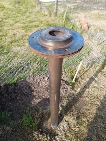

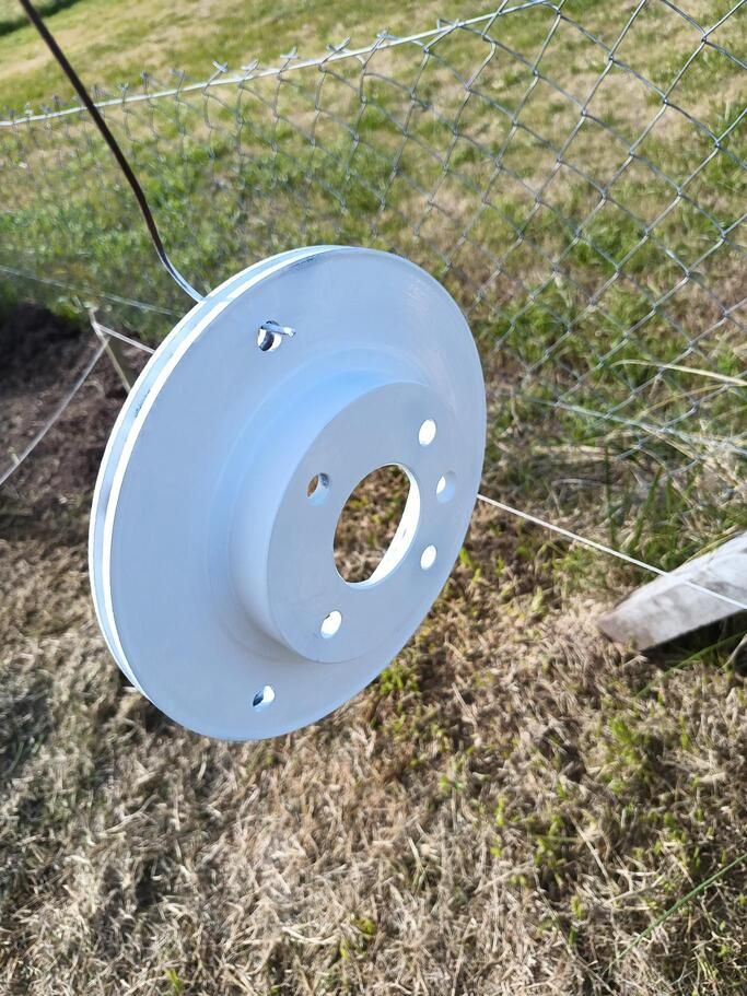

Buscando ejemplos e ideas por internet, tomé un ejemplo visto en un foro de USA. Allí mostraban que los discos de frenos tienen en su mecanizado el agujero interior con un tamaño donde calza perfecto la base de la HEQ5. Son extremadamente robustos y en mi caso, se consiguió de rezago de un taller mecánico amigo.
(El el foro original usaron discos nuevos, pero se consiguen en abundancia usados en perfecto estado para lo que se necesita aquí).

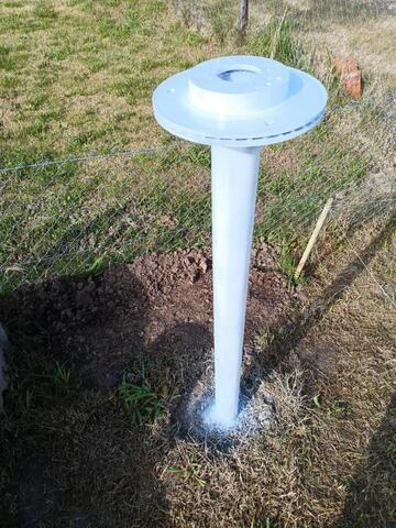

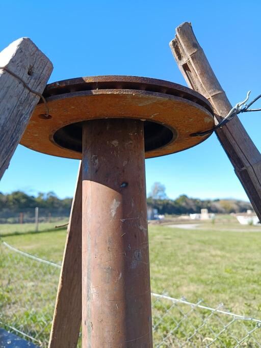

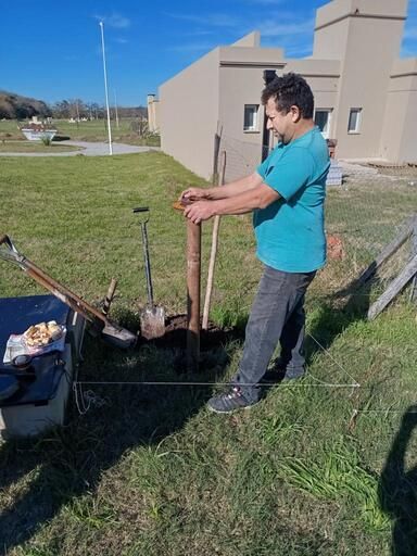

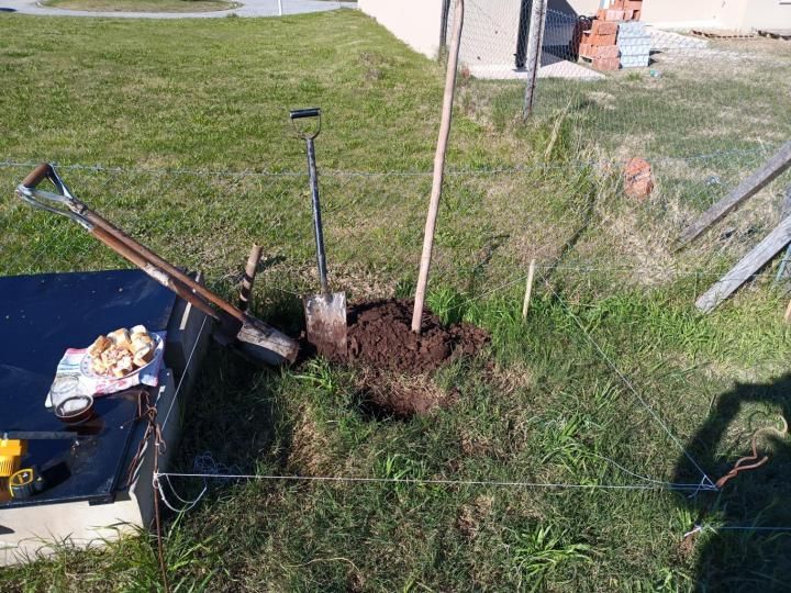

Para el trabajo de herrería, me ayudó mi cuñado (Melchor Riveros, con los créditos que merece), quien consiguió también el caño y realizó la tarea de agujerado, soldadura y preparación de las varillas roscadas de fijación. Quizás se pueda observar que el caño debería haber sido de mayor diámetro, pero de todas formas quedó firme, ya que está enterrado 1,10m en la tierra y amurado con hormigón, con lo cual tiene la robustez y estabilidad suficiente para su tarea. (y probado sin inconvenientes en las fotos).
La base del pedestal tiene 1,10m de profundidad en la tierra
Mi cuñado, quien preparó el pedestal y me ayudó en las tareas de instalarlo.
Esperando que el hormigón fragüe.
Todo listo para pintar.
Primera mano de pintura

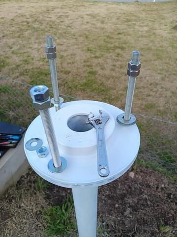

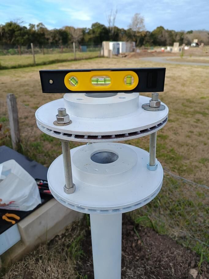

Base de la montura HEQ5.
Etapa de armado.
Nivelado de la base.

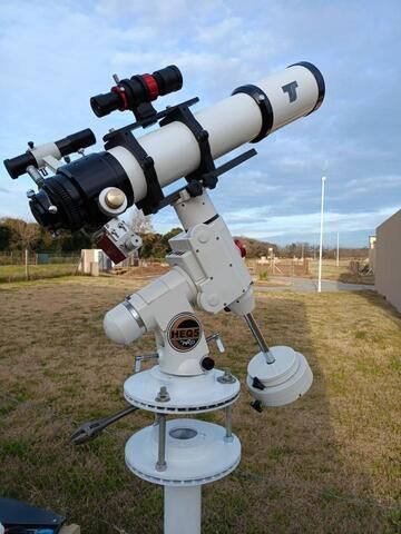

Presentación de la montura.
Las primeras pruebas me confirmaron que el conjunto es suficientemente sólido como para trabajar sin verse afectado por el viento.

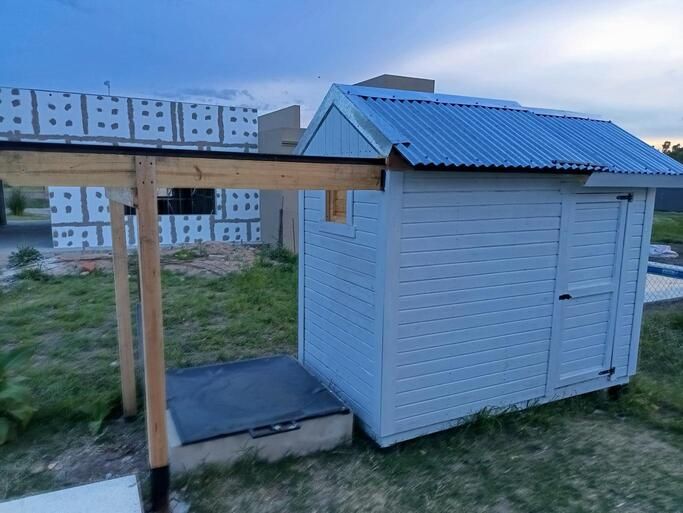

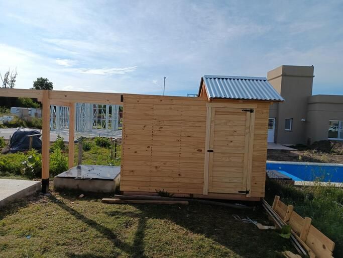

Construcción del cobertizo.

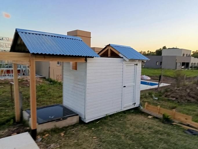

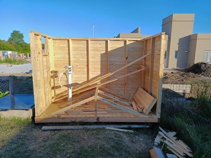

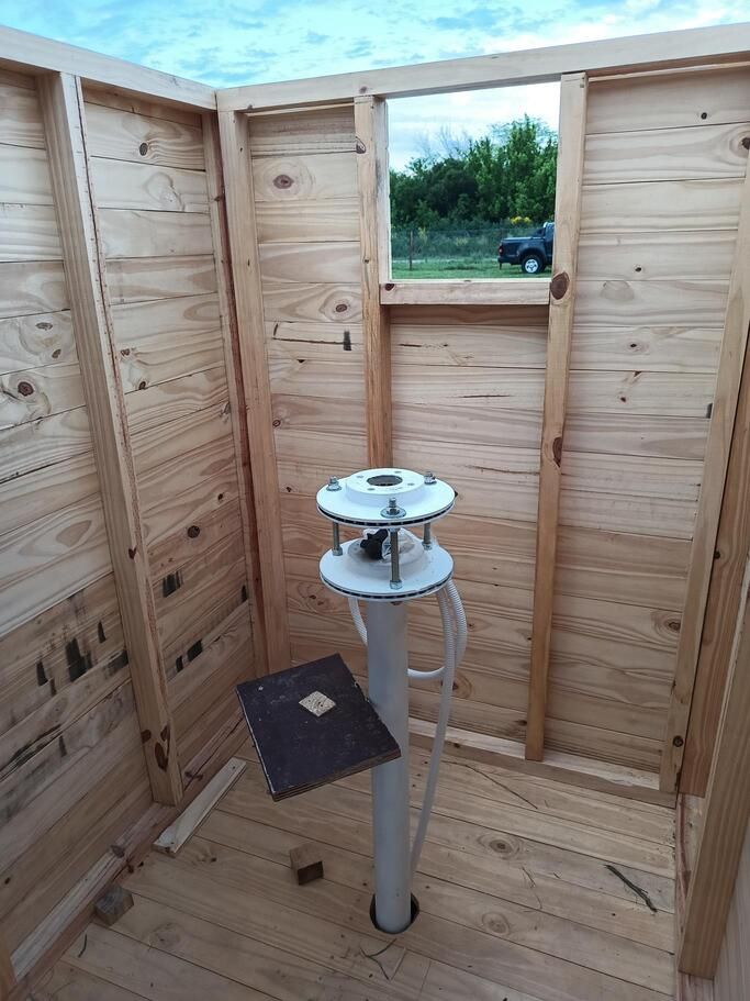

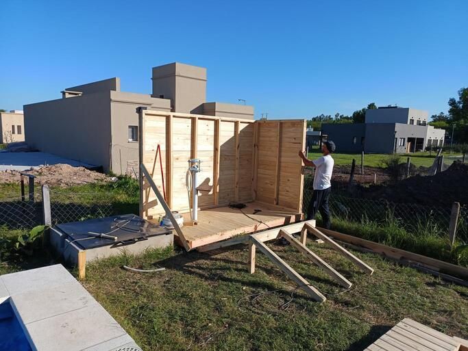

Se comenzó por instalar la base del observatorio, clavando 6 postes de soporte, para toda la estructura.
Sobre esta base, se colocó el piso y se empezaron a montar los paneles de paredes.
Una parte del observatorio tiene techo fijo, para poder usarlo de depósito.
El piso del observatorio no toca el pedestal, de modo de no transferir vibraciones cuando se camina en él.
El caño corrugado proviene desde una habitación de la casa, de modo de extender un cable UTP para conectar la computadora del observatorio con un escritorio remoto y administrar la sesión de astrofotografía desde la comodidad de la casa, sobre todo en los inviernos.

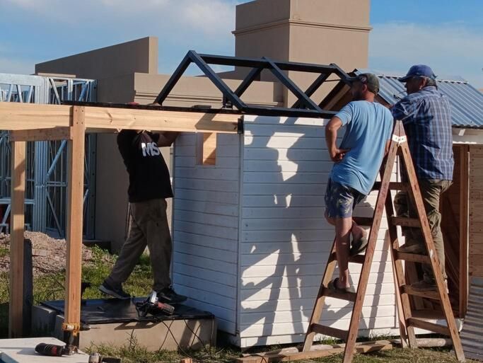

Techo corredizo.

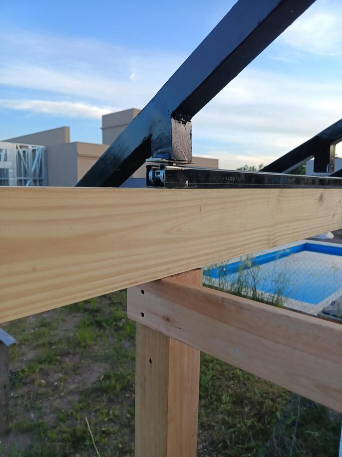

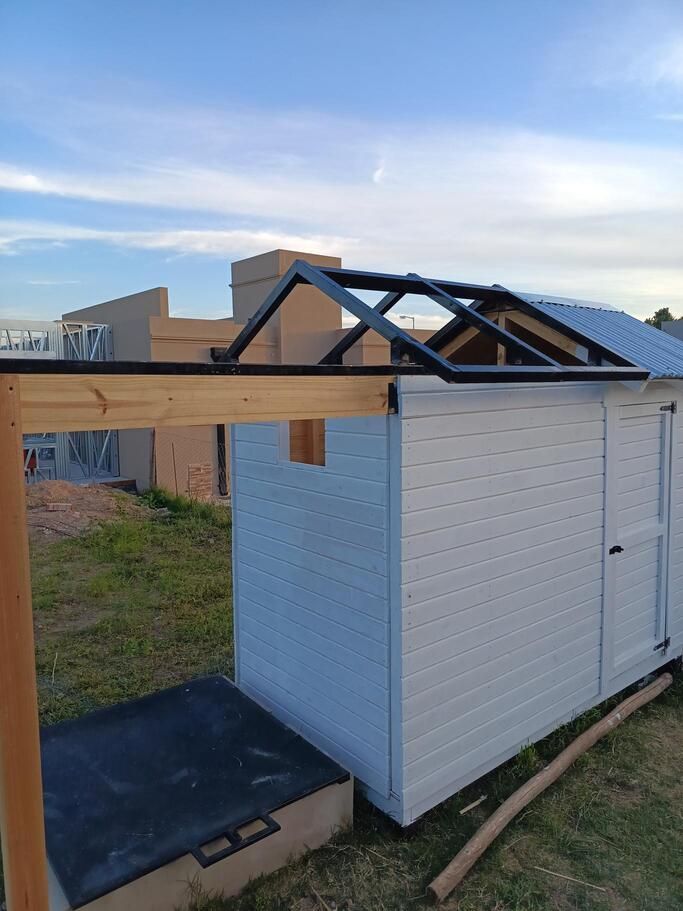

Para el techo corredizo se diseñó una estructura metálica ya que presentaba mejor robustez para resistir las tormentas.
El techo corredizo corre sobre rodamientos de rulemanes por dos guías en forma de U, aunque la misma no es abierta en su parte superior, con lo cual dichos rodamientos no pueden salirse de la misma.
El conjunto casi terminado, probando la apertura del techo.
Terminación final del observatorio, probado después de una tormenta, El techo corredizo superpone 4 ondas de chapa sobre el techo fijo para evitar el ingreso de agua por el viento.

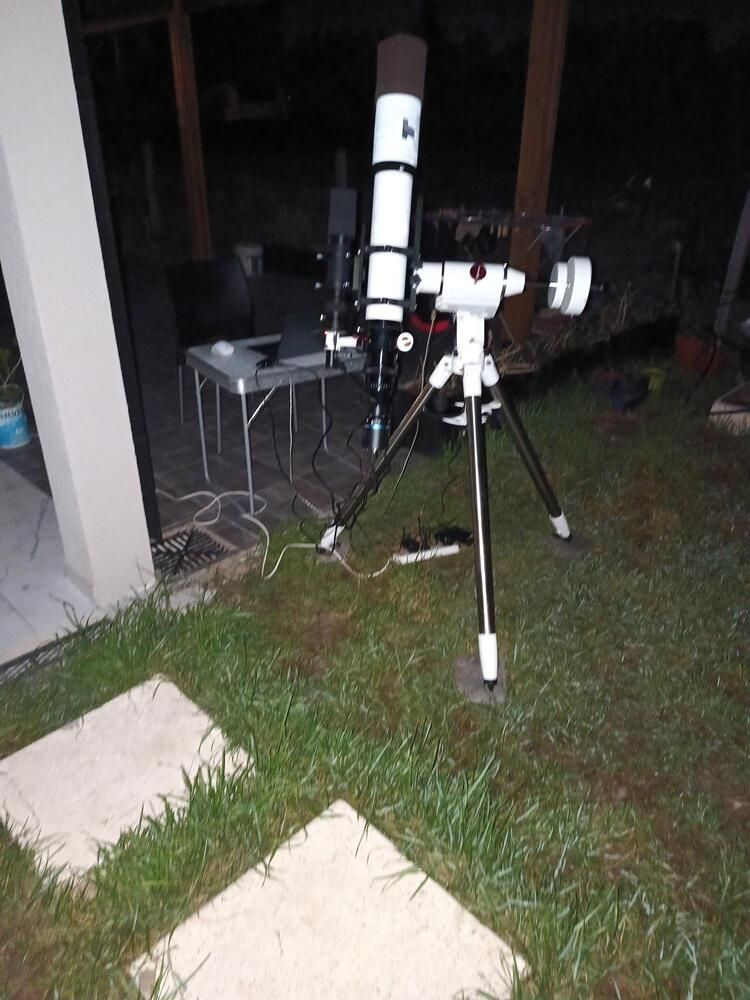

La ventaja fundamental del observatorio es poder dejar el equipo permanentemente armado, sin pérdida de tiempos, ni la necesidad de realizar la alineación polar cada vez que se desea utilizarlo.
Asi, cada noche que se presenta despejada, simplemente es abrir el techo, conectar los equipos y en minutos se puede estar apuntando al objetivo.
Por otra parte, los que ya tenemos varios años encima, no toleramos tan bien las noches heladas del invierno. Por esa razón es fundamental estar en un ambiente agradable dentro de casa, mientras controlamos la sesión de astrofotografía remotamente.
