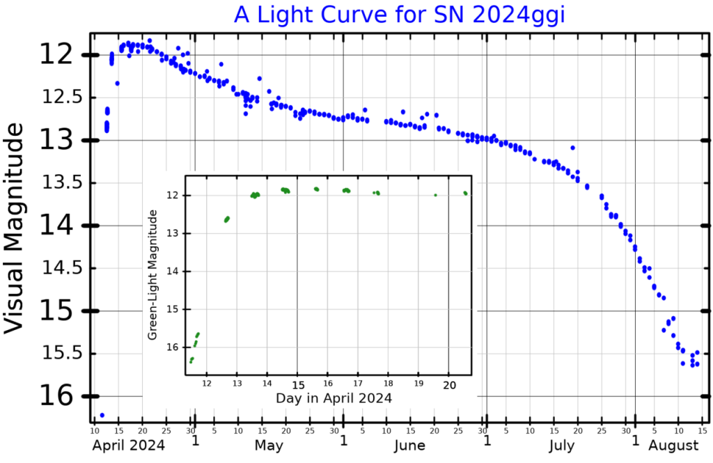

Roberto, disfruta viendo la galaxia NGC 3621, pero desafortunadamente, no podrás ver la supernova SN 2024ggi, el motivo es que ésta estalló el 10 de abril de 2024 (hace más de un año y medio) Se fue debilitando, y en agosto-2024 ya era de magnitud +15,7 y seguía debilitándose, mira la curva de luz:
Las observaciones de la supernova se hicieron hace un año y medio con el VLT, pero la elaboración del paper ha sido larga, lo han publicado este mes de nov-2025, como comenta el compañero @demdep
