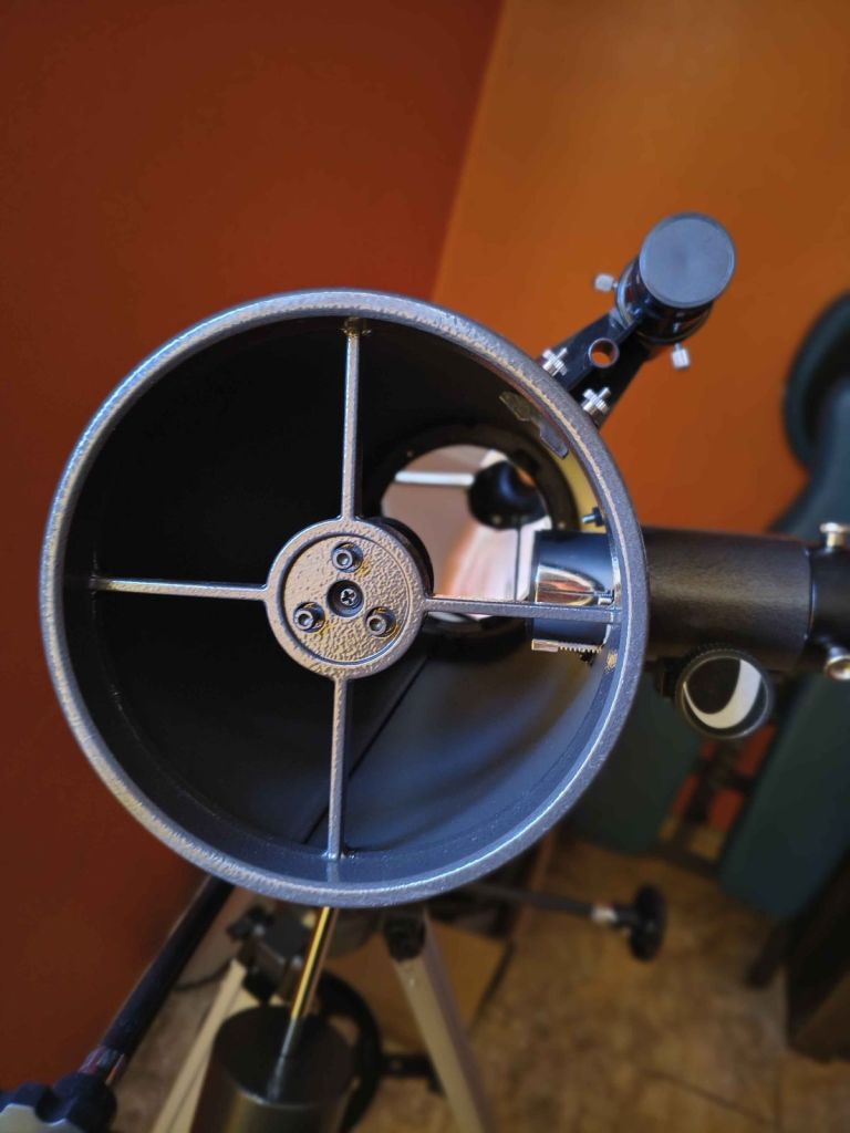

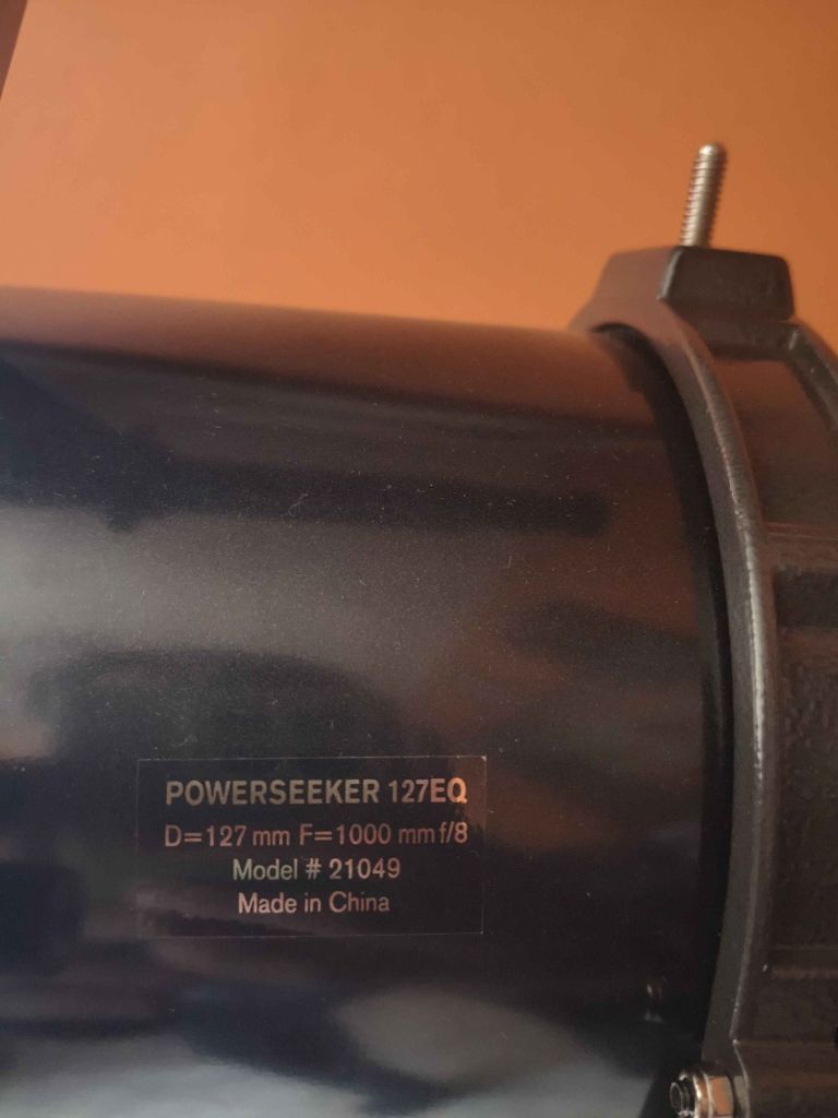

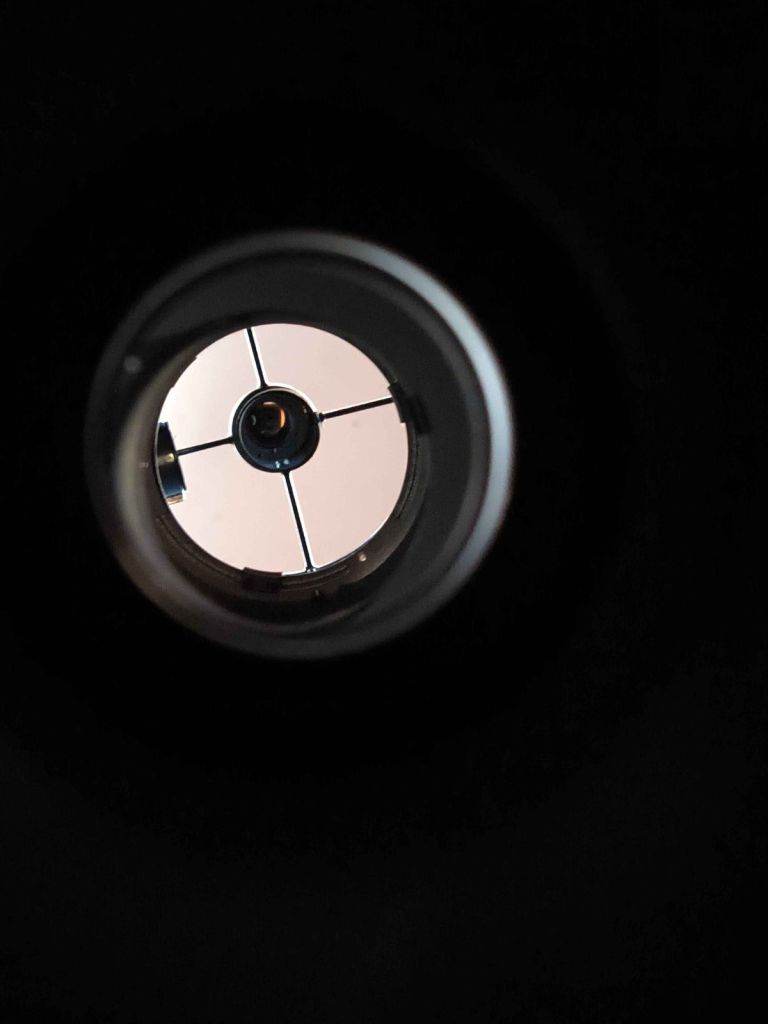

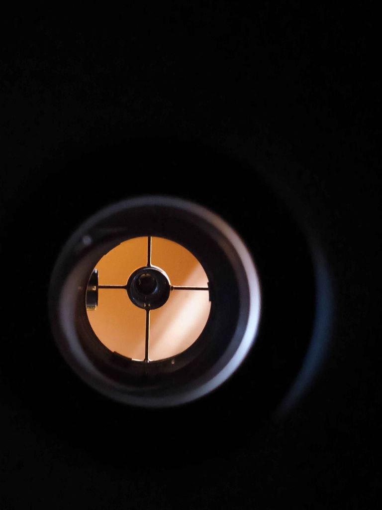

Hola antes que nada, bienvenido al foro, fíjate antes de tocar si ese telescopio no tiene un barlow interno, quizá venga por allí el tema!!!, dentro del enfocador sin nada puesto ( sin oculares digo ), saca una foto y mándala o contamos si visualizas el secundario y el reflejo del primario, también podrías pasarnos la distancia focal del equipo ( por lo general esta en una calco), sino es muy fácil de medir

Hola buenas noches, estuve investigando y si mi telescopio tiene una Barlow interna, le saque un par de fotos a todo el telescopio sin ningún ocular puesto, espero sirva.
