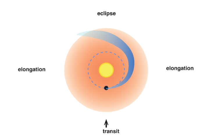

Van apareciendo nuevas confirmaciones de la existencia de una estrella compañera de Betelgeuse: un equipo de astrofísicos ha utilizado el Telescopio Espacial Hubble de la NASA para descubrir la estela que deja la compañera de Betelgeuse, (bautizada Siwarha) a lo largo de su órbita, mientras atraviesa la atmósfera exterior de gas y polvo que rodea a Betelgeuse. El estudio ha sido admitido para ser publicado en breve en The Astrophysical Journal.
Podéis leer un artículo de divulgación, de título "El Hubble de la NASA ayuda a detectar la estela de la esquiva estrella compañera de Betelgeuse" en NASA Hubble Helps Detect ‘Wake’ of Betelgeuse’s Elusive Companion Star
Y el pre-print de arxiv del artículo científico en Betelgeuse: Detection of the Expanding Wake of the Companion Star
Nota final: Ahora, enero-2026, Siwarha está oculta pasando por detrás de Betelheuse, reaparecerá en agosto-2027 y es de esperar que a partir de entonces se realicen nuevas observaciones. En noviembre-2027 alcanzará la máxima elongación.
