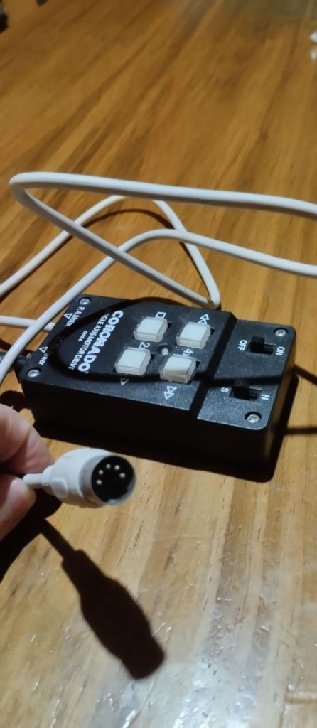

Hola. Necesito hacer un prolongador para este mando y tiene un cable con ficha de 5 pines.
¿ Alguien sabe cómo se llama la ficha o tipo de cable para buscar un prolongador? Dejo imagen gracias por el espacio
Solucionado por WAL
Buenas, eso es un conector din de 5 pines! No se si era eso lo que necesitabas saber.
Hola gracias por la ayuda. Empecé buscando así pero me salen prolongadores midi que se ven igual y fichas DIN que también se ven igual. No sé si son las mismas fichas con el mismo tamaño
Creería que puede servir uno midi, siempre y cuando estén cableados de pin a pin que supongo que la mayoría lo están. De ultima preguntale al que lo vende por las dudas, porque me puedo estar equivocando!

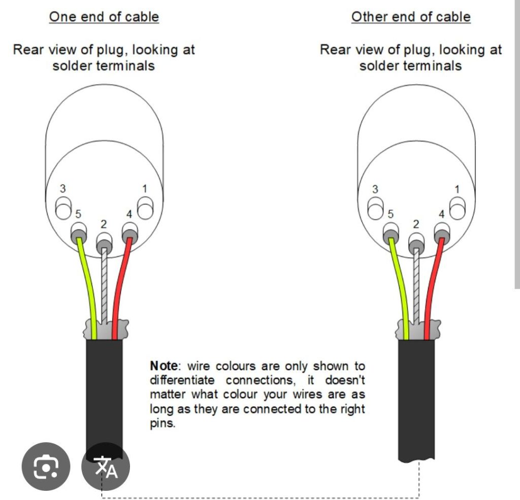

El conector DIN xx es un standar, no soy experto pero creo que el midi utiliza DIN 5 como conector y un esquema de cableado preestablecido. Si compras las fichas lo cableas a tu gusto, al armar los conectores, pero si va a cumplir una determinada función tenes que asegurarte que los pines estén exactamente en la posición correcta del cable original.
Lo que yo haría es con un tester en continuidad chequear que el cable qué tenes respete el mismo orden que el de formato midi comercial.
Acá encontré que los cables midi aparentemente vienen así.
Si con el tester en tu cable todos te dan continuidad quiere decir que si compras un cable estándar midi no te tendría que funcionar ya que dos de los cables faltarían más allá de que los tres que si están coincidan o no con el cable qué queres reemplazar.
Espero que se entienda lo que quise decir.
Además tene en cuenta que al ser tensiones bajas y de continua el largo de los cables puede generar problemas. Si lo queres extender unos cm no creo que tengas problema, pero ya pensar en metros no es una buena idea. O al menos tenerlo en cuenta para chequearlo bien al instalar y desconfiarle.
Si queres extender mucho un cable de señal se suelen buscar cables con amplificación o sea que obtienen energía de otra fuente para no atenuar las señales a lo largo de los trayectos extensos.
saludos y si lo resolves conta por acá así queda registro. 👍
O explicá bien para que queres hacer las extensiones qué seguramente alguien se enfrento con el mismo problema y tal vez te ahorra un dolor de cabeza.
