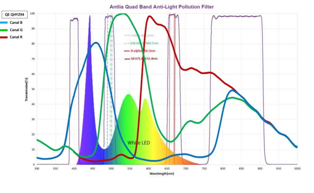

Hola a todos foreros, quiero compartir con ustedes este nuevo desafío que estoy encarando desde el patio de casa donde suelo armar el telescopio el 90% del tiempo a lo largo del año y es por eso que buscando y buscando un buen candidato a filtro antipolución para mi cámara osc y mi horrendo cielo bortle 8 para lograr capturar galaxias, di con este Antlia Quad Band que además de dejar pasar tres bandas R, G y B estratégicamente situadas para escaparle a la vieja emisión de lamparas y a las luces led que emiten en todo el espectro pero que no lo hacen en forma continua por lo que se puede filtrar gran parte de su emisión; deja pasar también una cuarta banda en NIR (infrarrojo cercano) para aquellas cámaras a color que son sensibles en esa zona del espectro y en donde uno puede gozar de menor turbulencia y casi nada de contaminación lumínica porque sencillamente las lamparas de todo tipo que usamos para alumbrarnos no emiten en esa banda o al menos lo hacen en forma despreciable respecto a su emisión en la banda visible. Por todo esto y porque mi cámara posee un 50% aprox. de QE en el infrarrojo, me decidí a comprar este nuevo filtro y probar que tanto se puede hacer en tema galaxias desde mi bortle 8.
Les dejo a continuación el grafico de la respuesta espectral del filtro con la superposición de la respuesta espectral de la QHY294C:
