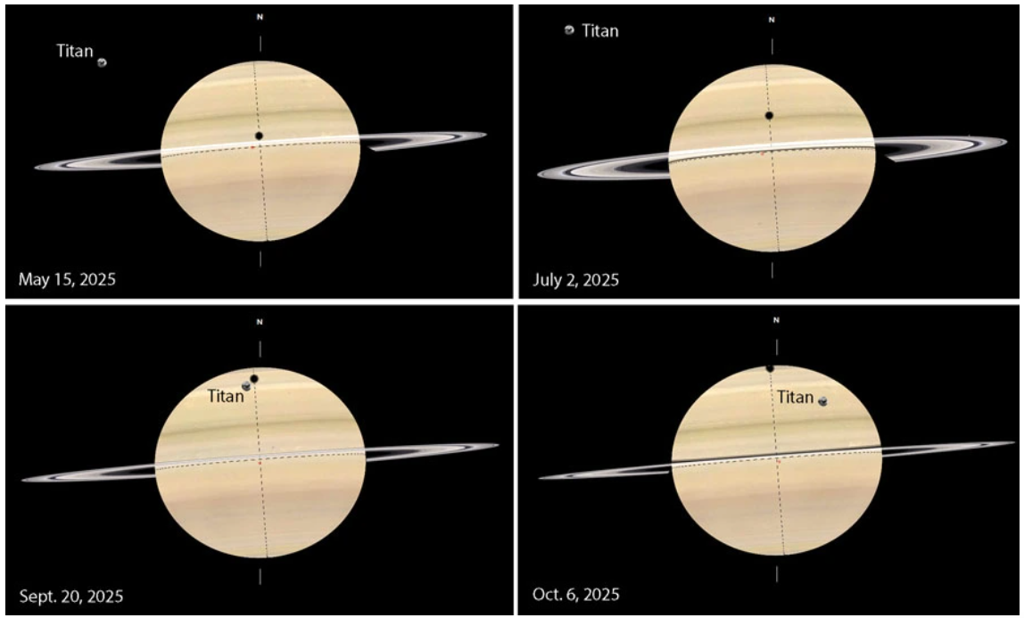

Los tránsitos de Titán y/o su sombra ocurren solo durante el breve periodo en el que la Tierra y el ecuador de Saturno se encuentran prácticamente en el mismo plano, lo que coincide con el momento en que los anillos aparecen aproximadamente de canto. Eso sucede cada ~15 años y en los próximos cinco meses sucederán 5 tránsitos de la sombra de Titan, son estos (el primero es mañana)
Los horarios del cuadro son en Tiempo Universal, hay que mirar si en esas horas en las que transcurre el tránsito, Saturno está por encima del horizonte y además es de noche en nuestra ubicación. Para determinarlo, lo mejor es usar Stellarium. Notad que como el periodo orbital de Titan es de ~16 días, los tránsitos suceden aproximadamente cada 16 días. Estas imágenes de abajo reflejan cómo serán 4 de estos tránsitos.

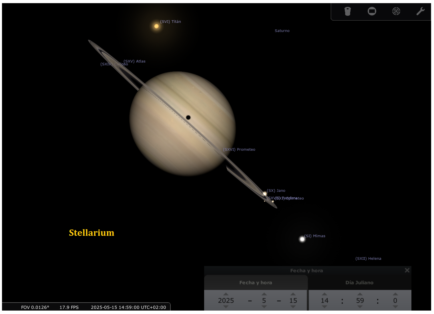

No los he generado yo, los encontré en una publicación. Lo que sí hice fue comprobar con Stellarium los dos primeros tránsitos de la lista, y ahí me cercioré de que a las horas en las que dice "Mid-transit" la sombra de Titan realmente aparecía bastante centrada sobre la superficie de Saturno, por lo que supongo que las horas de los otros 7 tránsitos de la lista también estarán bien.

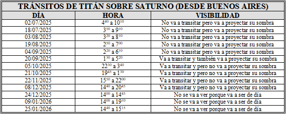

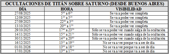

Hace unos días y a raíz de una publicación de Sky & Telescope, también preparé 2 listas referidas al Hemisferio Sur (una de tránsitos y la otra de ocultamientos) para intentar cazarlos cuando sea la época más propicia desde donde vivo, es decir desde Buenos Aires, y con tu permiso y disculpas, las paso con una ampliación de tu excelente explicación.
Resulta que a diferencia de los tránsitos de las lunas de Júpiter que se dan casi continuamente, los de Titán sobre Saturno son difíciles de ver no sólo porque este planeta está muy distante sino porque como bien decís no ocurren todos los años, sólo cuando está en una determinada posición de su período sidéreo (que es de unos 29 años) respecto de la Tierra y en un mismo plano con ésta, que coincide con la desaparición de sus anillos que en esta época están muy de canto hacia nosotros ya que tienen una inclinación de unos pocos grados.

En cuanto a la mejor época para ver los tránsitos y ocultamientos de Titán sobre Saturno, va a ser unos 2 meses antes y unos 2 meses después de su oposición de la noche del 21/09/2025, cuando a las 030 hs. transite a unos 60º de altitud, siempre hablando de Buenos Aires, y sobre la base de ese lapso hice las tablas.
El detalle de los tránsitos y ocultamientos de Titán sobre Saturno desde Buenos Aires desde Julio hasta Enero con horarios locales, son:
Espero que les sirva y que todos aprovechemos para poder verlos (si tengo suerte, en mi caso sería la primera vez porque nunca los vi), ya que como dice Albert los próximos tránsitos van a ocurrir dentro de 15 años, en el lejano año de 2040.
