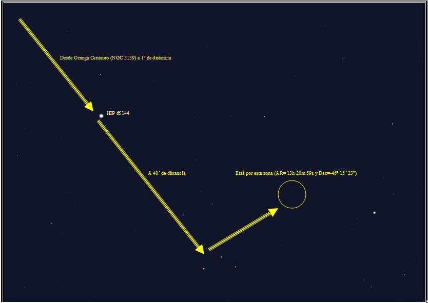

Paso el dato que a última hora de antes de ayer, 30/04/2025, se descubrieron 2 supernovas muy accesibles para telescopios de aficionados como los nuestros, ya que una tiene una magnitud +9,4 y la otra +11,5, algo que se da muy pocas veces porque generalmente son muy tenues y no las podemos ver con nuestros equipos, ya que siempre tienen magnitudes +14 para arriba.
Las 2 están muy a tiro porque una está en Carina y la otra en Centauro, bastante altitas porque ambas están a casi 60º de altitud a las 9 de la noche y subiendo.
Paso los datos para poder ubicarlas:
  • AT 2025 ivj (en Carina): Es muy fácil ubicarla porque se parte desde "V486 Car (HIP 47591)" que es muy brillante de magnitud +6,5, y muy cerquita, a unos 40´, hay un asterismo bastante identificable estando al lado de él:
  • AT 2025 ivh (en Centauro): También es muy fácil llegar a ella porque se parte desde el Cúmulo Globular Omega Centauro (NGC 5139) y a 1º está HIP 65144, que también es muy brillante de magnitud +5,9, y a unos 40´, hay un asterismo muy identificable estando cerquita de él:
Con respecto a las propiedades físicas de estas supernovas, no encontré información porque su descubrimiento es muy reciente y seguramente no hubo tiempo de hacer los análisis espectrales, por lo que todavía no hay publicaciones sobre su distancia, si están en esta galaxia, si se tratan de la última etapa evolutiva de alguna estrella masiva, si son enanas blancas que entraron en fusión nuclear descontrolada, etc.
En el caso que alguien tenga información, sería bueno que aporte algunos datos.
Es una linda oportunidad para quien quiera apuntarles, ya que no siempre se pueden ver supernovas con nuestros telescopios de aficionado.

Si, en efecto el único lugar donde encontré mención fue en esa página. Y el reporte de descubrimiento es muy escueto.
https://www.wis-tns.org/object/2025ivh/discovery-cert

Hola! Que bueno leerte con estas novedades :)
Pero no la puedo encontrar, habrá sido un reporte que luego levantaron.
9.5 en una SN extragaláctica... me hace dudar.
11.5 si bien es posible, está muy al borde.
El sitio de Latest suele tener una caja donde van a parar esos reportes que luego levantan.
Puede ser que lo hayan corregido a "Mira type variable near maximun?"

Sin embargo, debe ser como dice @Dieguito , que tiene mucha experiencia en supernovas, en el sentido que deben haber sido 2 reportes que después los levantaron.
Una lástima porque hubiese sido una lindísima oportunidad para verlas con equipos como los nuestros.
