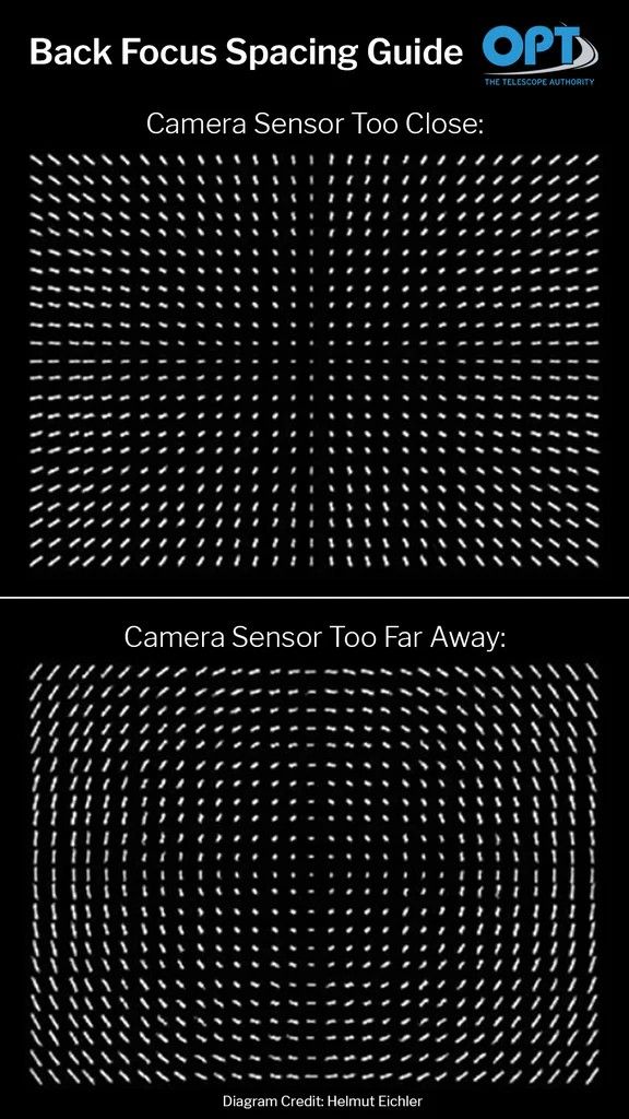

Tambien puede ser el backfocus, por ejemplo la mayoria de las camaras y reductores focales estan diseñadas para que sea de 55mm, hay excepciones y otros factores que lo alteran.
hace 1 hora, ariel horacio gaudio dijo:
Buenísimas esas imágenes!!! Creo que es lo que esta pasando. Es un tema complicado para mi tener esos 55mm porque no se como medirlos. Pero voy a probar poniendo algún alargue entre medio a ver si con eso veo algún cambio y si empeora ya se que es eso. Muchas gracias por tu interés en ayudar!!
