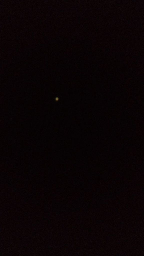

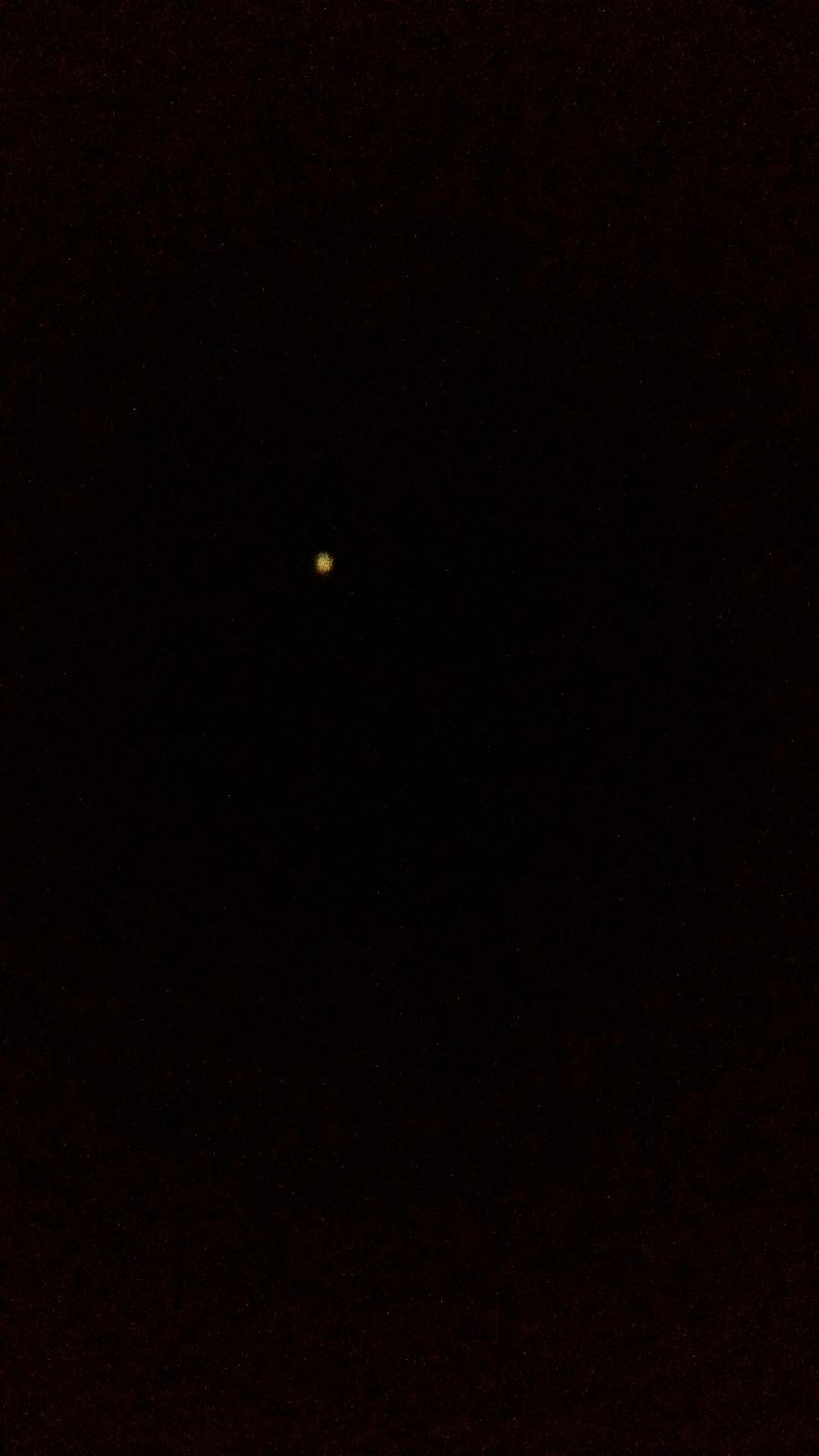

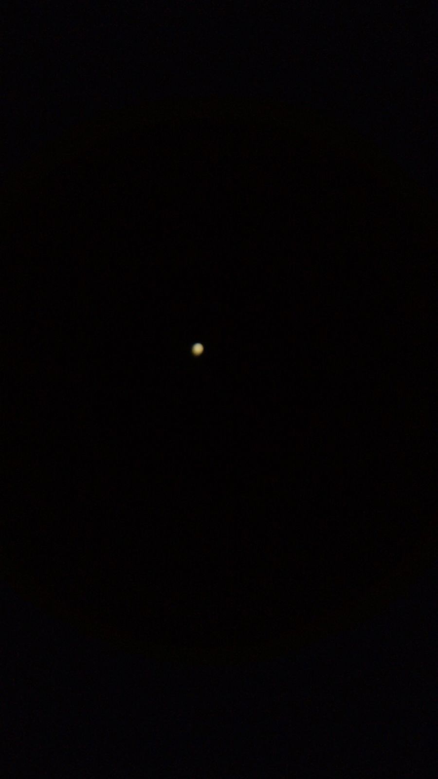

Varios dias salgo al patio de mi casa con mi telescopio, la luna la veo preciosa, pero Júpiter (que es lo unico que puedo ver, que sea como para empezar, aparte de marte, ya que el resto me lo tapan los edificios) no la puedo ver bien.
No entiendo el problema ya que he probado todo tipo de aumentos, videotutoriales, combinaciones en el movil de iso y tiempo de exposición, ... Pero nada funciona. Tengo el telescopio colimado, tal vez el problema es la contaminación lumínica (soy de Pamplona).
Estas son algunas de mis fotos, mi telescopio es un Celestron Starsense Explorer LT 114 AZ, si alguien me puede ayudar se lo agradecería.
A por cierto que no lo he comentado las lunas las consigo ver, lo que no consigo ver son las bandas.

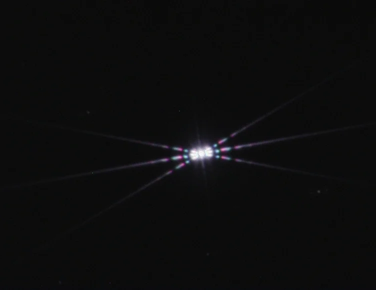

ALTERNATIVA: yo usaría una mascara con tres o cuatro círculos cortados para poner delante del telescopio y reducir a la mitad el área de entrada de luz. BAJA LA RESOLUCION de la imagen, pero tampoco va a ser una perdida tan brutal. Lo que se quiere es reducir la luminosidad y que no te queme la imagen.

mascara de batinov... lo haces con cartón negro... sirve para enfocar bien (si los ases se centran, quitas la mascara y comienzas a capturar video)
como te dije.. poner un celular sacando fotos desde el ocular AUMENTA EL BRILLO... hacer con otro cartón negro y con unos orificios (en tu caso 4 orificios de 60mm lo mas centrado posible, podrías hacer uno solo pero puede molestarte el espejo secundario )
con eso vas a bajar bastante la luminosidad.

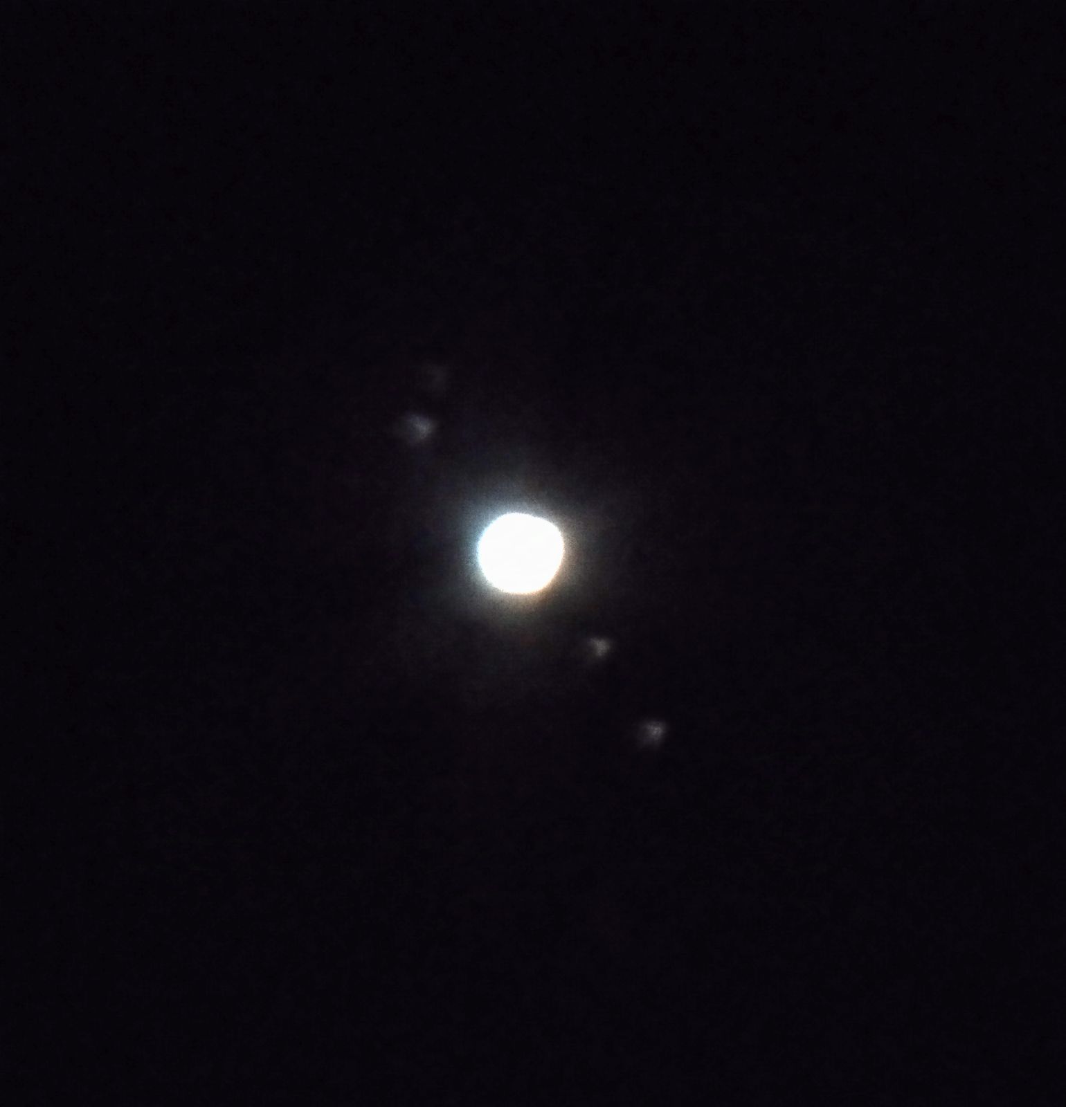

una vez que puedas ver bandas, vuelves para preguntar sobre la captura y la edición... ES NECESARIO. pero primero aprendes a jugar con la óptica jup04032024(2).jpg
esta foto la saque tal y como quieres hacerlo tu, con menos apertura.... y lo hice de tarde para que el cielo claro me compense el brillo de planeta

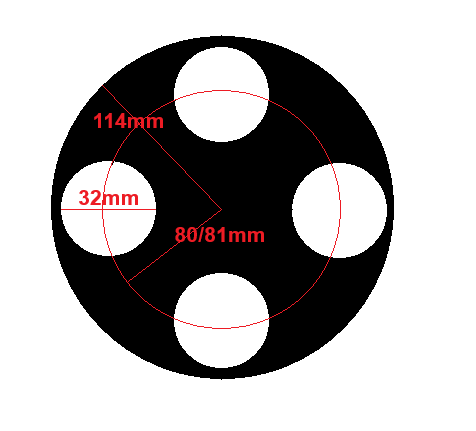

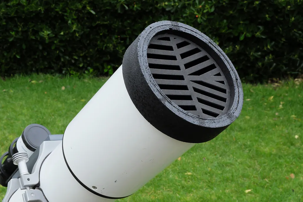

la tapa chica es para filtro solar... quizás podrías intentar sacar una imagen sin esa tapita... pero yo prefiero hacer una "mascara con cartulina negra". la mascara de batinov la vas a tener que hacer y es SOLO PARA ENFOCAR. vas a notar con la mascara puesta que júpiter aparece con las bandas por la cantidad de luz que no deja pasar... pero la idea es que te hagas dos mascaras LA DE BATHINOV Y LA QUE USAS PARA ATENUAR (la de perforaciones)...
De hecho.... yo me hice una para un telescopio 76/700 solo para bajar la luminosidad a la hora de PROYECTAR el sol (por seguridad.).
si tengo un momento voy a tratar de armarte una guía mas detallada. PERO SON VARIAS COSAS, SIMPLES, pero que hacen al resultado.

@ Astromanex este puede ser el modelo para la mascara de atenuación... el diámetro de 114 es el del espejo, lo mas probable es que tengas que hacerlo mas grande para tapar toda la boca del telescopio

Gracias de nuevo a todos, muchisimas gracias por el modelo, lo probaré y ya os diré que tal, de momento tengo que esperar a que llueva, con suerte llego antes de que jupiter se ponga demasiado en el horizonte. Si consuigo ver las bandas en una foto ya haré un video y lo procesaré todo a ver que tal.
