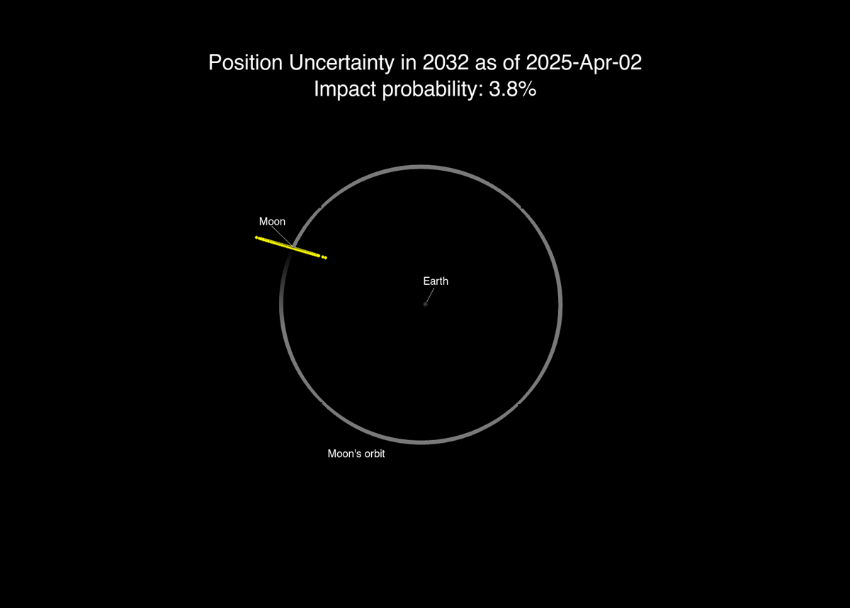

He encontrado otro artículo de divulgación de la NASA fechado ayer 02/04/2025 que dice: Expertos del Centro de Estudios de Objetos Cercanos a la Tierra de la NASA, perteneciente al Laboratorio de Propulsión a Chorro (JPL), han actualizado la probabilidad de que 2024 YR4 impacte la Luna el 22 de diciembre de 2032, del 1,7 % a finales de febrero al 3,8 %, basándose en los datos del Webb y las observaciones realizadas con telescopios terrestres.
Aún existe un 96,2 % de probabilidad de que el asteroide no impacte la Luna. En la pequeña posibilidad de que impacte, no alteraría la órbita lunar. Después de mediados de abril, el asteroide 2024 YR4 estará demasiado lejos y débil para ser observado por telescopios terrestres, pero el Webb lo observará nuevamente en mayo.
Fuente: NASA Update on the Size Estimate and Lunar Impact Probability of Asteroid 2024 YR4

En 4/3/2025 a las 9:28 AM, AlbertR dijo:
...El JWST ha medido la distribución espectral de energía (SED) del asteroide 2024 YR4 el 26 de marzo de 2025 [...] artículo de divulgación de la NASA fechado ayer 02/04/2025 que dice: Expertos del Centro de Estudios de Objetos Cercanos a la Tierra de la NASA, perteneciente al Laboratorio de Propulsión a Chorro (JPL), han actualizado la probabilidad de que 2024 YR4 impacte la Luna el 22 de diciembre de 2032, del 1,7 % a finales de febrero al 3,8 %, basándose en los datos del Webb y las observaciones realizadas con telescopios terrestres.
Aún existe un 96,2 % de probabilidad de que el asteroide no impacte la Luna. En la pequeña posibilidad de que impacte, no alteraría la órbita lunar. Después de mediados de abril, el asteroide 2024 YR4 estará demasiado lejos y débil para ser observado por telescopios terrestres, pero el Webb lo observará nuevamente en mayo...
